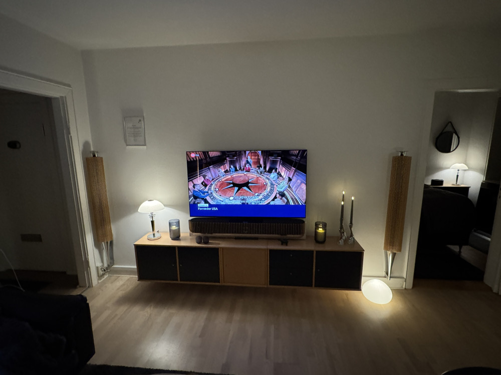

Jeg har tidligere skrevet med Peter Pan om at bruge en Almando boks på min nyt indkøbte LG 65 tommers tv. En af de ting jeg savnede var at kunne streame musik uden at man skulle gøre det igennem mit Apple tv. Min almando boks var ganske enkelt noget juks til streaming. skruede man op for at høre den musik man streamede så var man ved at sprænge højtalere når man tændte sit fjernsyn igen.. Sidst men ikke mindst var den LG fjernbetjening ganske enkelt noget værre l...t Den var grim og bare plastic agtig.
Så nu har jeg købt et nyt fjernsyn og en Beosound Theatre. Til det har jeg Beolab 18 som front højtalere og Beolab 8000 som baghøjtalere. Jeg går og overvejer om jeg skal sælge bil og alt andet af værdi og købe Beolab 28 som fronthøjtalere. De koster en del..
Jeg vil også gerne takke Millemis for at opklare hvorfor vi ikke hørte mere fra Peter Pan. Jeg har ikke været den store forfatter men jeg har kikket og læst jeres indlæg med stor iver og interesse.
Hyggeligt du stadigvæk kikker forbi Millemis. :)
Hvil i fred Peter Pan.
Skal vi ikke lave nogle indlæg af vores B&O System. Her kommer et af vores i stuen.
Højtaler i stuen.jpeg (615.9 KiB) Vist 2302 gange
