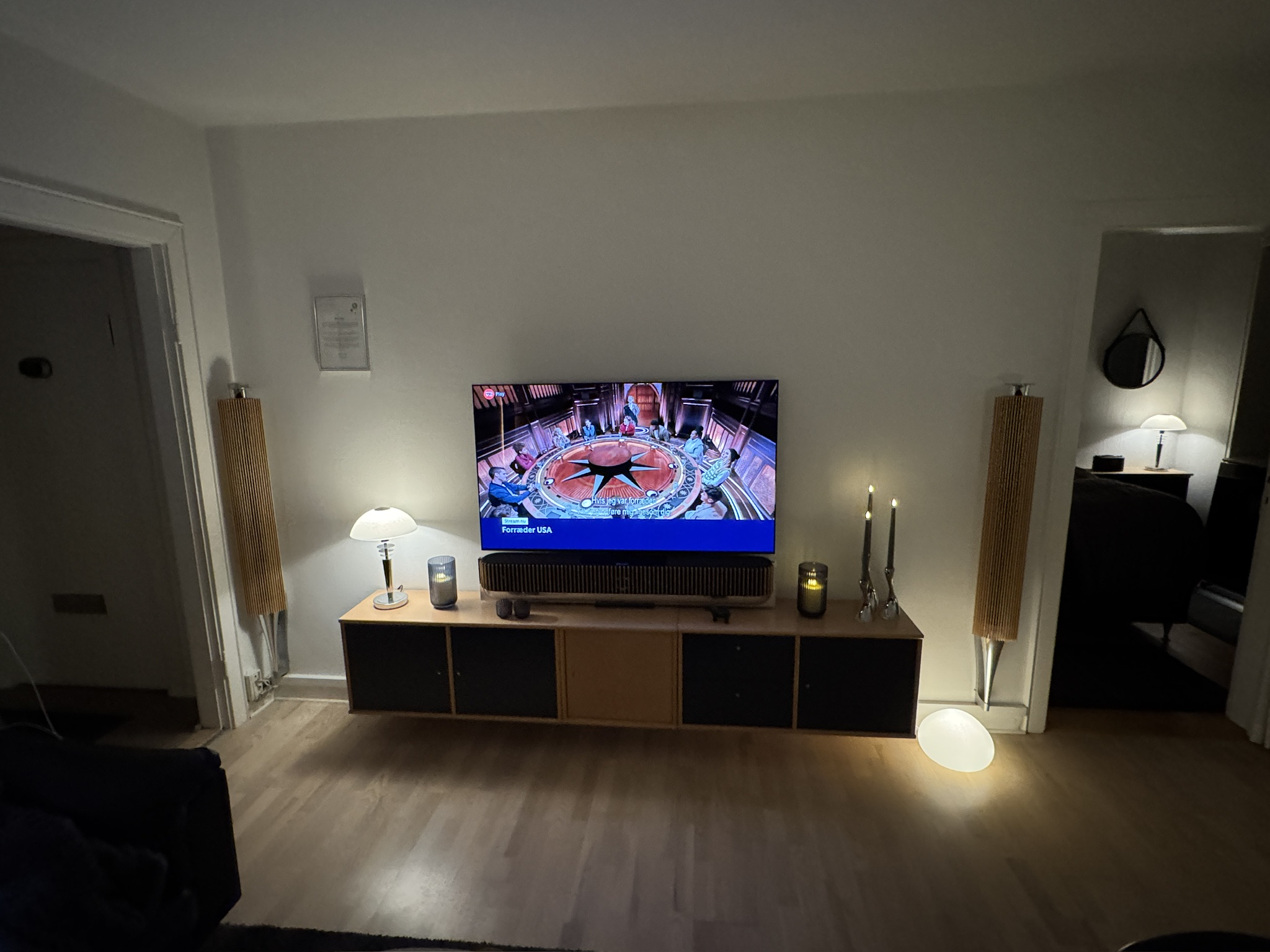

Skal vi ikke lave nogle indlæg af vores B&O System. Her kommer et af vores i stuen.
Højtaler i stuen.jpeg (615.9 KiB) Vist 6320 gange
