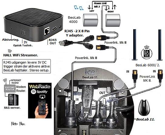

God aften! Er der stadig liv herinde? :)
Jeg går og overvejer at udvide mit B&O setup, og ville derfor høre om nogen herinde havde nogle idéer og/eller anbefalinger.
Først og fremmest så består mit setup af følgende:
Front højtaler: 2x BeoLab 6000
Bag højtaler: 2x BeoLab 4000
Subwoofer: BeoLab 11
Jeg har endnu ikke nogen center højtaler.
Det hele er forbundet ved hjælp af en Hall Audio Streamer.
Der er en illustration af mit setup her, som @PeterPan lavede i sin tid:
Jeg er egentlig veldig godt tilfreds med de højtalere og subwoofer jeg har, så jeg ønsker ikke at erstatte noget, medmindre at der er en virkelig god grund til det. Jeg vil hellere tilføje.
Men for det første kunne jeg godt tænke mig noget mere kontrol dvs. være i stand til f.eks. at justere lyden for bag højtalerne alene, og også være i stand til at justere på bass niveau mm. (Equalizer). Er der en måde at jeg kan opnå dette?
Jeg vil også gerne være sikker på at jeg får det bedste ud af mine højtalere - jeg kan ikke helt gennemskue om min Hall Audio Streamer tager noget af lydkvaliteten. Burde jeg investere i en Almando SoundCenter eller har det ikke noget at sige?
Til sidst, så overvejer jeg også at få mig en center højtaler. Den skal selvfølgelig passe i stilen med de andre højtalere, men det skal også være noget som kan levere noget ordentligt lyd og bass. Jeg har kigget lidt på BeoLab 7 - 1/2/6. Jeg kan ikke helt finde ud af hvad forskellen er på de 3. Jeg kan heller ikke finde ud af om det måske bliver for voldsomt? Findes der bedre alternativer? Som jeg forstår det, er alle 3 ret solide for pengene.
Håber nogen kan hjælpe! :D
#361347
Ja, lidt liv er der vel stadigvæk….
Jeg må nok skuffe dig - med en Hall streamer har du ikke front- og baghøjtalere.
Du har 2-kanal aka stereo foran og bagved.
Du har heller ikke nogen mulighed for at inkludere en center-kanal.
Hertil skal du bruge en multikanal-preamp.
Det kunne være et Sound Center fra Almando, en traditionel A/V receiver med preout…..eller - hvis du vil gøre det rigtigt - en BS Theatre.
Der er nogle, der har eksperimenteret med et Beosystem 3 hhv 4, men det er ikke nemt.
Vedr. centerhøjtaleren - vælg den af BL7x, du synes om (som passer i størrelsen til tv’et) hhv den du kan få fat i billigst. Der er ikke den store forskel.
Held og lykke med at eksperimentere 😉

Da jeg så billeder af dit setup, var jeg lige ved at få kaffen galt i halsen. Jeg troede, at Peter Pan var genopstået!!
Hvis du skal have surround, kræver det en eller anden for for AV preamp, som Millemis nævner. Det kunne være Almando, klassisk AVreicer med pre-out eller evt. en Canton Connect :https://www.cilo.dk/canton-connect-5-1.html
#361358
Godt at se at der stadig er gang i tråden - ville ikke vide hvor jeg ellers skulle gå hen og spørge angående B&O, hehe.
Men tak for de hurtige svar.
Jo, jeg er godt klar over at det ikke køre helt optimalt med den Audio Hall Streamer - det spiller fint, men som sagt kan man nok ikke kalde det rigtig surround. Det var også en midlertidig løsning.
BeoSound Theatre ville være den absolut bedste tilføjelse til mit setup, tænker jeg, men selvfølgelig også det dyreste.
Men hvad ville fordelene helt nøjagtigt være?
Jeg ville kunne benytte BS Theatre som center og tilslutte mine andre højttalere og subwoofer til den, så jeg ville komme uden om at skulle bruge en AV receiver, korrekt?
Er der ellers noget? Forstår BS Theatre at jurstere mine andre højtalere automatisk så man får den bedste lyd oplevelse?
Ved ikke om det er noget vrøvl det jeg spørg om. Så meget har jeg ikke forstand på det. Vil bare gerne have det bedste ud af mit anlæg :D
