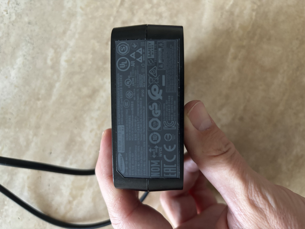

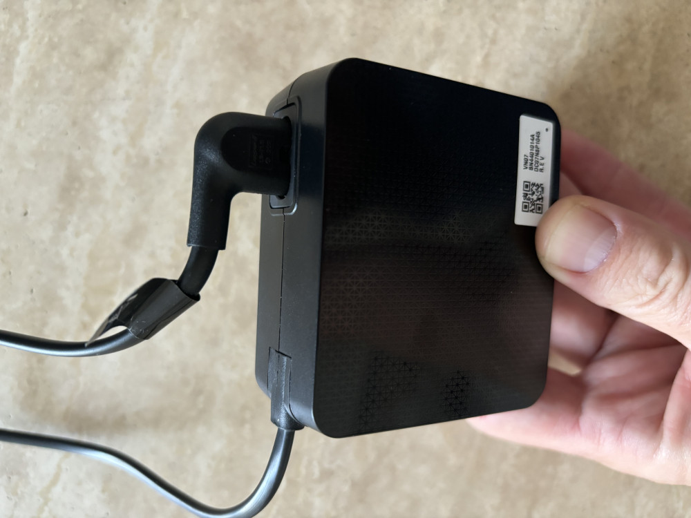

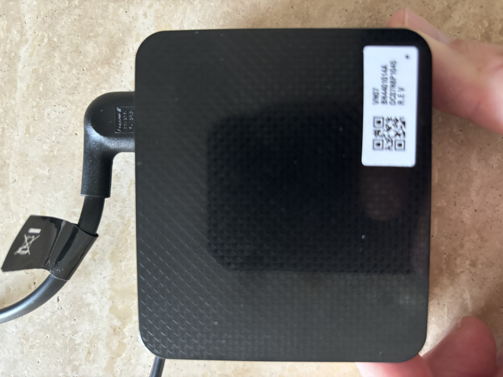

Hvilket stik er der for enden af ledningen til din soundbar (billede)?
Hvis det er et almindeligt 2pol DC-stik, så burde du kunne måle 19V på det med et voltmeter.
Hvis du vil forsøge med en ny PSU, så skal den være på 19V og min 59W.
#361747
Ja den ser ud som så mange der bruges til PCer, de er også på samme spænding.

Axlon skrev: 21. sep 2024, 09:53 Hvilket stik er der for enden af ledningen til din soundbar (billede)?
Af MadsCC
#361780
Jeg har ikke et voltmeter. Så kan ikke lige måle på det. Men ja jeg tænker jeg skal ha det målt inden jeg køber en ny strømforsyning.
