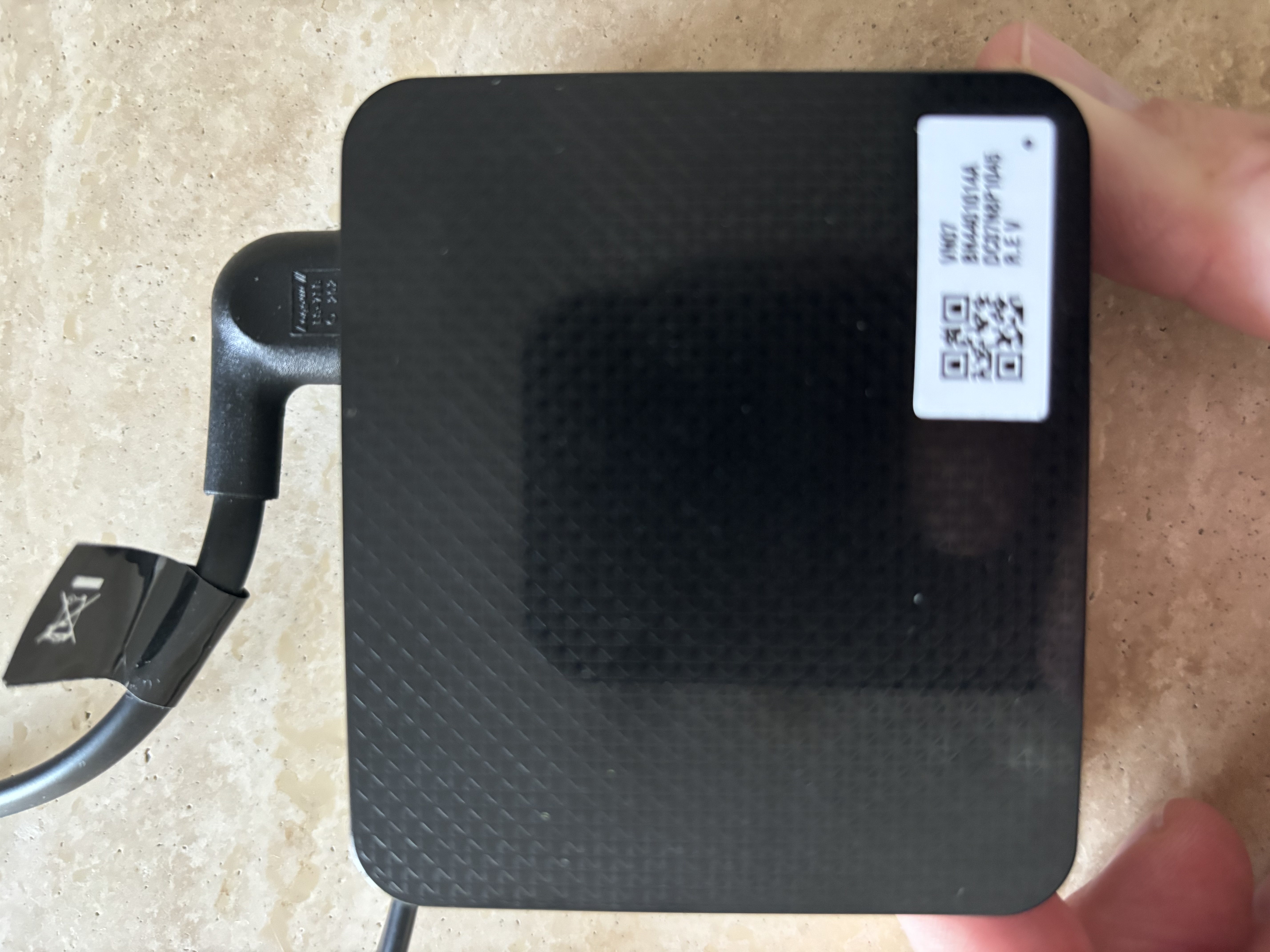

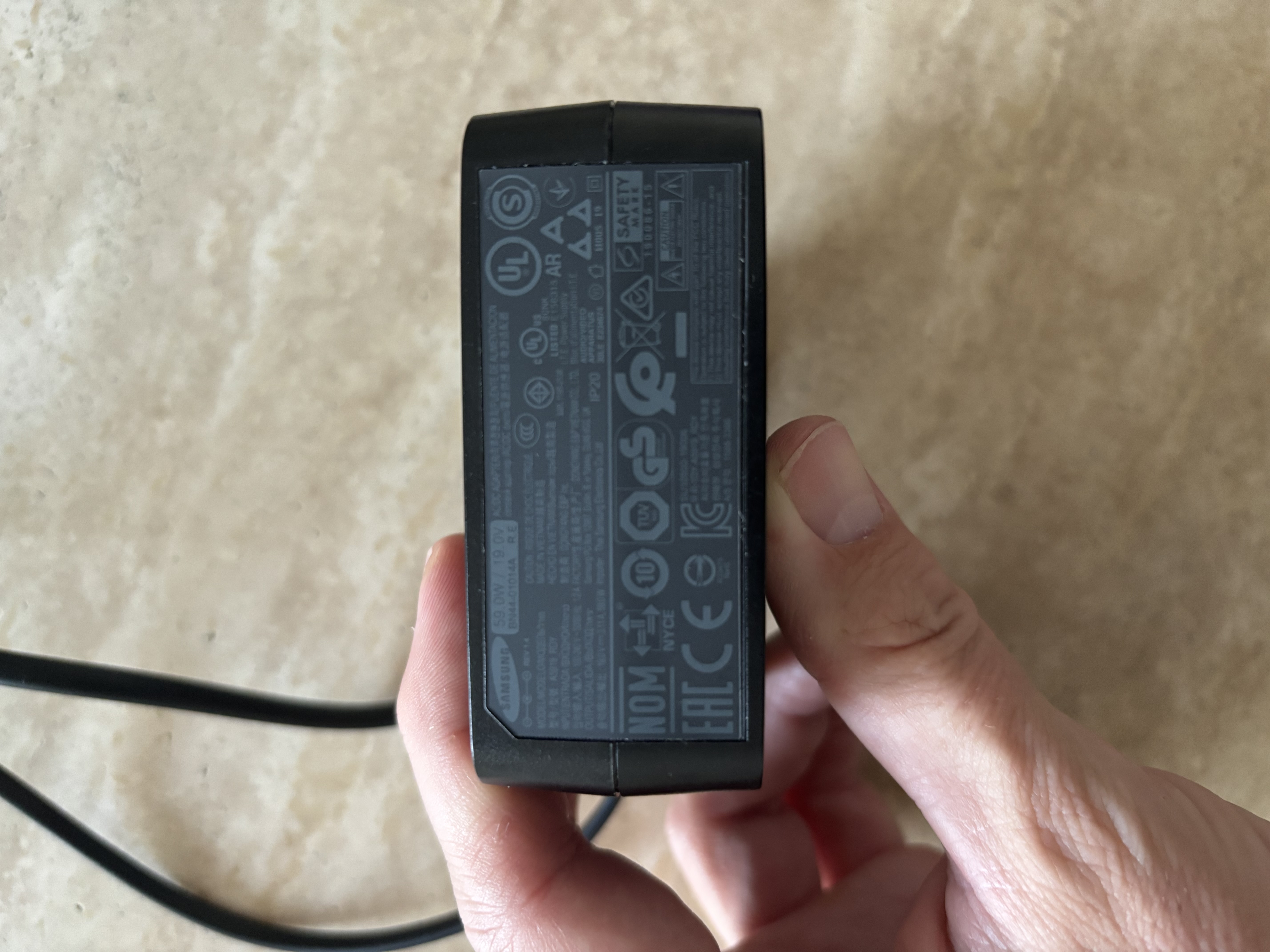

Hvilket stik er der for enden af ledningen til din soundbar (billede)?
Hvis det er et almindeligt 2pol DC-stik, så burde du kunne måle 19V på det med et voltmeter.
Hvis du vil forsøge med en ny PSU, så skal den være på 19V og min 59W.
#361747
Ja den ser ud som så mange der bruges til PCer, de er også på samme spænding.
