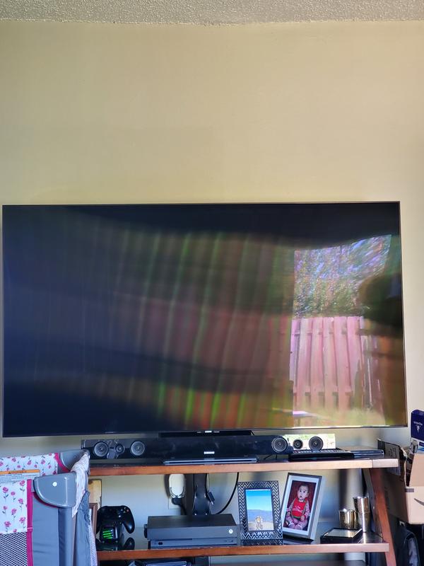

PeterD skrev: 22. feb 2025, 16:44 Fortæller sælgerne også at NEOQLED er en almindelig LCD skærm og at der kan være problemer med kortlæseren og panelet ?
Ingen skærm er perfekt
Neo QLED er nu ikke en "almindelig" LCD-skærm, men princippet er overordnet set det samme.
Hvilke modeller er det, der har problemer med kortlæseren?
Hvad forestiller det billede, du har indsat?
