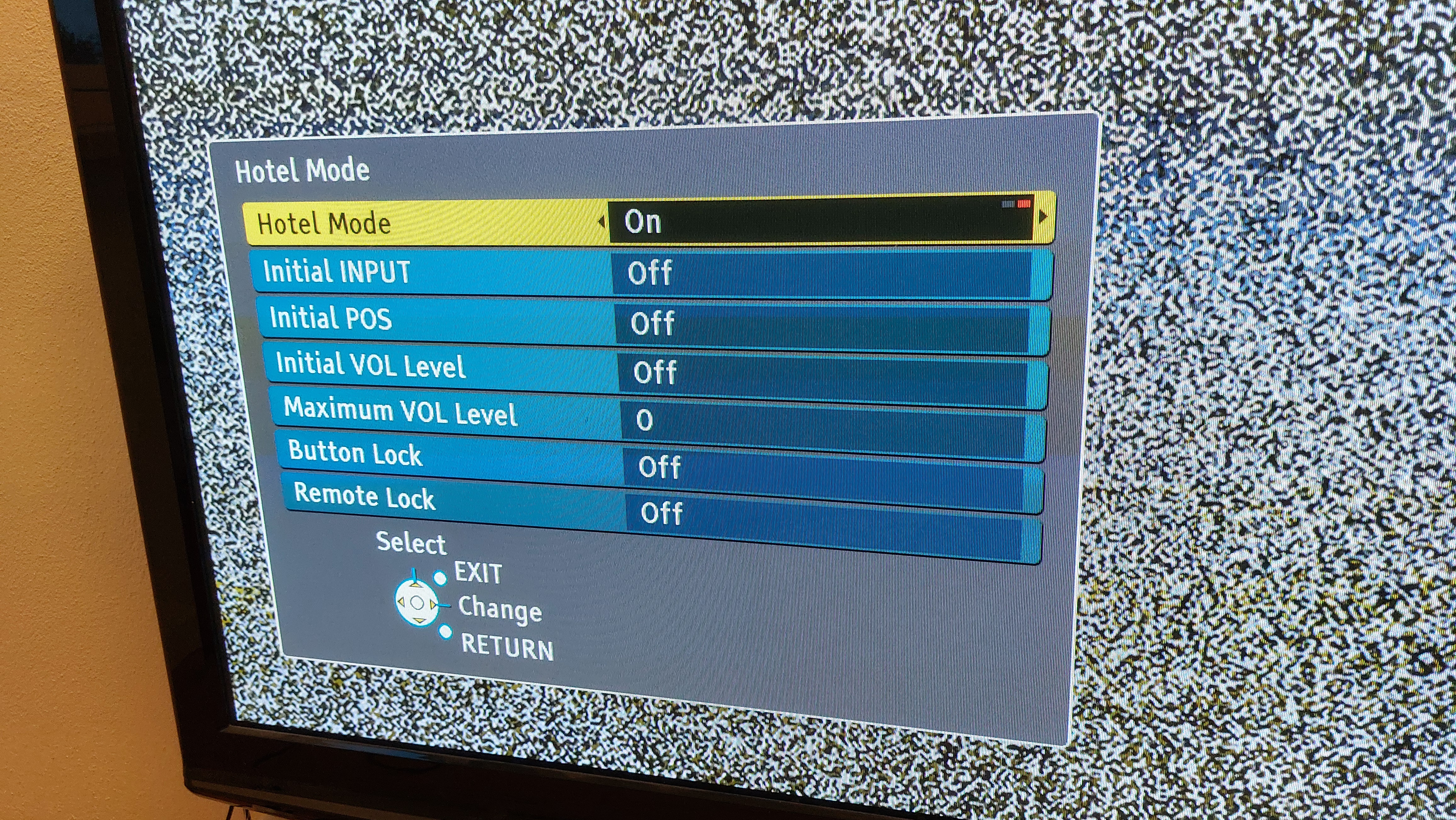

#375080
Mega fedt med det fif, søreme om ikke denne menu kom frem.
Væk med hotel mode, og så er der lyd. Sløjere end soundbar, men fuldt tilstrækkeligt til det den skal bruges til.
1000 tak for hjælpen, så kan den køre 16 år mere :-)
