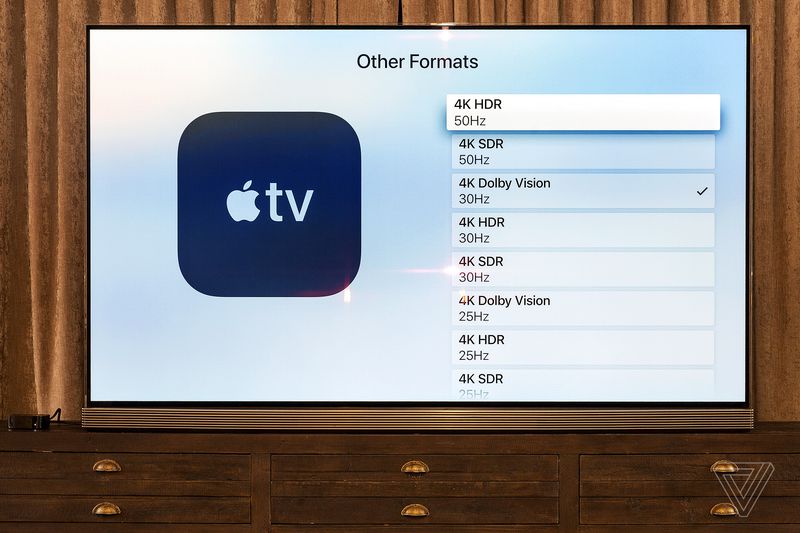

Skærmbillede 2017-09-21 kl. 15.11.11.png (551.89 KiB) Vist 3820 gange
Jeg håber da boksen kan sættes til SDR, når man ikke ser HDR indhold. Det ser det ud til på videoen fra The Verge.

#257050
Ja og det skal ifølge linked være en ret skidt løsning.
På billedet der også er linket her er der mange forskellig hz muligheder, men 24hz fremgår ikke.
Det gør det også til et noget urealistisk scenarie at få eks yousee app på Apple tv så. Eller så skal man konstant skifte imellem output og så forsvinder brugervenligheden markant

#257051
Der er heller ingen 24Hz på ATV4, og der skal man også manuelt skifte mellem 50/60Hz, hvis man skifter mellem forskelligt kildemateriale.

#257052
Det blir et problem hvis man skal skifte output så meget imellem brug af apps.
Mit oled 2016 håndterer ikke dolby vision 60hz, så skal jeg manuelt vælge 30 hz DV, som skulle være rædsomt.
På auto vil ALT som det er nu opskaleres til 4k HDR også hbo osv osv osv.
Så skal jeg vælge forskelligt output til HDR, uhd, Dolby Vision og så igen til alm 1080p brug. Med mindre jeg selvfølgelig acceptere at alt køres i 4k hdr (Hvor hdr foretrækkes istedet for dolby vision grundet hdr er eneste format der understøttes i 60hz).
Det gir en masse skifte der ødelægger bruger venligheden totalt.

#257053
30Hz DV er jo ikke rædsomt, når du ser selve filmen - dit tv kan jo ikke andet.
Derudover står der også på The Verge, at almindelig HD afspillet fra iTunes ser fint ud. Det var kun fra HBO Go, at der var et problem.
Mon ikke det løser sig.
