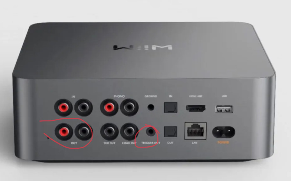

Millemis skrev: 5. maj 2025, 11:42 Hvis man leder efter noget til lydstreaming, er WiiM-produkterne absolut et alternativ for de, der ikke kan - og/eller vil - følge med i B&O’s strategi (produkter, der kun er tilgængelige for folk med den rigtigt store pengepung).
At den nævnte boks har support for eARC er helt klart en fordel….hvis man da ellers vil nøjes med et 2-kanalsetup.
Nok lidt bøvlet - for de fleste - med en ekstern triggerløsning, men doable (som man siger).
Ikke forstået. Der er både phono-out og triggerstrøm i Wiim, så du skal blot købe det rigtige kabel hos eks. AV-Connection, så er du kørende. Der er ikke behov for en ekstern triggerløsning.
Min nabo har både den mindste Wiim, samt den HDMI-boks jeg linker til. Mindste boks er sat til et sæt BL3, men til den store er han gået med passive højttalere.
