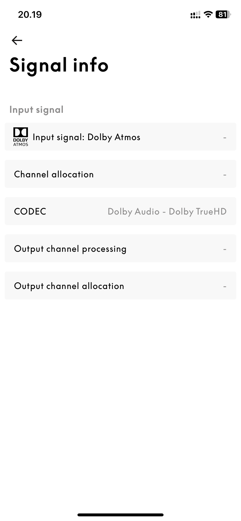

Af Ddur
#367244
Jeg er lige ved at gense serien Succession på Max via kombinationen Apple TV 4K / LG G4 / Beosound Stage.
Undrer mig over, at der i B&O app’en står Dolby TrueHD. Hvordan skal det forstås? Er streaming ikke altid lossy?
Af anders234
#367503
Jo mener det lossy, kan være fordi den kører gennem TV og den er sat til pcm evt
Er begyndt at virke på prime nu med atmos indhold efter nulstillingen
