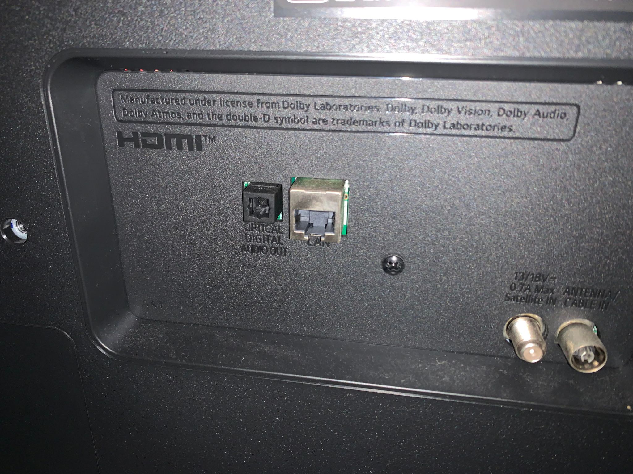

Mit tv har ingen aux udgang. Jeg vil gerne tilslutte mine højtalere.
Modellen er : LG 55" UQ75 4K LED TV
Hvis nogen kan hjælpe ville det være fedt!
Har ledt efter en adapter online men kan ikke finde noget. I må meget gerne sende et link til en adapter hvis i kan finde noget :)

Du skal bruge en "dims" (DAC) i stil med denne:
https://www.av-connection.dk/?PGr=8474
Alternativ med en lille video, der forklarer, hvad det er, "dimsen" gør:
https://www.avxperten.dk/da-converter/d ... VXEALw_wcB
Hifiklubben sælger også en, men til en betydelig højere pris, hvor jeg tvivler, den er af bedre kvalitet:
https://www.hifiklubben.dk/argon-audio- ... NPEALw_wcB
De findes i et utal af varianter. Fælles for dem alle er, de vil lave dit digitale udgangssignal om til et analogt, som du kan tilslutte til din forstærker med phono-stik (RCA)...
HUSK, du også skal bruge diverse kabler, som du måske har noget af liggende, f.eks. et "lakridskabel" fra en gammel båndoptager eller lign., som er det kabel, der forbinder dimsen til din forstærker
Du skal bruge et sæt phono-phono og et optisk Toslink digital-kabel.
Du vil ikke kunne høre forskel i lydkvaliteten, hvis du vælger et af de billigste kabler, men de helt billige er ret skøbelige, så hvis du har børn, der piller, er det nok ikke det bedste valg, da de nemt kan knække.
https://www.av-connection.dk/?ML=932
https://www.harald-nyborg.dk/vandenberg ... 40-2-meter
Det kan også købes i i Hifiklubben, uden det bliver vanvittigt dyrt:
https://www.hifiklubben.dk/argon-audio- ... ba1opt1,0/
Jeg ville nok vælge et i stil med dette, i den længde der passer dig:
https://www.av-connection.dk/?PGr=1206
eller, hvis du er til hvide kabler i rigtig god kvalitet, men til dobbelt pris.:
https://www.av-connection.dk/?PGr=7340
De laver også analoge kabler, har det selv, hvis du går op i det visuelle, samtidig med kvaliteten er rigtig god uden at gå amok, er dette en mulighed som det analoge kabel, du skal bruge, hvis du ikke har et liggende, eller du gerne vil have noget bedre end "lakridskabler":
https://www.av-connection.dk/?PGr=7341
Du skal måske også overveje, hvor du har til hensigt at placere dimsen (tæt på dit TV eller tæt på din forstærker), hvor det selvfølgelig er vigtigt, at kablerne er lange nok! :)
EDIT:
Du skriver, du gerne vil tilslutte dit TV til "dine højttalere", hvilket fik mig til at tænke: Hvilke højttalere, drejer det sig om?
Hvis det drejer sig om "normale højttalere", som er tilsluttet en forstærker, gælder det, jeg har skrevet; hvis det drejer sig om aktive højttalere med digitale indgange, eller du har en nyere forstærker med digitale indgange, behøver du ikke en adapter (DAC), men kan nøjes med at købe det digitale Toslink kabel, i den længde, du ønsker...
#349203
Men husk, at linjeudgangen på et TV normalvis ikke er volumenreguleret, så der vil være fuld skrald på output derfra. Der skal noget foran til at styre volumen.
