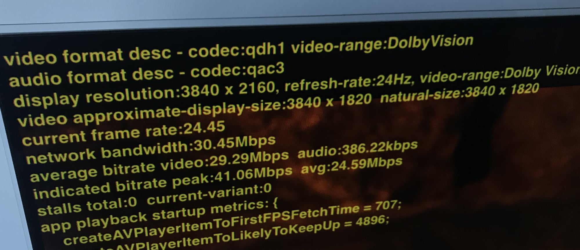

Jeg tog første målinger i weekenden (fik løst mit problem med konsollen ved at opdatere til nyeste Xcode og parre Apple TV 4K igen). Som CSP nævner, så er det tydeligt at se, at Apple sætter nye standarder for streaming, så jeg var ikke så overrasket, da mine målinger bekræftede det.
Værd at bemærke, at Apple TV+ har variabel bitrate på billeddelen og at den svinger ret meget fra scene til scene, så man skal have konsollen i gang i et lidt tid for at få et rimeligt gennemsnit.
See er højdespringer af de tre, som jeg har målt på. Her målte jeg gns. 29 Mb/s i video-bitrate. Det angives, at den peaker på 41 Mb/s, men det har jeg ikke mulighed for at vurdere da vi får gennemsnitlige værdier.

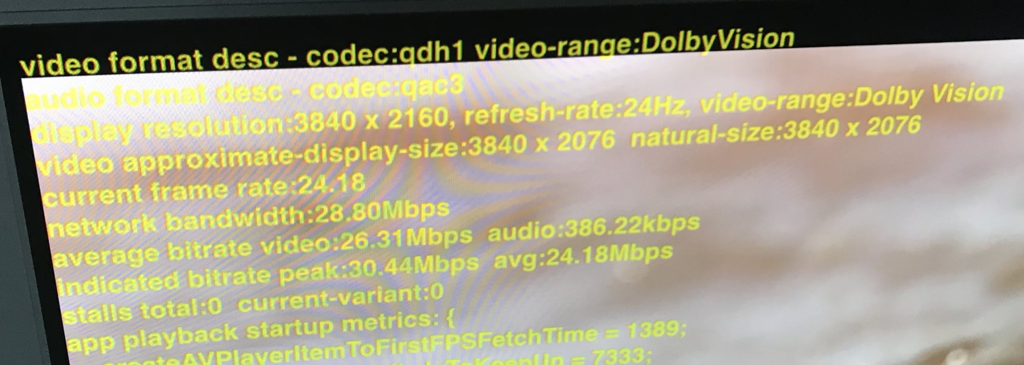

The Elephant Queen svinger lidt mindre og ligger gennemsnitligt på ca. 26 Mb/s i video-bitrate.

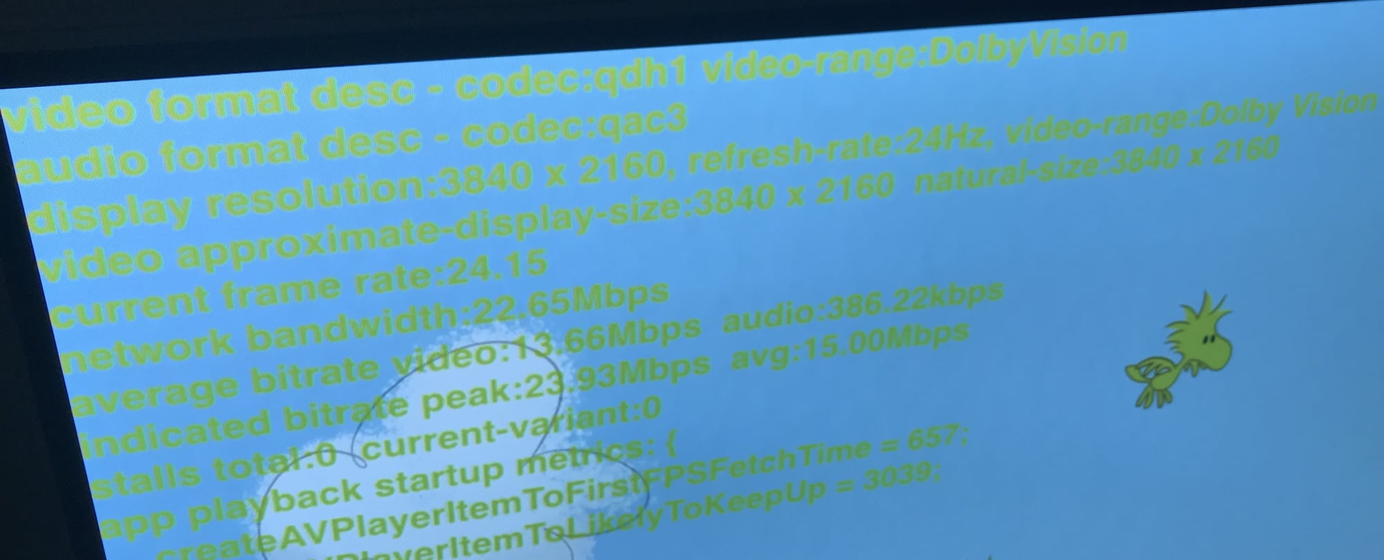

Snoopy in Space: Ud over, at det er herligt, at Apple gør 4K Dolby Vision til ny 'standard' for, hvad man kan forvente fra dem, så ligger bitraten ret højt, når man tænker på, at tegningerne i tv-serien er relativt simple. Gns. video-bitrate på omkring 13-14 Mb/s.

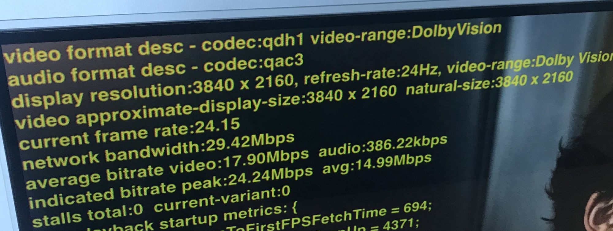

Jeg er sikker på, at Gyzzo får Apple TV+ med i næste opdatering af skemaet :) I mellemtiden kan jeg lige supplere med måling på Dickinson.
Jeg tror egentlig bare, at Apple har drejet lidt på knappen til bitrate ift. iTunes-film. For mig at se, så er de andre parametre ens, så de tager nok en vurdering fra titel til titel. Jeg prøver at holde øje med nye iTunes-udgivelser i nærmeste tid også.
