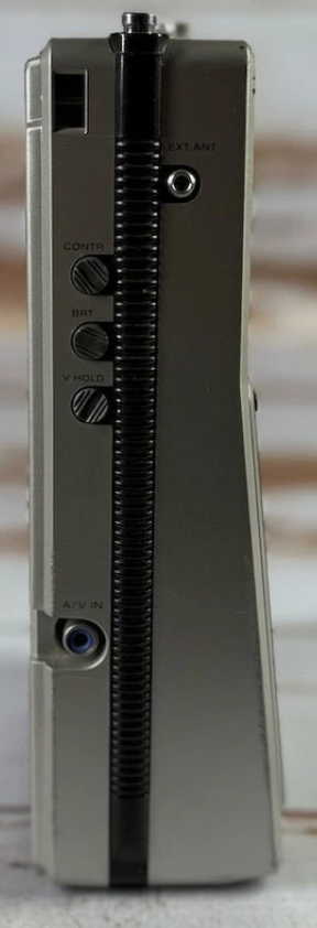

Det kan nemt gøres, enheden har en Composite A/V indgang (Minijack) så der skal ikke bruges RF.
Screenshot 2025-05-16 10.49.21.png (184.95 KiB) Vist 654 gange

Da det er analogt, så skal der bruges en analog kilde, det er uanset om der bruges A/V tilslutningen eller der bruges en RF modulator, den skal også have et analogt signal. Der kan også bruges en Digital til Analog videokonverter.
Denne konverterer fra Digital (HDMI) til Analog CVBS+ lyd.https://www.conradelektronik.dk/da/p/av ... OkiU&gQT=1
Analog Videosender via antennekabel til brug via konverteren.
https://www.danbit.dk/da/rf-modulator-h ... VoaQHUSXQk
