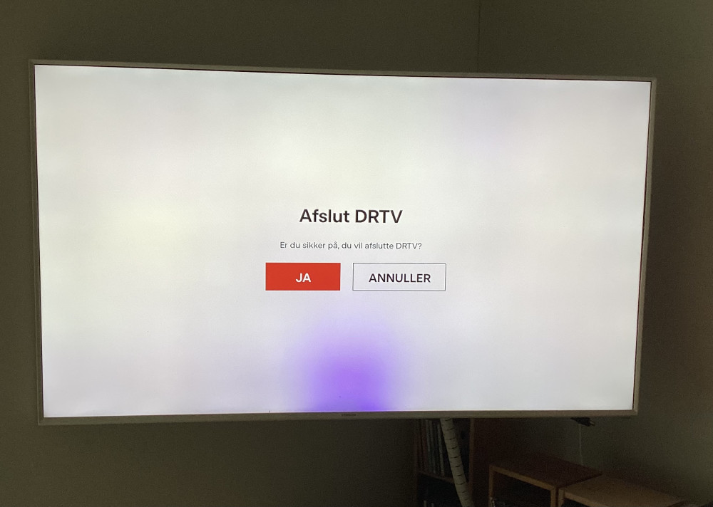

Det skyldes LED-bagbelysningen bag LCD-skærmen. Det ser meget ud som om, at bagbelysningen er gået i udu i det område, hvor fejlen ses. Lysdioderne kan være begyndt at fejle eller have smeltet noget dernede.
Nu kender jeg ikke modelnummeret på dit TV, men det ligner, at det er en model med kantbelyst LED bag LCD-skærmen. Stresstest har vist, at disse går hurtigere i stykker, hvilket du kan have in mente til næste TV-køb: https://www.flatpanels.dk/nyhed.php?sub ... 1731053689
