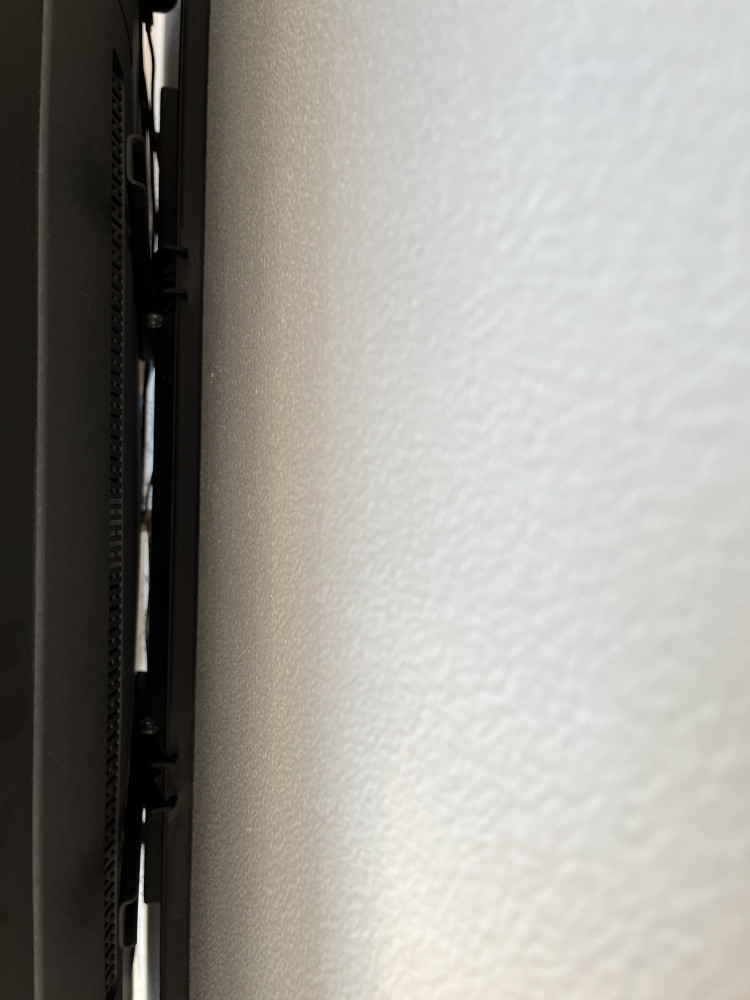

Jeg har i dag et Sony XE9005 55", som jeg gerne vil bytte ud med et nyt 65" (LG, Samsung e.l.).
Dengang fik jeg monteret vægbeslaget, som ses på billedet, og jeg vil derfor gerne høre, om jeg ved køb af et nyt TV her en del år senere bare kan montere det nye på samme beslag?
Det er mest for at slippe for at skulle til at pille ned og bore op igen i gipsvægge.
Beslaget blev købt sammen med TV'et i Power, men jeg kan ikke huske, om det gik op til større TV end 55" - selvom jeg husker det således.
XE9005 er desuden ingen tynd model, så hvis jeg går med tyndere modeller her i 2024, vil det så komme tættere på væggen eller "hænge ud", som jeg føler vores i dag gør på to kroge?
På forhånd tak.
Af R8dhawk
#358456
Jeg har primært kig på Samsung QN90C, LG B3/C3 og Philips OLED808 alt efter tilbud.
Det "hænger" som sagt i krogene i dag, men kunne godt tænke mig, at det blev monteret tæt ind i skinnen i stedet.
#358463
Samsung QN90C har målene 400 x 300 uvist om dit beslag kan dette det er svært at se på billederne
Philips OLED808 har 300 x 300 så det kan godt
Lg B3 300x200 og beslaget sidder længere ned mod bunden hvilket gør at tv kommer meget højere op med dit beslag og du vil nok skulle flytte beslaget nedad
LG C3 gør også det samme og har samme 300 x 200
Så mit bud er køb det tv du vil have og købt evt et nyt beslag som ikke "hænger" ud men sidder tæt til væg.
Vogel´s har rigtig mange forskellige beslag til mange forskellige priser
Men harald nyborg og biltema har også fine vægbeslag til men del billigere penge

Jeg ender med Samsung S90C OLED. Forslag til om bedste løsning er eksisterende eller nyt beslag?

Det kommer helt an på, om du ønsker at det nye TV kommer tættere på væggen eller ej!
Hvis du gerne vil have det på på væggen med det samme, så køb et nyt; prøv med det gamle.
Er du ikke tilfreds, så byt ud med det nye, ellers lever dit nye ophæng retur...

Jeg får mit nye Samsung S90C 65" på fredag efter god hjælp herinde :-)
Kan nogen melde ind, som mit gamle beslag kan bruges (vægt, VESA-størrelse mv.) eller om der skal købes et nyt?
