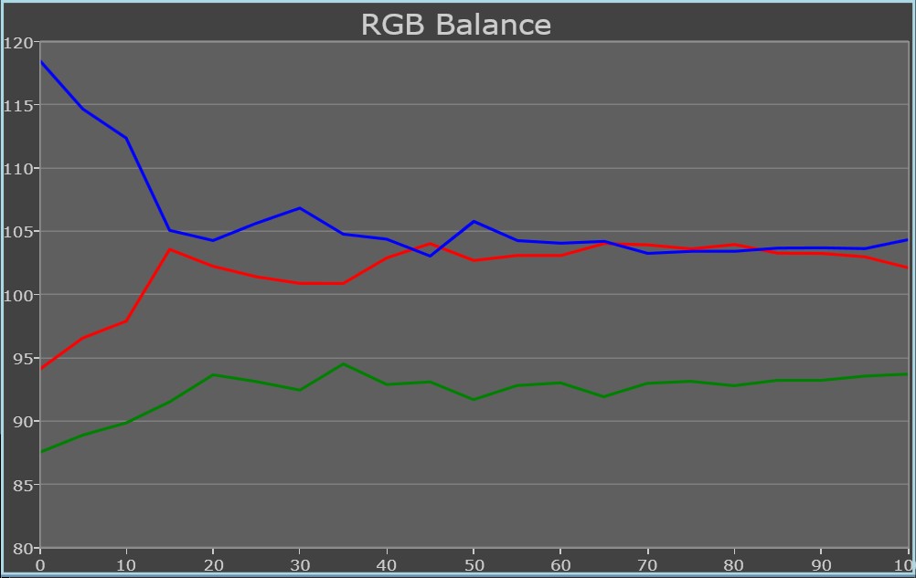

Her er hvidbalancen for en godt indkørt PS50C7705 i Film-indstilling på henholdsvis Varm2 (standard) og Varm1. Alle yderligere indstillinger er helt OOB.
Varm2 har et synligt rødstik hele vejen, hvilket en del ejere har bemærket.
[img]http://www.av-blog.dk/wp-content/upload ... _Varm2.jpg[/img]
Varm1 er efter min ovebevisning det bedste kompromis af de to, hvis man ikke foretager yderligere tilpasninger.
[img]http://www.av-blog.dk/wp-content/upload ... _Varm1.jpg[/img][/img]
I begge tilfælde kan hvidbalancen dog passes meget præcist ind på D65 hele vejen med 10-punkt justeringsmuligheden.
Som altid, YMMV, der er tale om et godt indkørt panel af V4 typen, det vil givetvis se anderledes ud med en helt ny skærm.
Edit: For dem det måtte interessere, havde pågældende skærm et sortniveau på 0,11 cd/m2 ved 24/60/96 Hz, og 0,18 cd/m2 ved 50 Hz.

@Fredtoft: Jeg er enig i din vurdering (og tak for måledata).
@Andre: Det er interessant at bemærke, at WARM1 (i Fredtofts målinger) faktisk ligger med en estimeret farvetemperatur på ca. 6500(+) Kelvin. Det er netop det, der er interessant ved begrebet "farvetemperatur", som ikke er entydig. Hvis man i standard gamut'en trække en linie fra magenta til grøn vil punkterne på denne linie have en farvetemperatur på 6500K - men farvegengivelsen er ikke korrekt, da D65 ikke er ramt.
