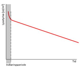

Det er et faktum, at fosforens ældningskurve er stejlest i de første par hundrede driftstimer. I denne periode vil du altså miste lysstyrke i cellerne hurtigere end ellers, så hvis du ikke sørger for at have noget vekslende materiale på skærmen (eks. undgå kanallogo i toppen), så vil du hurtigere skabe fastbrænding. Især VT20 har vist sig at være offer for dette fænomen - sandsynligvis pga. det mere lysstærke panel, som man bruger til 3D.
Det hele handler om at få ældet fosforen homogent, så du kommer ned på et mere fladt stykke af ældningskurven på samme tid for alle områder af skærmen. Når du først har ramt den mindre stejle del af kurven, så vil det tage længere tid at udligne forskellen i lysstyrke, hvis dele af skærmen er ældet hurtigere grundet stationære elementer i billedet. Se grafen herunder for en illustration
Det er meget forkert, at påstå at en plasmaskærm er lige modstandsdygtig overfor burn-in i hele sin levetid.

Som nævnt så er VT20 faktisk et skridt tilbage ift. sidste generation ( eller bare de andre 2010 modeller). Min graf er en illustration af hvordan lysstyrken i skærmen ser ud som funktion af tiden - ikke en måling. I virkeligheden er der lidt bølgegang i kurven, men den første del er netop ekstra stejl ift. "resten".
