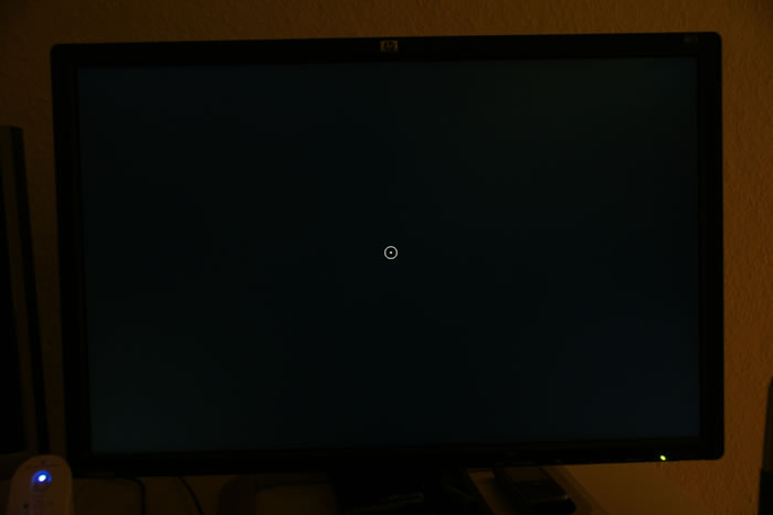

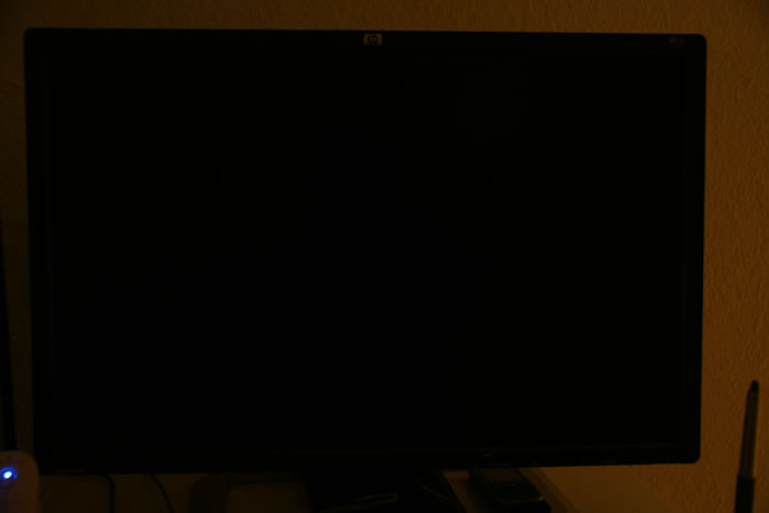

Sortniveau
For en IPS er sortniveauet fænomenalt godt; her skinner H-IPS generationen virkeligt igennem.
Jeg har ingen lysmåler hjemme lige nu, men jeg kører meget tæt på indstillingerne fra en anmeldelse der har nævner 0,23 cd/m2 ved disse indstillinger.
Bedøm selv - billederne er taget ved samme ISO/lukker/blænde, og uden anden ambienbelysning end hvad der lige strømmede ind fra et andet lokale (jeg skulle også lige bruge lidt lys for at kunne placere fokus)....
Photoshop sort billede, brush cursor ses:
[img]http://www.flatpanels.dk/billeder/LP2475W_bleed.jpg[/img]
Original: http://www.deepartmedia.dk/hptest/DSC03118.JPG
Skærm slukket:
[img]http://www.flatpanels.dk/billeder/LP2475W_off.jpg[/img]
Original: http://www.deepartmedia.dk/hptest/DSC03119.JPG

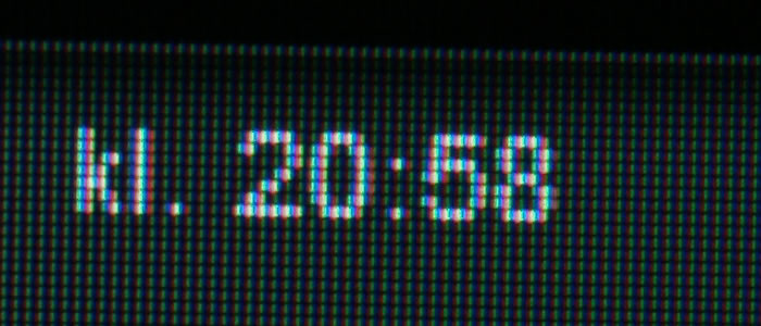

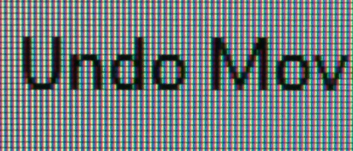

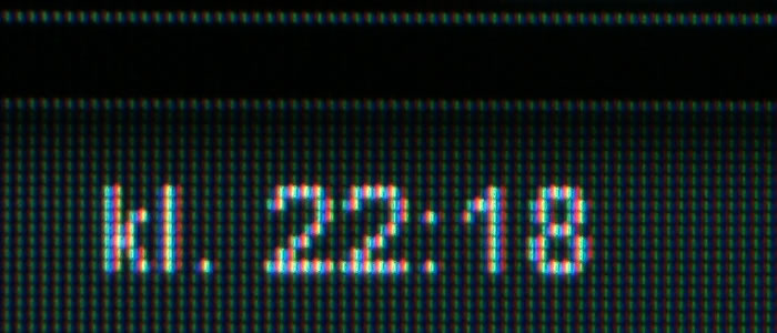

Tekstproblemet - glow
Mange har rapporteret omkring et problem med at teksten gløder rødt.
Her er nogle closeups af min skærms tekst:
Sort tekst på hvid baggrund (udsnit af originalbillede):
[img]http://www.flatpanels.dk/billeder/LP247 ... e_text.jpg[/img]
Original: http://www.deepartmedia.dk/hptest/DSC03105.JPG
Sort tekst på grå baggrund (udsnit af originalbillede):
[img]http://www.flatpanels.dk/billeder/LP2475W_grey_text.jpg[/img]
Original: http://www.deepartmedia.dk/hptest/DSC03106.JPG
Så langt så godt; i praksis ingen problemer her, hverken med eller uden ClearType slået til.
Skærmskuddene viser iøvrigt allesammen ClearType slået til, da problemet skulle være størst her.
Men vender vi det om og får hvid tekst på mørk baggrund, ser vi dette (udsnit af originalbillede):
[img]http://www.flatpanels.dk/billeder/LP247 ... k_text.jpg[/img]
Original: http://www.deepartmedia.dk/hptest/DSC03108.JPG
Bemærk hvor meget den røde pludseligt bløder indover nu.

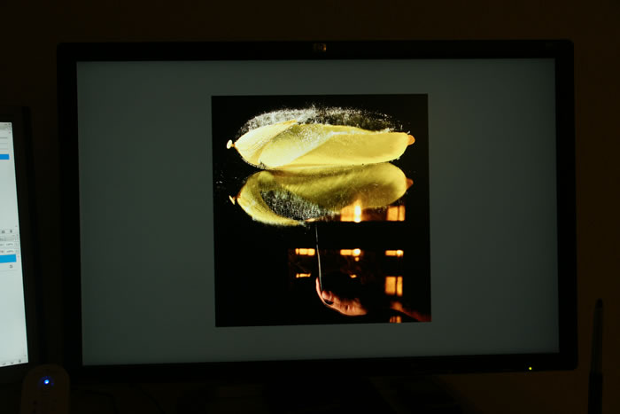

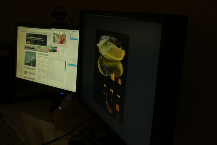

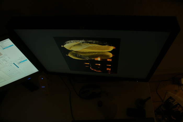

Affaldsvinkel
Nogen få har nævnt et IPS-glow; men det er altså intet udover hvad alle LCD-skærme med CCFL-rør giver. For mig at se, ser det ret normalt ud, men bedøm selv...
(Billedet vises på en grå baggrund i Photoshop)
[img]http://www.flatpanels.dk/billeder/LP2475W_angle01.jpg[/img]
[img]http://www.flatpanels.dk/billeder/LP2475W_angle02.jpg[/img]
[img]http://www.flatpanels.dk/billeder/LP2475W_angle03.jpg[/img]
Original: http://www.deepartmedia.dk/hptest/DSC03112.JPG
Original: http://www.deepartmedia.dk/hptest/DSC03113.JPG
Original: http://www.deepartmedia.dk/hptest/DSC03114.JPG
