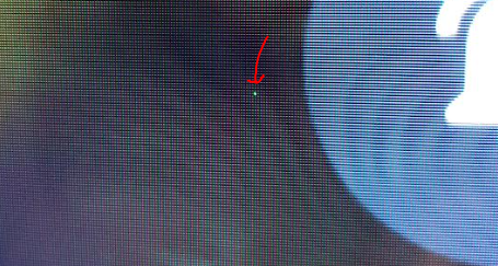

har lige købt et helt nyt TV som er født med en lysende grøn pixel midt i skærm uanset billede på skærm.
Skal man acceptere det eller fejlmelde?

Af koden
#368324
Ja der er 14 dages returret.
Men kassen er smidt ud efter jeg synes TV virkede fint.
Pixel så jeg først efter nogle dage.
Det er i øvrigt et
Philips 75” The Xtra PML9009 4K QD Mini-LED
og ikke det herunder.
Har fejlmeldt det hos Philips som har lavet en sag og ville sende mig mail. Den har jeg så ikke modtaget.
Så må ringe til dem igen.
Problem er at tiden går og returret udløber den 25/4, samt at TV jo er købt til halv pris 12.000 kr.
Man kan hurtig komme til at stå i en dum situation uden TV of skal købe nyt tiul meget højere pris.
Så bliver nok nødt til at håbe på Philips klarer rep.

Desværre står der følgende i brugervejledningen til dit tv:
Pixelegenskaber
Dette TV-produkt har et højt antal farvepixler. Selv
om det har en pixeleffektivitet på 99,999 % eller
mere, kan der forekomme sorte prikker eller klare
lyspunkter (røde, grønne eller blå) på skærmen. Dette
er en konstruktionsmæssig egenskab ved skærmen
(ligger inden for normale industristandarder) og er
ikke en fejl. Bemærk derfor, at dette ikke er grundlag
for reparation, ombytning eller refusion inden for
og/eller uden for garantiperioden.
Jeg ville nok tage fat i forhandler som Tabula Rasa foreslår.
Af Radiomanden
#368355
Så havde Philips jo en klar politik omkring det.
