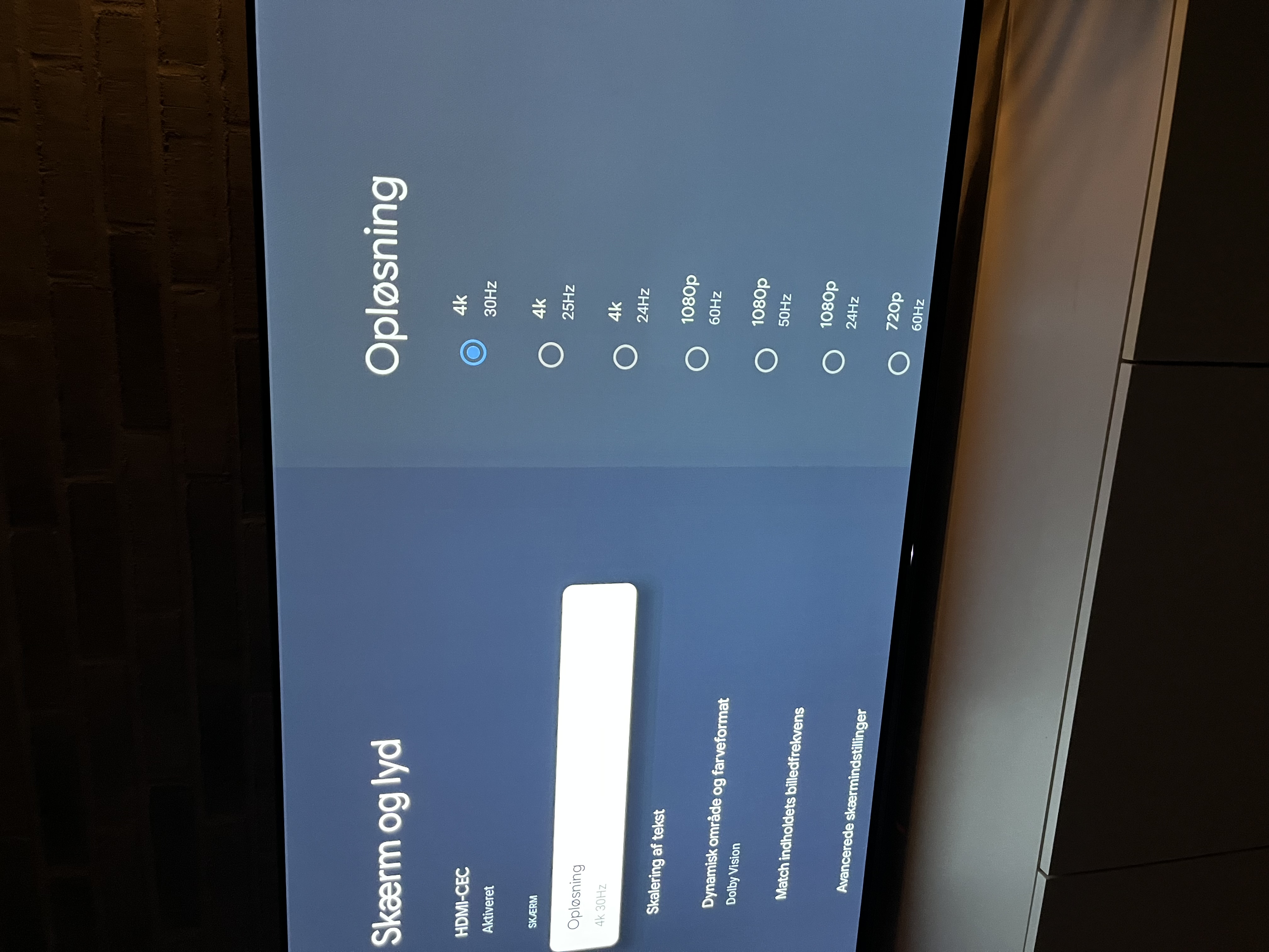

Jeg har købt mig et brugt Sony AF8 65" OLED TV og koblet en Google Chromecast 4k til HDMI indgang 2.
Under opsætningen af TV'et har jeg fundet frem til jeres test af selvsamme model og fulgt jeres indstillinger med hensyn til kalibrering af billede.
Derefter fandt jeg en menu der gav valgmuligheder omkring opløsning, der var per default valgt Full HD 1080p med 60Hz, men vil gerne køre Ultra HD 4k når nu man har muligheden i skærmen. Dog er hurtigste frekvens i 4k 'kun' 30Hz, og jeg vil høre forumet til om det er lyder korrekt eller om der et sted er en begrænsning jeg har overset (Google boks, kabel, indgang, TV eller andet)?
Jeg har læst indlægget omkring Hz og kan forstå at LCD paneler ofte kører med forhøjet frekvens for at modvirker slør, og måske er 30Hz derfor ikke anset som lavt for en OLED skærm, men jeg ved det ikke og ønsker derfor at lære mere.

Når det er EU og andre 220V/50 lande, så passer 60 Hz ikke, der burde være en 4K 50, det ser der så tilsyneladende ikke ud til at være, men der er en 4K 25 som passer til 50 Hz, så brug den. med 30/60 vil der være Motion Judder.
Underligt at der mangler de muligheder, har dem alle på mine enheder, Google TV, Nokia 8000 og Shield.

Prøv lige hdmi port 3 eller 4 , der sku da gerne komme 4k frem med mere end 30Hz
det er vist port 3 og 4 der har højere Hz ... port 1 og 2 har vist maks 30Hz i 4K

Det har det altså så på Sony tv'et. Der er det ikke det samme på alle 4 hdmi indgange : )
hdmi 1&2 er maks 4k i 30Hz er det ikke ? du skal bruge hdmi 3&4 for at komme højere i Hz. Måske jeg tager fejl og radiomanden har ret at alle hdmi porte understøtter 4K i 60Hz. Måske det dit hdmi kabel det er galt med. Siden du ikk kan vælge mere end 4K i 30Hz.

Jeg har rodet lidt med menu'erne på mit Sony tv, kunne selvfølgelig ikke finde det hdmi oversigt. Så muligvis husker jeg forkert, prøvede så min Nvidia shield og der var det jeg tænkte på ved opsætning af opløsning/Hz , Jeg får alle mulige mærkelige jeg kan sætte den til. Men det er nu engang et "valg" man kan sætte den på. Der er os noget med 59,xxxx.
Burde en google chromecast 4K kunne vise 4K med mere end 24/30Hz ??
På mit gamle Sony skal jeg vist ind på hdmi setup og sætte den til enchanced mener jeg... men det er os et gammelt tv efterhånden. Det er kun 2 ud af mine 4 der kan vise i 50/60Hz i 4K ... de 2 andre kan kun vise 4K i op til 30Hz.

Jeg vil prøve at rode i det med HDMI indgangene og se om det har en betydning, fandt følgende beskrevet i test artiklen herinde tilbage fra 2018:
“Husk i øvrigt, at man for at bruge HDR på de to HDR-kompatible HDMI-indgange, skal skifte HDMI-portens indstilling til "HDMI Forbedret". Det er stadig en smule nærigt kun at inkludere 2 stk. 60 Hz 4K kompatible indgange (indgang 2 og 3), når både LG og Samsung kan præstere 4 stk.”
Jeg synes dog ikke at kunne finde den menu til at slå “HDMI forbedret til” - nogle der kan guide?
Tak!

Den kan også være kringlet at finde, på mit xf9005 skal man også som på dit ind og vælge det. Jeg vælger min hdmi indgang på tv'et Så trykker på HOME på fjernbetjenningen så går jeg helt op i toppen til højre på tandhjulet INDSTILLINGER så vælger jeg VISNING AF TV og vælger så EXTERNE INDGANGE så det den nederste der hedder HDMI signal format og så på forbedret format 4K 60p noget 10bit og tal.

Det lykkedes mig at finde indstillingen til at slå “HDMI forbedret til”, det kan åbenbart være gældende for indgang 2 og 3 på mit TV.
Efter jeg ændrede den indstilling var det muligt at vælge 4k 60Hz, og det kan godt mærkes.
