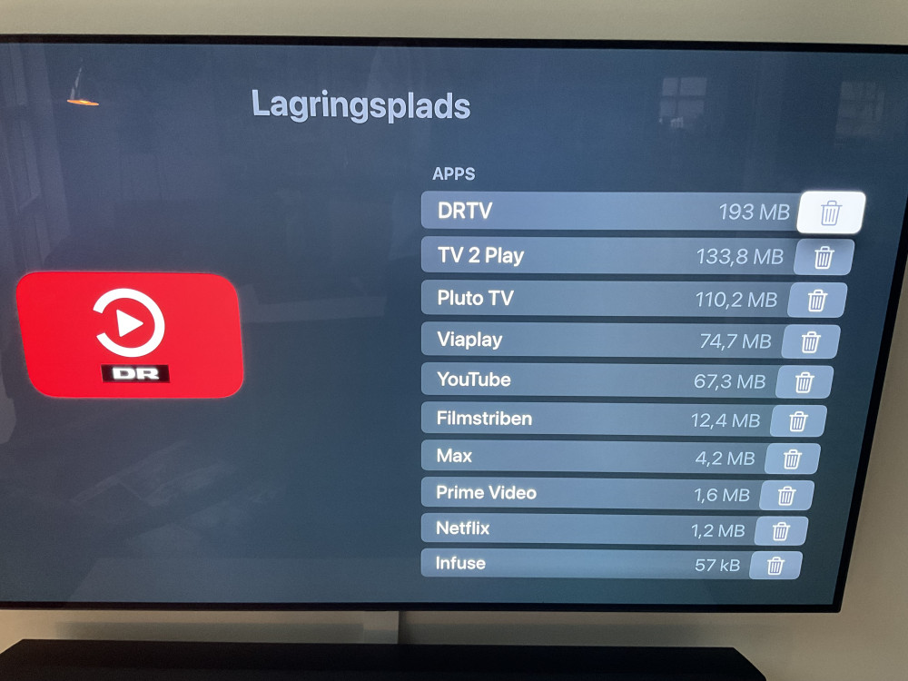

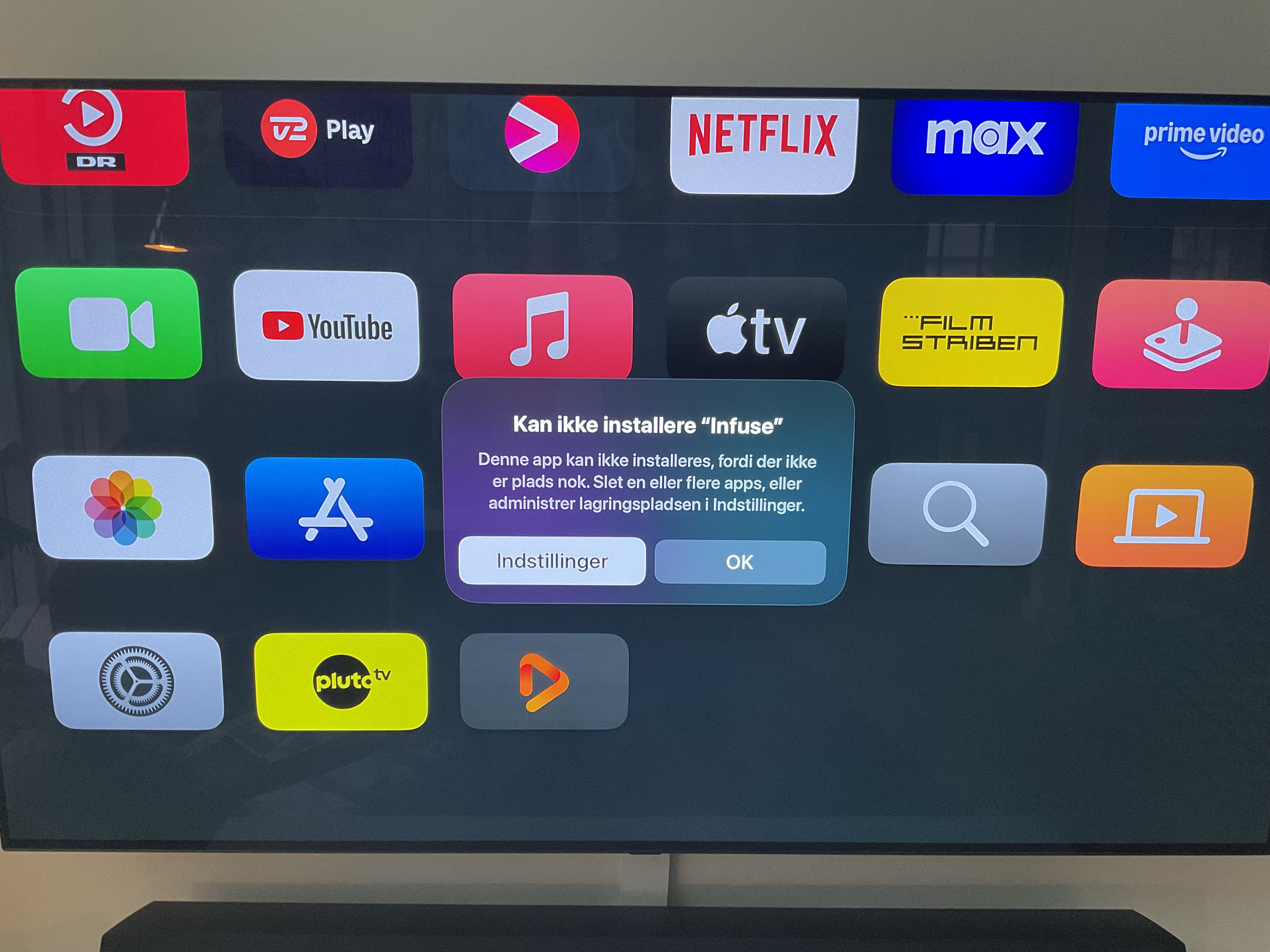

Kan det passe, at jeg ikke kan geninstallere Infuse Pro 6.7 på en Apple TV 4K (32 GB). Når jeg forsøger, får jeg melding om manglende lagerplads. Jeg har forsøgt at slette DR appen (og andre), men problemet forsvinder ikke. Bør der ikke være plads til Infuse (som tidligere har kørt problemfrit)?

Man kan ikke se på ATV hvor meget plads man har tilbage eller hvor meget der bliver brugt, kun hvor meget de installerede apps fylder. Lidt nederen.

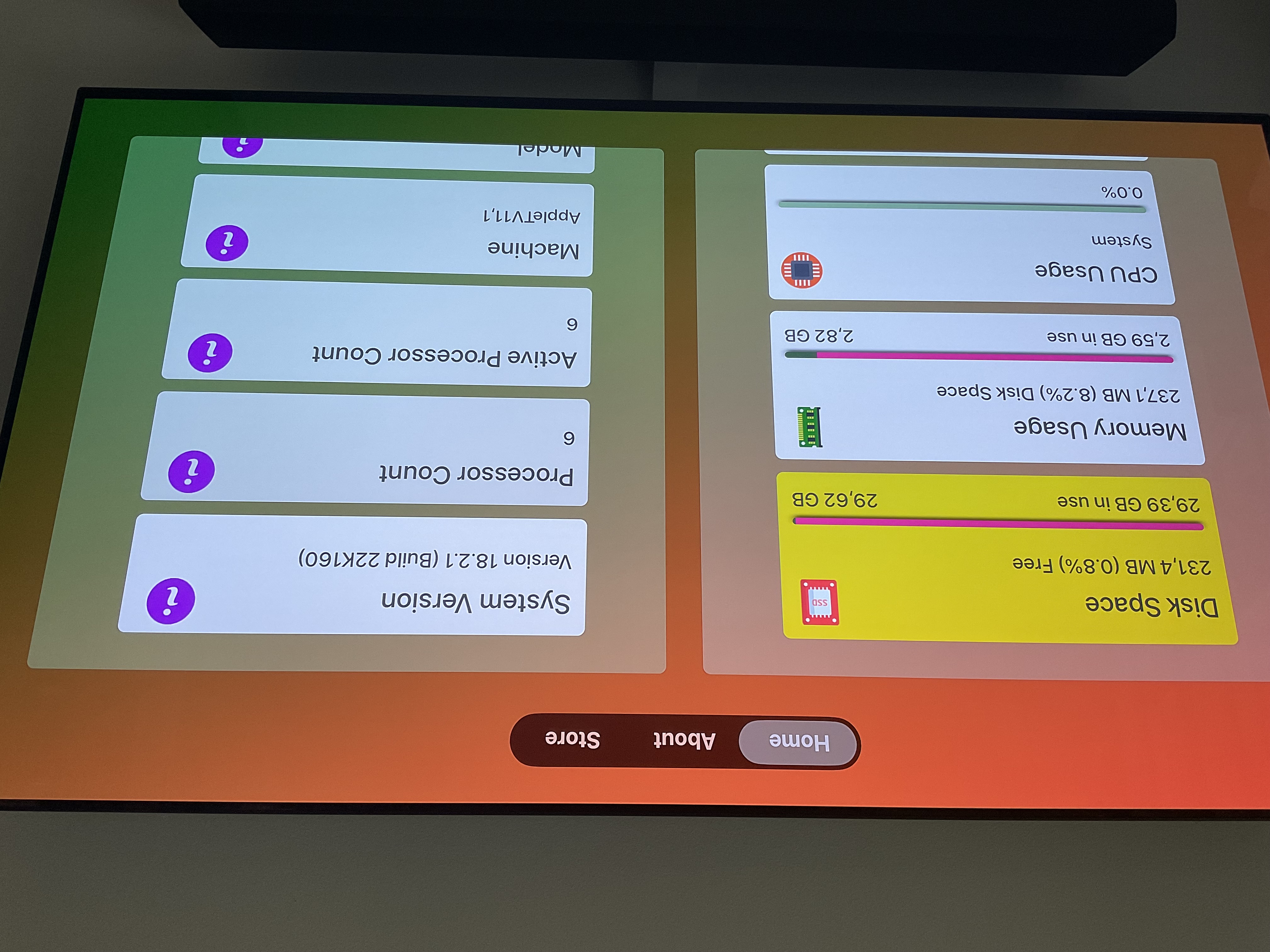

Men hvis du ellers har plads :) så prøv at installere en app der hedder "TV info" fra appstore, den er gratis og vil afsløre hvor meget plads der bliver brugt og hvor meget du har tilbage.

Jeg kunne også installere info app’en, og jeg kan da godt se, det kniber med pladsen :D
