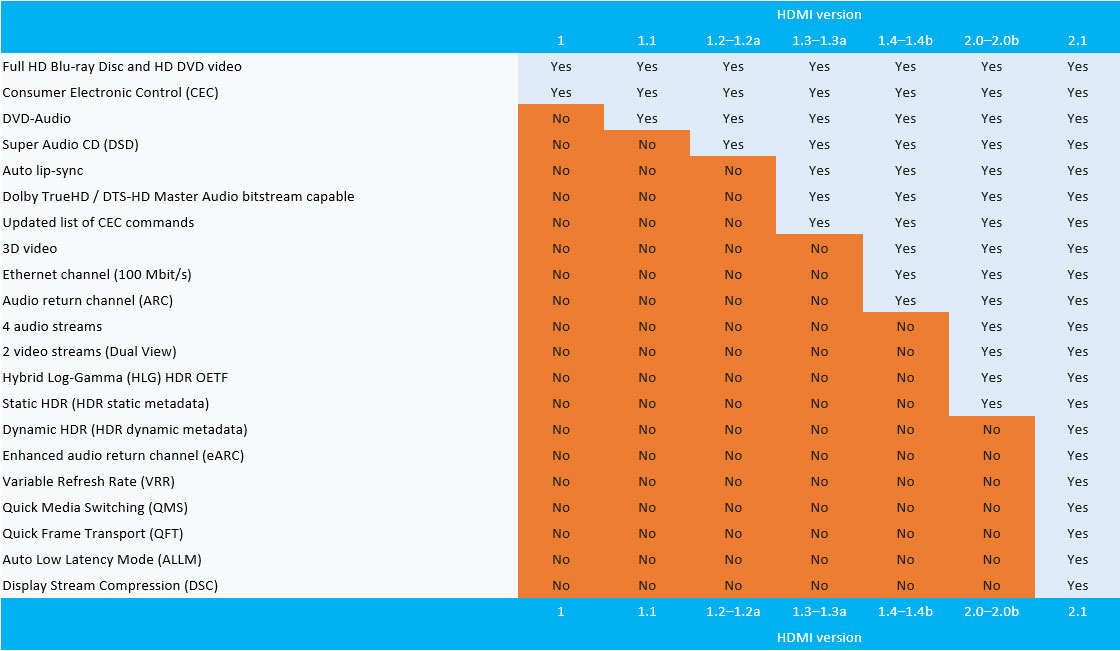

Tilslut ATV direkte til TV via HDMI, og tilslut også Marantz til HDMI i TV. HDMI giver bedre lyd end toslink (optisk). Hvilket TV har du købt ??
Se evt. skemaet i denne her artikel:
https://www.flatpanels.dk/fokusartikel. ... 1533287054

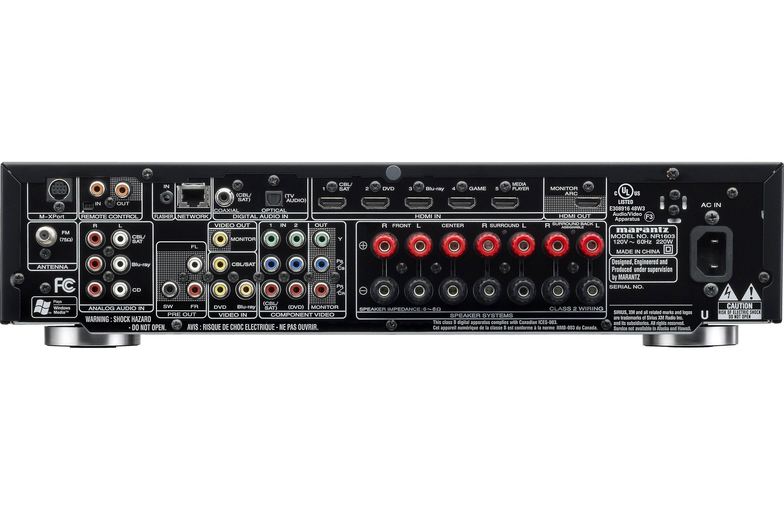

Prøver igen, HDMI fra ATV til TV, og HDMI fra TV til Marantz i monitor out, så kommer fjernsynslyden ud via Marantz.
Marantz NR1603.jpeg (348.27 KiB) Vist 4848 gange

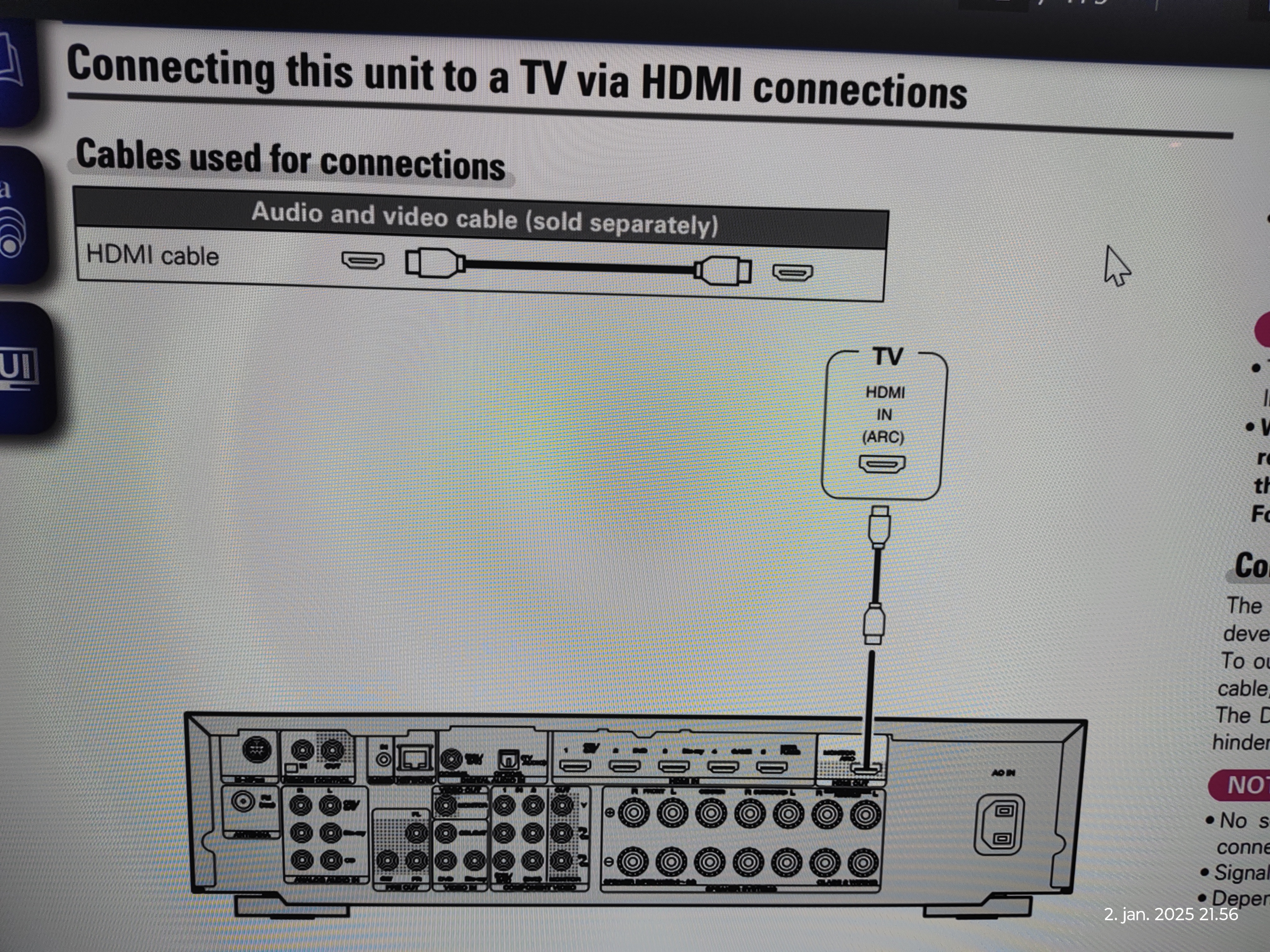

#365495
Det er under input, du skal bruge Monitor ARC porten, det er det den er til.
#365500
Tak for input igen: Det er præcis sådan, de er forbundet nu. Men når jeg afspiller TV på Samsungs eget styresystem, kan jeg ikke flytte lyden fra tv-højtalerne til Marantz. Så spørgsmålet er:
- er den Monitor ARC out-port på Marantz kun designet til at sende lyd.
- er der en indstilling på tv'et, jeg har overset.
Til det sidste: Samsung kan registrere, at der er et input fra en enhed i dens hdmi2. Når jeg går ind under indstillinger på den, kan jeg ikke vælge, at den i stedet for at modtage input skal sende lyd.
Den tror, det er en input-enhed - og ikke en lyd-out.
Skal den i en anden port på tv'et, der kan sende lyd ud?
