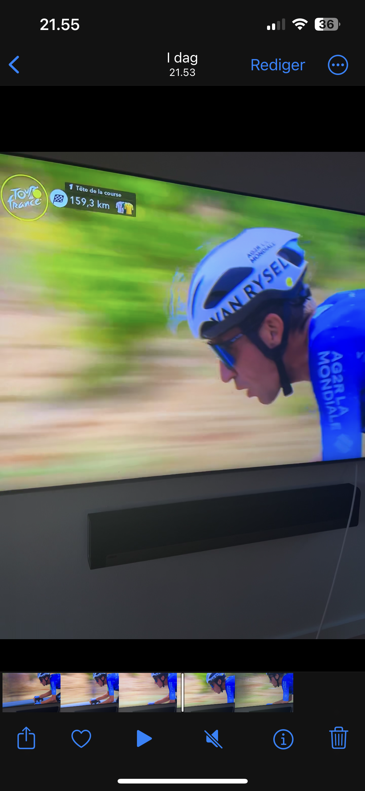

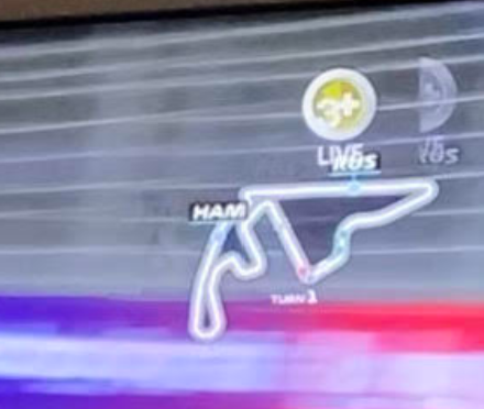

Mit fjernesyn laver en form for skygger når jeg ser sport. fx når der bliver filmet på en cykerytter i bevægelses er det som om at der komemr skygge eller en form for siluet omkring ham (sær når han bliver fimet fra siden så cykerytteren er i fokus og baggrunden bevæger sig meget hurtigt. Det sker også når jeg ser f1.
Jeg streamer idag alt gennem tv'et (yousee, discoveryplus osv. )
tv model: Samsung 65" Q77A 4K QLED (2021)
kan man få dette slør til at forsvinde?
Eller skal jeg have nyt og bedre tv ?
eller skal jeg streame fra et apple tv i stedet for at få en bedre procssor?
håber virkeligt i kan hjælpe
På billedet kan i se tv3 logoet ligsom lave en form for siluet. (blot som eksempel)

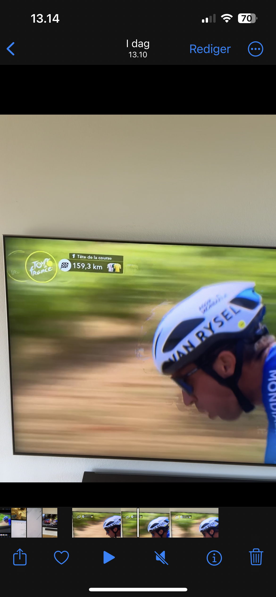

Mange tak for jeres svar. Jeg streamer alt over WIFI og har en 1000/1000 forbindelse som ikke rigigt kan fåes hurtiger. forbindelses kommer ignnem en veludbygget ASUS mesh netværk for at sikre at signalstyrken er ok. så jeg forstår ikke hvis dette skulle være problemet?
Det er et problem både når jeg streamer fra YOUSEE og fra discovery+
Jeg syntes ikke rigtig jeg har oplevet det med streaming fra NETFLIX men der er jeg naturligvis heller ikke sport.

Jeg har lige kigget manualen igennem for dit tv og haaber det giver lidt mening, ellers saa sig til
• Billedklarhed
Du kan optimere billeder, som indeholder meget bevægelse. Hvis du vil slå denne funktion til eller fra, skal du
trykke på knappen Vælg. For at angive detaljerede indstillinger skal du trykke på retningsknappen ned og
derefter vælge Indstillinger for billedklarhed
---FRA
Sådan justerer du billedkvaliteten
Rediger Billede, og juster Ekspertindstillinger.
Valg af en billedtilstand
Menu Indstillinger Alle indstillinger Billede Billede Prøv nu
Du kan vælge den Billede, der giver den bedste tv-oplevelse.
Underholdning og θɇfiϑ̧ understøttes kun, når du ændrer navnet på den eksterne enhed til pc i pc-tilstand.
• Dynamisk
Det gør billedet lysere og klarere i lyse omgivelser.
• Standard
Det er standardtilstand, der passer til almindelige omgivelser.
• Eco
Denne skærm er beregnet til at spare energi.
Denne funktion understøttes muligvis ikke, afhængigt af model eller geografisk placering.
• Film
Er egnet til at se på Tv eller film i et mørkt rum.
• FILMMAKER MODE
Denne skærmtilstand giver billedkvalitet certificeret af UHD Alliance. Det billede, som er defineret som
FILMMAKER MODE, skifte automatisk til FILMMAKER MODE under visning.
FILMMAKER MODE kan virke mørkere end andre billedtilstande.
Du kan skifte FILMMAKER MODE til en anden Billede. Den ændrede Billede vil dog blive fastholdt, selvom du ser
billedet defineret af FILMMAKER MODE.
Logoet FILMMAKER MODE™ er et varemærke tilhørende UHD Alliance, Inc.
----FILMMAKER MODE
çͱ͝fi˝Їθɇϩ̈ͱ͝ af avancerede billedindstillinger
Menu Indstillinger Alle indstillinger Billede Ekspertindstillinger .
• Skarphed Prøv nu
Juster konturskarpheden af objekter. Jo tættere på 20, jo skarpere konturerne af objektet.
----Skru ned til problemet forsvinder
• Indstillinger for billedklarhed Prøv nu
Optimer en video, der har mange dynamiske scener.
Når LED
--- Proev dig lidt frem
