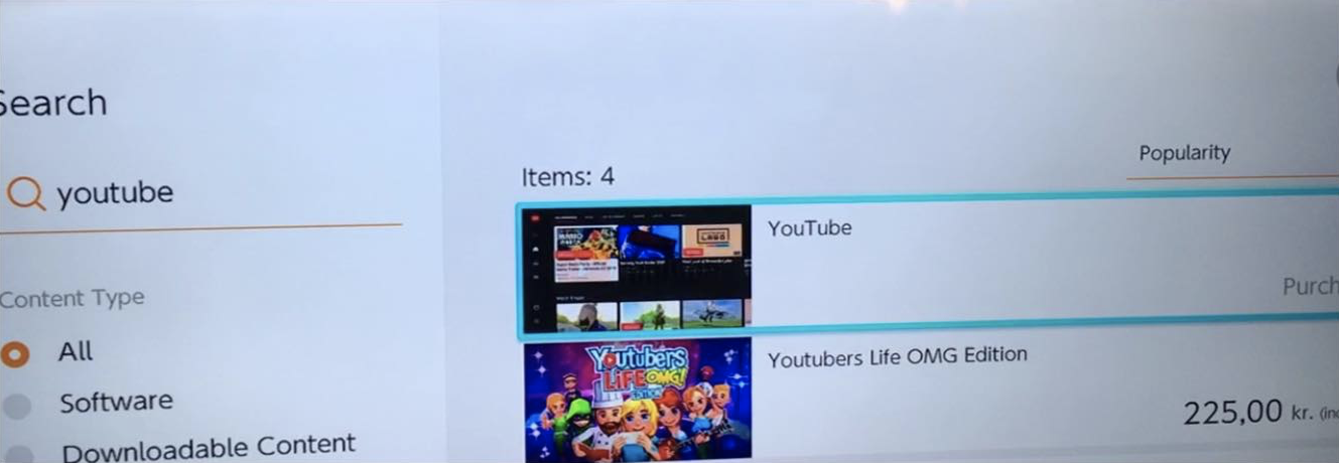

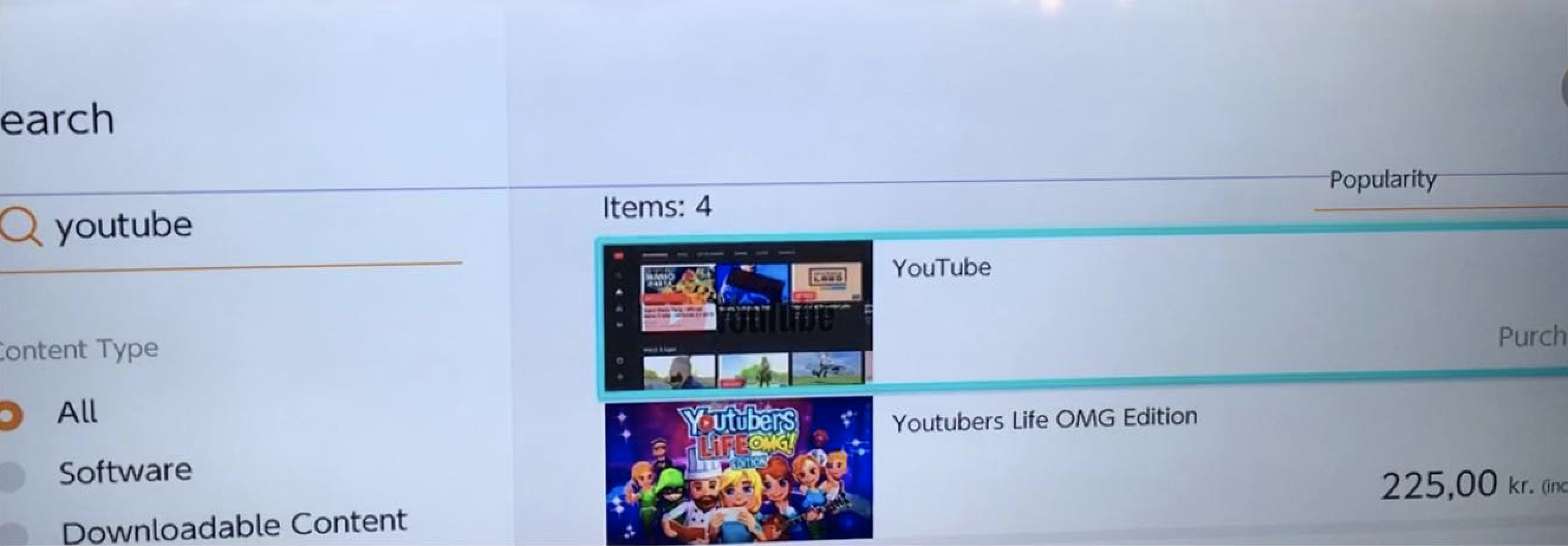

Her er billede hhv med og uden horisontal linje
Med:

Uden:
Skærmbillede 2021-02-09 kl. 22.43.56.png (731.47 KiB) Vist 938 gange
