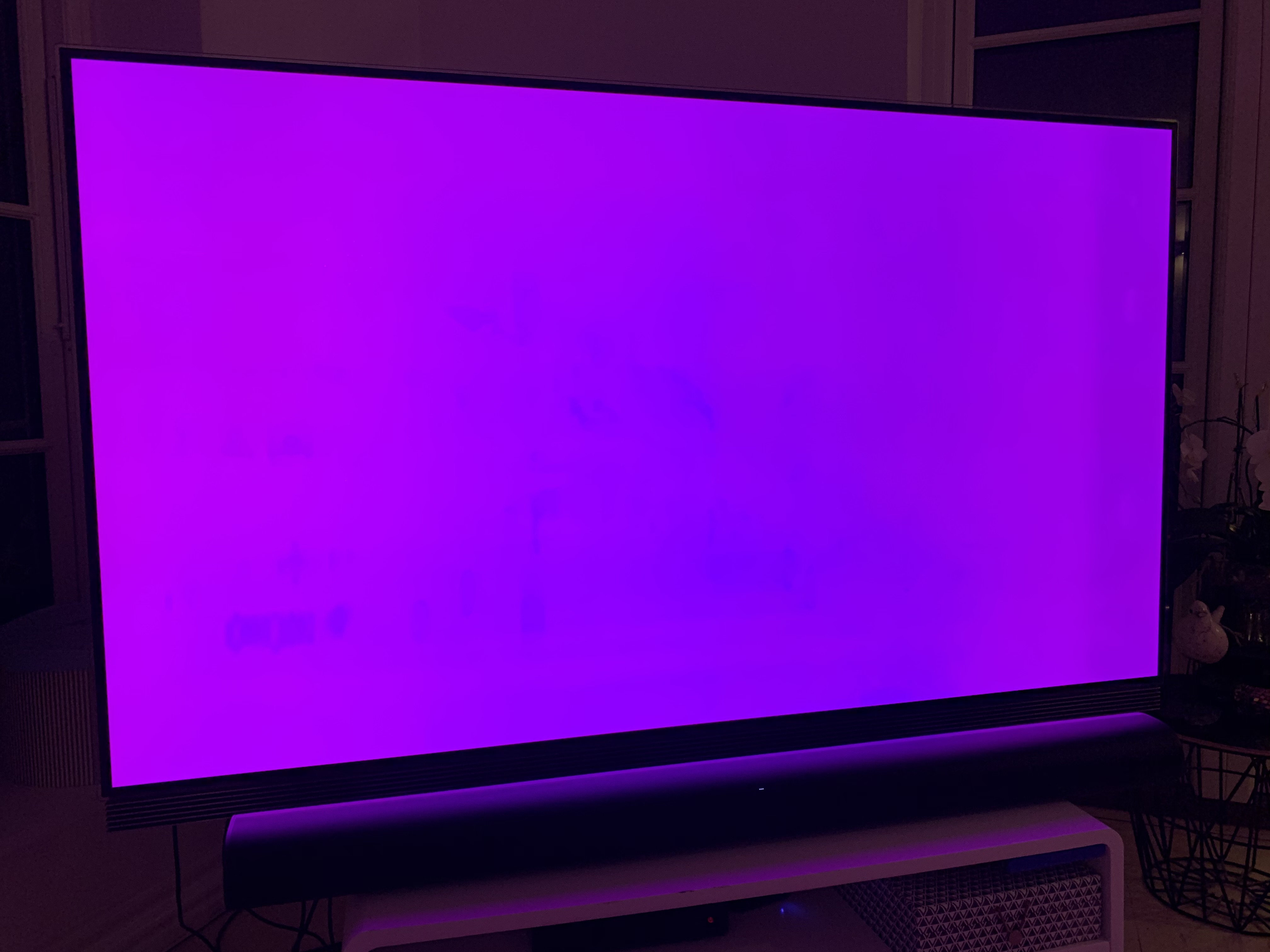

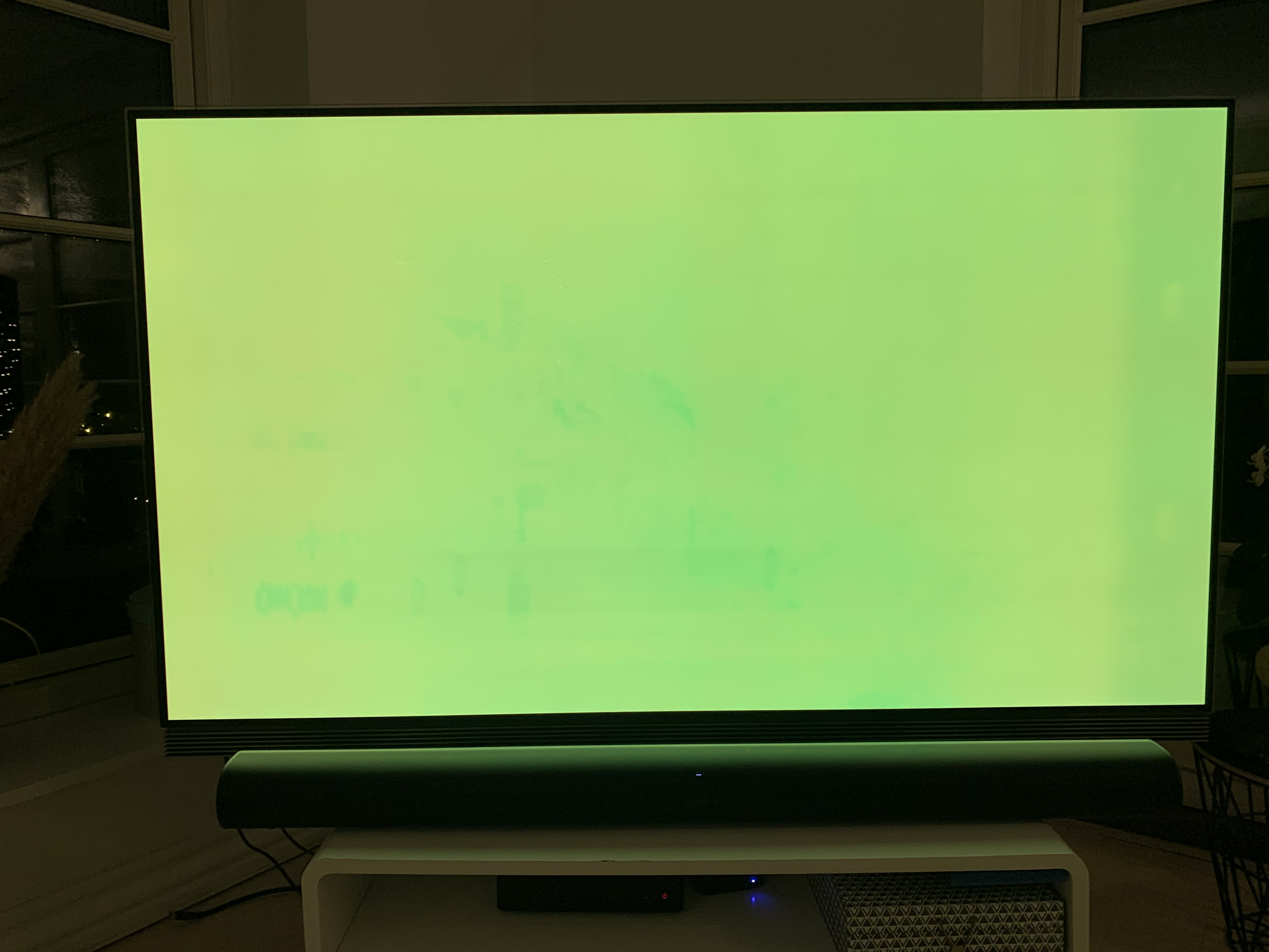

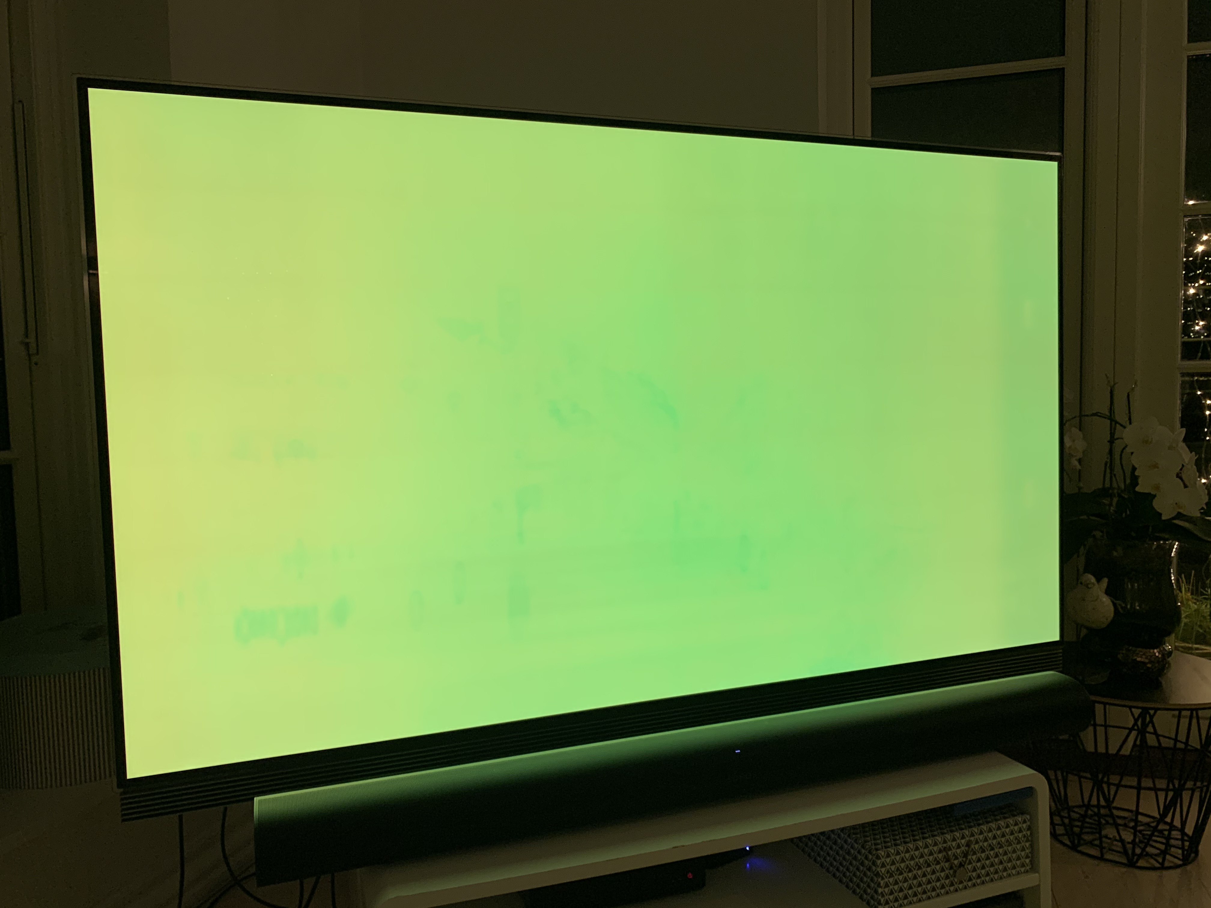

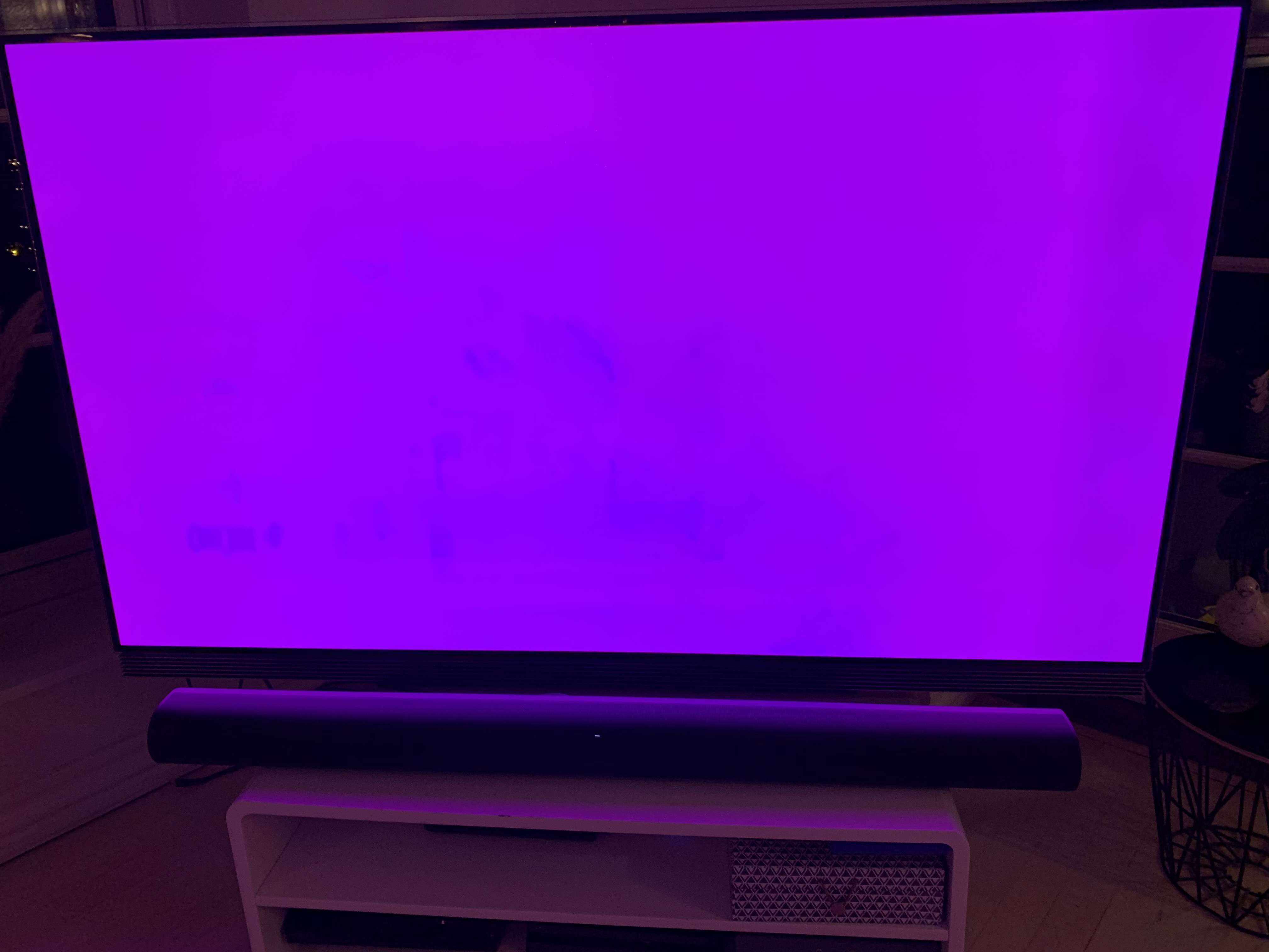

Hej alle,
Jeg er klar over, at et ikke er første gang, at dette emne berøres i forummet - men har brug for et godt råd af kyndige eksperter.
To måneder efter garantien udløb på mit LG OLED E7 opdagede jeg en række mørke plamager som var særligt tydelige på rød, lilla og gul baggrund. Jeg kontaktede LG, som ikke ville hjælpe, da garantien var udløbet, og blot henviste mig til reparation.
Jeg vurderede at problemet var minimalt, og at det var til at leve med. Her - seks måneder senere - er problemet blevet mere og mere udtalt og bliver værre dag for dag. Udover en meget større mængde plamager har skærmet nu også fået et begyndende grønt tint. Se vedhæftede billeder. Det er nu decideret forstyrrende ved blot almindeligt brug.
Nettet er fuld af tråde, som har lignende oplevelser særligt med 7-serien, og det lader til, at LG hjælper i nogle tilfælde. Se denne tråd: https://lgcommunity.us.com/discussion/6 ... the-screen
Fejlen lader ikke til at være burn-in, men ofte tilskrives problemet overophedning i de elektriske dele, der får konsekvenser for panelet.
Er der nogen her, der har haft lignende problem og haft held med at få LG til at yde en erstatning (som vel nok vil være en udskiftning af panelet?). Selv hvis det lykkes at få LG til at erstatte panelet, vil fejlen så ikke opstå igen, hvis det skyldes fejl i de elektriske dele i TV'et?
Hvis det ikke lykkes at få LG til at yde kompensation, hvad koster det at få skiftet panelet - og kan det overhovedet betale sig jævnfør ovenstående? Og i forhold til prisen på et nyt tv?
Det blev nævnt nogle gange, at problemet ikke lader til at være så udbredt i 9 og X-modellerne, er der nogle, der kan kaste yderligere lys over den påstand? Selvom jeg elsker billedkvaliteten generelt på mit LG OLED TV, vil jeg være noget betænksom med at investere i et LG-tv igen, hvis fejlen kan opstå på nyt. Og i forbindelse med dette, vil man kunne blive dækket ind ved en tillægsforsikring?
Købsprisen på tv'et var 18.999 kr. tilbage i april 2018, og så forventer man jo, at tv'et holder i mere end 2 et halvt år :(
Håber på bevingede ord og god vejledning herinde.
Mange hilsner,
Rasmus

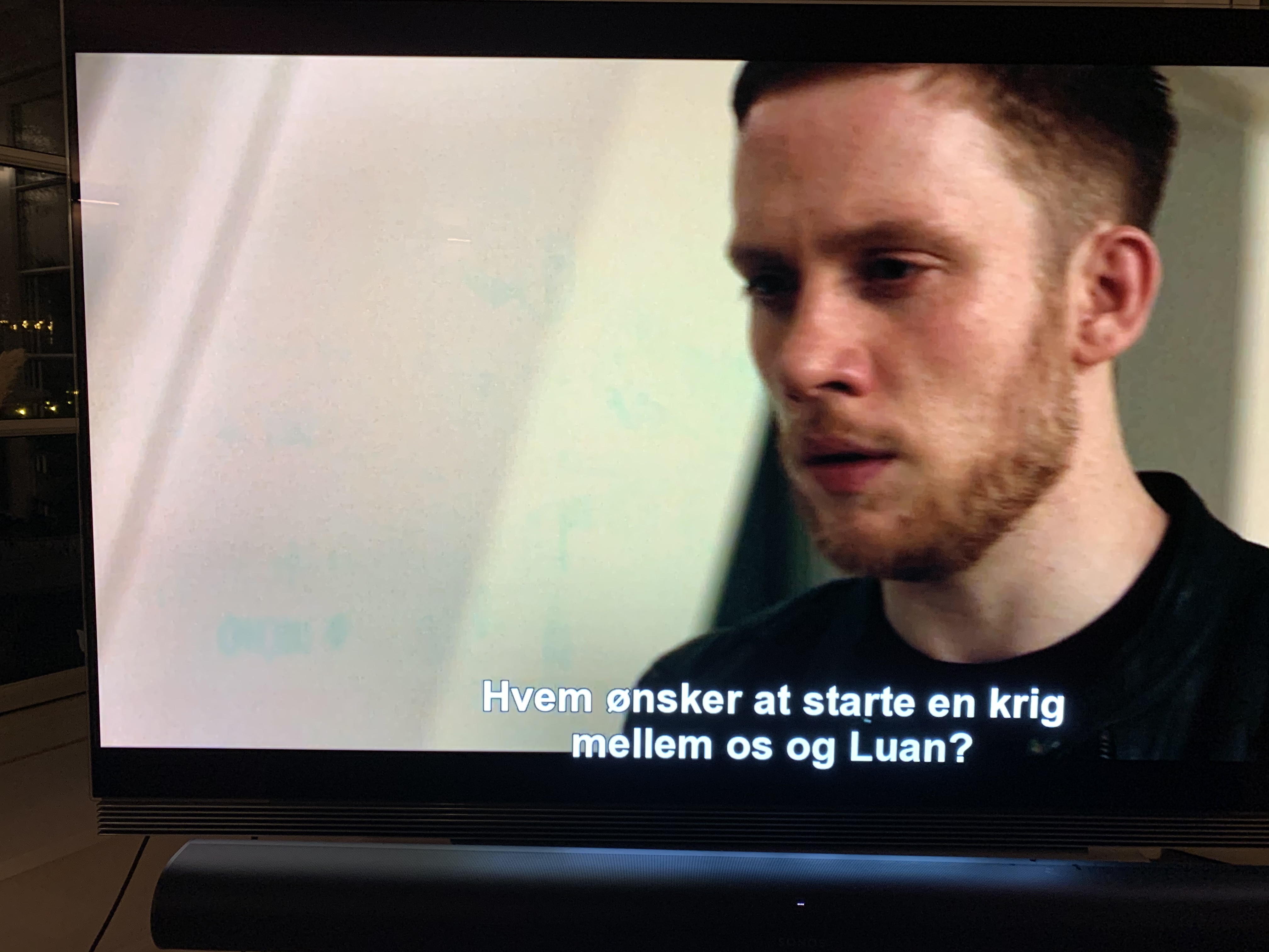

Hej Rasmus!
De burde nok bytte det, hvis det er en kendt fejl.
Hvordan ser det ud ved normalt brug? Altså når der ikke bruges testbilleder.
Det kan nok være afgørende for en evt erstatning. Nemlig, er TV'et ubrugeligt.
Ville være kanon med billeder fra en "normal" TV udsendelse....
På forhånd tak.
#324162
Hej Pede800 . det ses på gule, lysebrune, røde og lilla farver. Især på hudfarver, Lego ninjago, Simpsons etc. Vedhæftet et frame grab. Læg mærke til alle de grønne misfarvninger i Venstre side af skærmen.

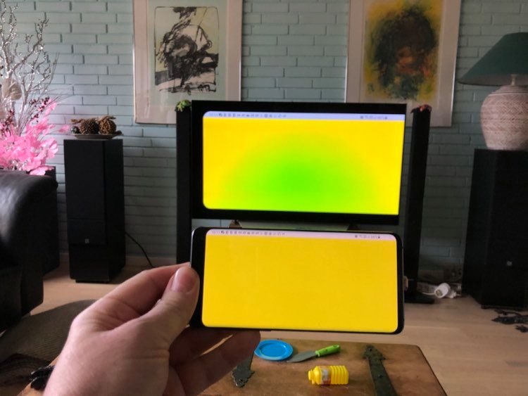

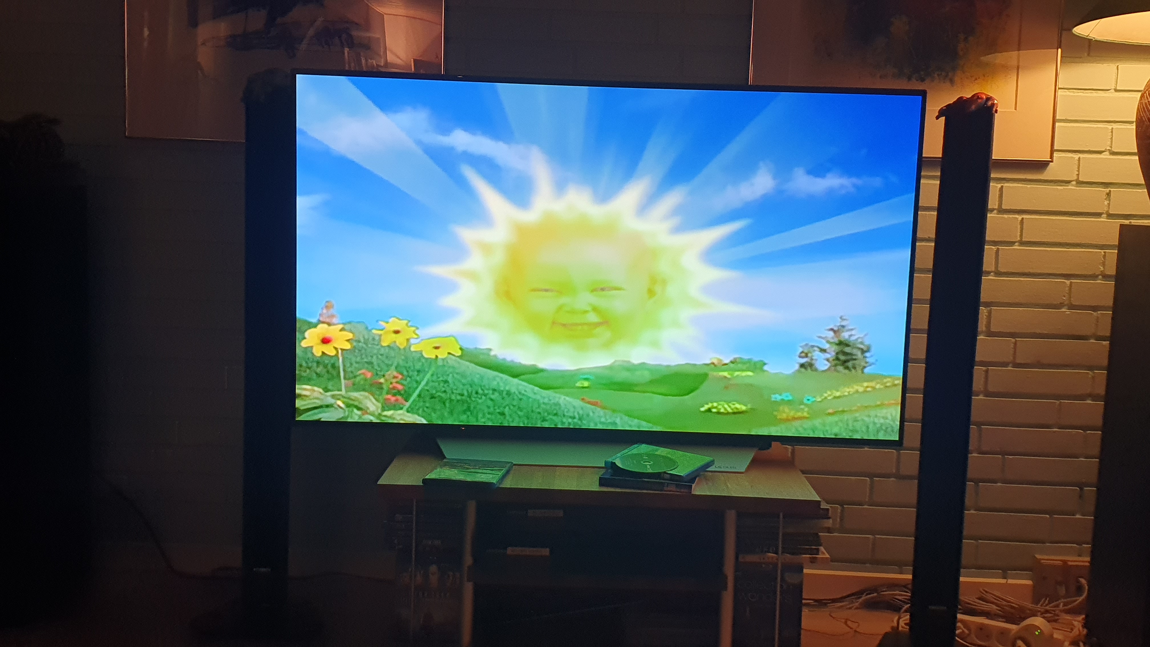

Jeg har et lignende problem med mit LG OLED55C7VAEN fra okt. 2017. Når solen stiger op i Teletubbies ser den ud som om den er syg, helt grøn i hovedet som om den skal brække sig. Umiddelbart ser det ud til at det kun er den gule farve det er galt med, men jeg har ikke tjekket de andre farver i detaljer. Er der nogen der kan give et råd?
mvh Leif
#326895

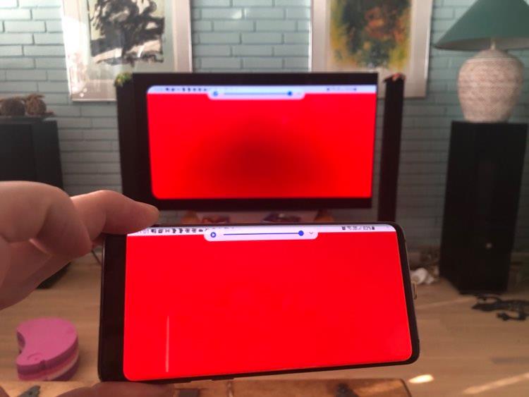

Grønt farvestik på en gul flade betyder, at den røde komponent mangler. Det er rød der hurtigst vil gå i stykker på panelerne og det kunne godt se ud som om, at noget har påvirket den røde i bunden (tjek evt. med en rød farve for at bekræfte, at den står svagere i samme område, som du har en grøn plamage på nu). Det kunne være varme fra elektronikken bagpå, som har ældet dioderne.
#326908
Leif Petersen skrev: 08 feb 2021, 21:02 Jeg har et lignende problem med mit LG OLED55C7VAEN fra okt. 2017. Når solen stiger op i Teletubbies ser den ud som om den er syg, helt grøn i hovedet som om den skal brække sig. Umiddelbart ser det ud til at det kun er den gule farve det er galt med, men jeg har ikke tjekket de andre farver i detaljer. Er der nogen der kan give et råd?
mvh Leif
Ligner at du har glemt at pille plastikfolien af bagsiden. Skulle der være hold i de teorier, som florerer omkring elektronikken (hvorfor skulle det være elektronikken, når elektronikken sidder samme sted på de nye modeller...?), så skulle din grønne plamage ikke gå helt så langt op på skærmen, men kun være i allernederste sektion - som sjovt nok altid falder sammen med TV2 News/Sky News/ CNN bjælken, på 99% af de billeder, som florerer på nettet.
Så prøv lige at tjekke om ikke du har folie på den blanke bagside - og når du (formentlig) finder den, så kan du sparke dig selv over skinnebenet, for ikke at have fjernet den, da du købte fjernsynet...

HrJensen1 skrev: 09 feb 2021, 18:12
mvh Leif
Jeg fik mit tv's tilstand vurderet af en professionel - og ganske rigtigt, jeg havde også glemt at fjerne folien bagpå. Men den er dog meget vanskeligt at se, at der folie på topdelen af tv'et, så mistænker at mange har den siddende, uden at vide det. Vurderingen var dog, at selvom den folie sidder bagpå, burde den ikke kunne medføre en varmeudvikling som den, der har gjort skaderne på mit panel. Og sikkert også skaderne i dette tilfælde.
Efter det tog jeg en runde mere med LG og selvom de kun har konstateret fejlen på mine indsendte billeder, har de i sidste uge skiftet panelet på mit tv kvit og frit, selvom garantien var udløbet.
Så det kan altså betale sig at være lidt insisterende her. Og god stil af LG.

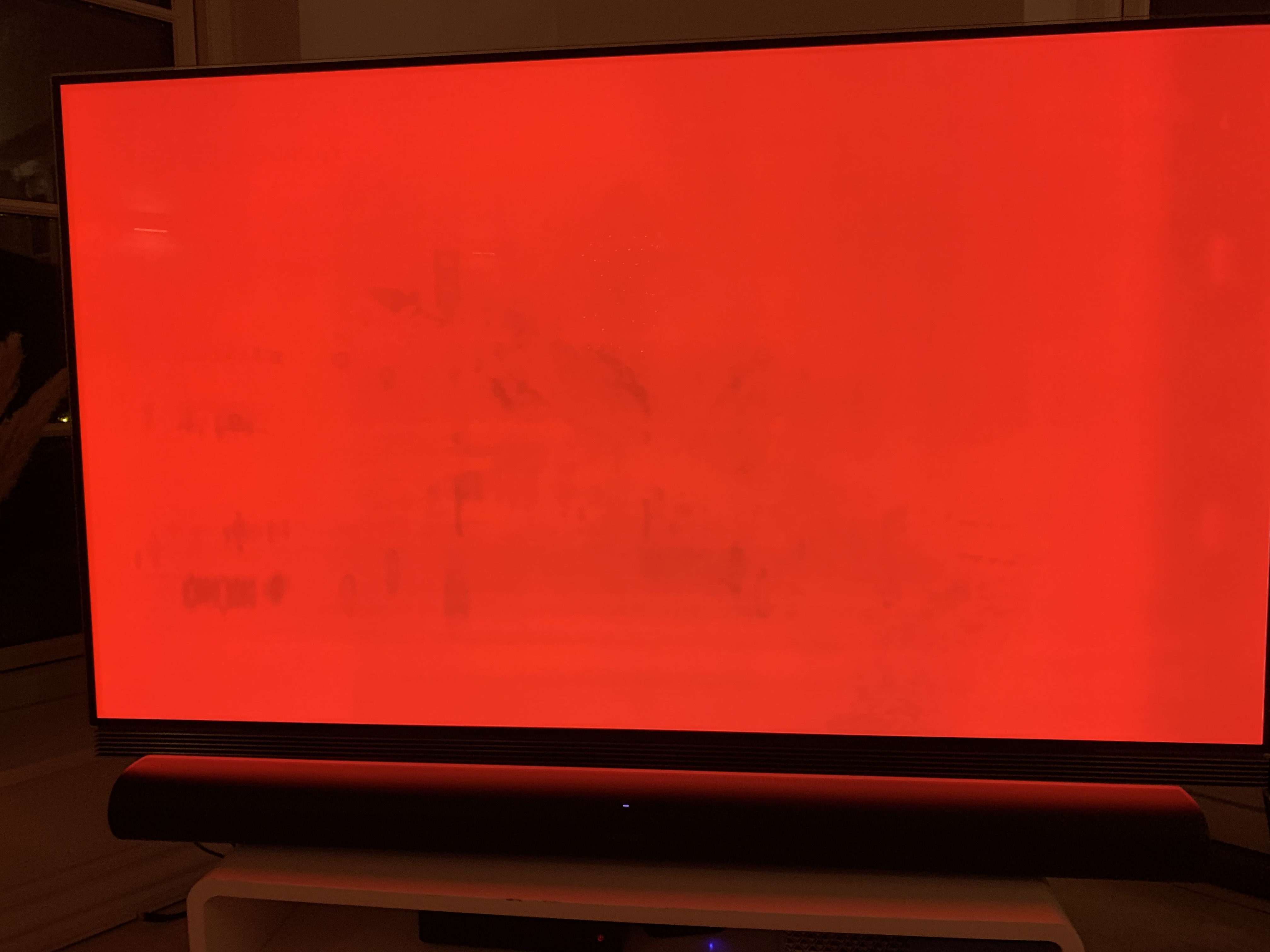

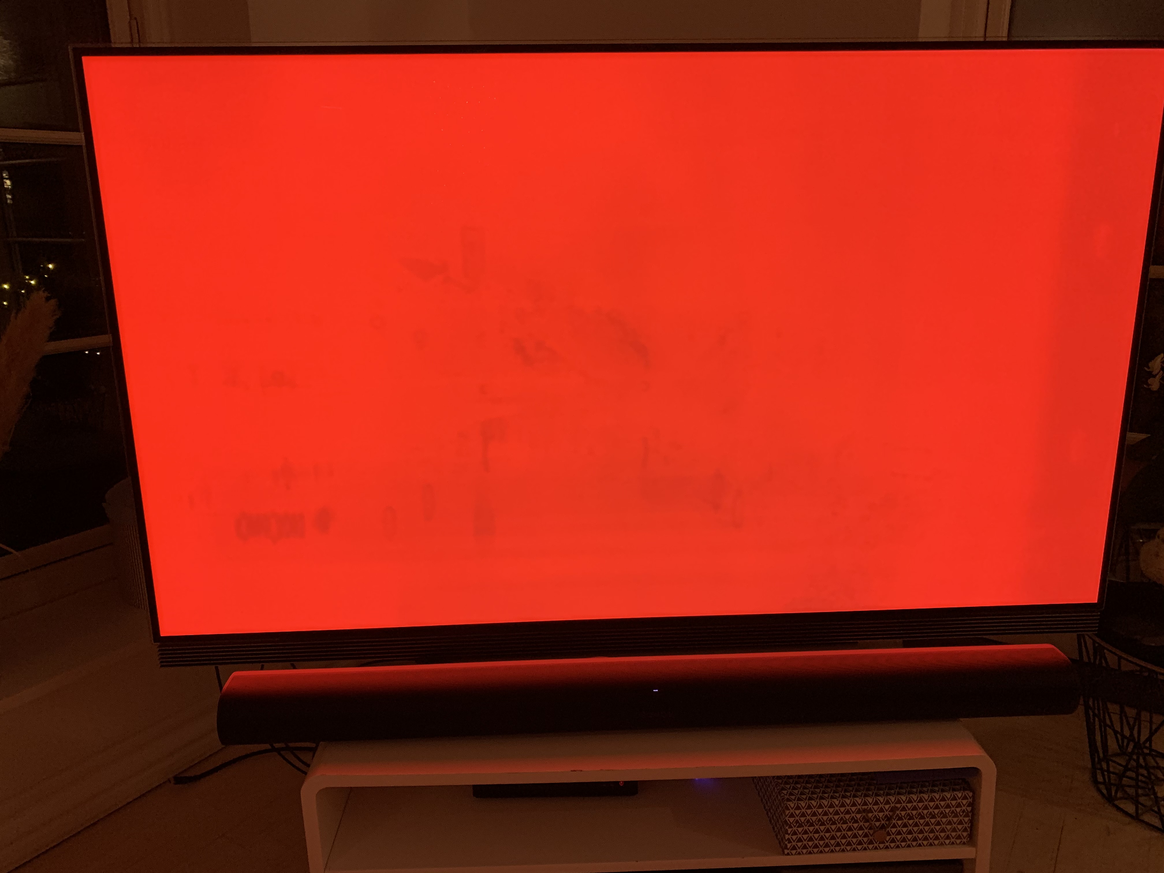

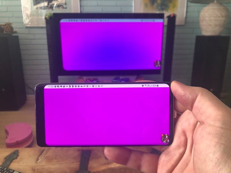

Torben Rasmussen skrev: 09 feb 2021, 10:46 Grønt farvestik på en gul flade betyder, at den røde komponent mangler. Det er rød der hurtigst vil gå i stykker på panelerne og det kunne godt se ud som om, at noget har påvirket den røde i bunden (tjek evt. med en rød farve for at bekræfte, at den står svagere i samme område, som du har en grøn plamage på nu). Det kunne være varme fra elektronikken bagpå, som har ældet dioderne.
Du har ret. Det er den røde der er ændret. Blå og grøn er ok. Se billederne.
