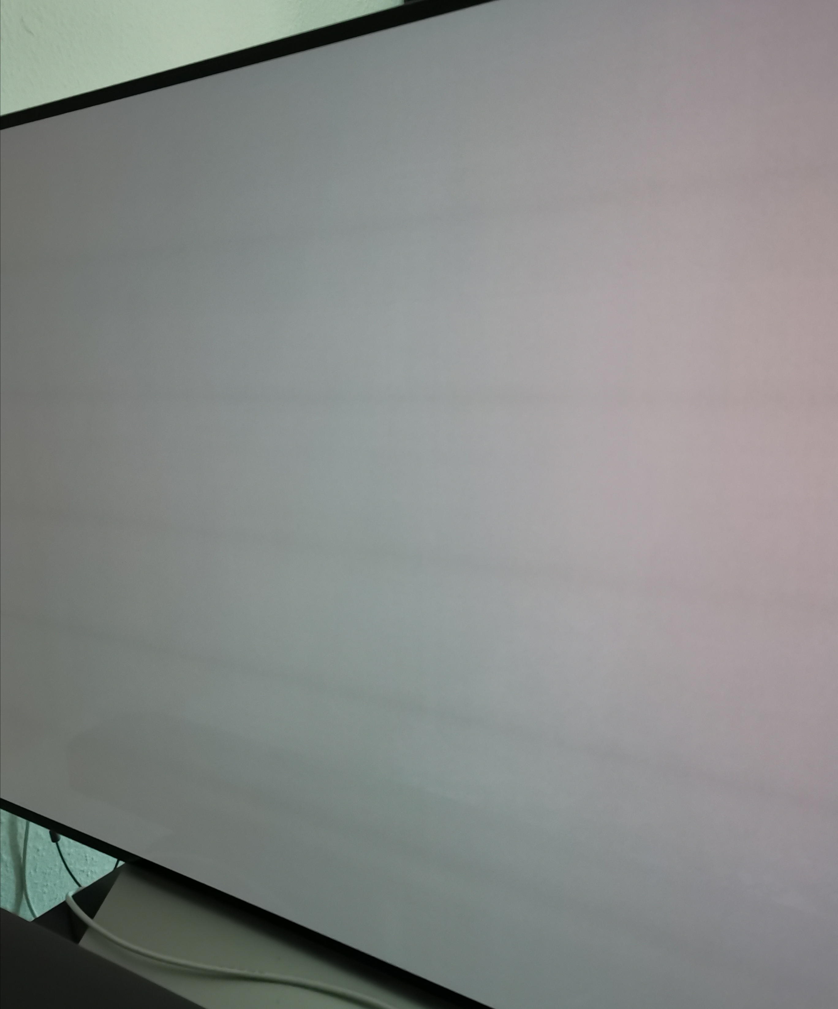

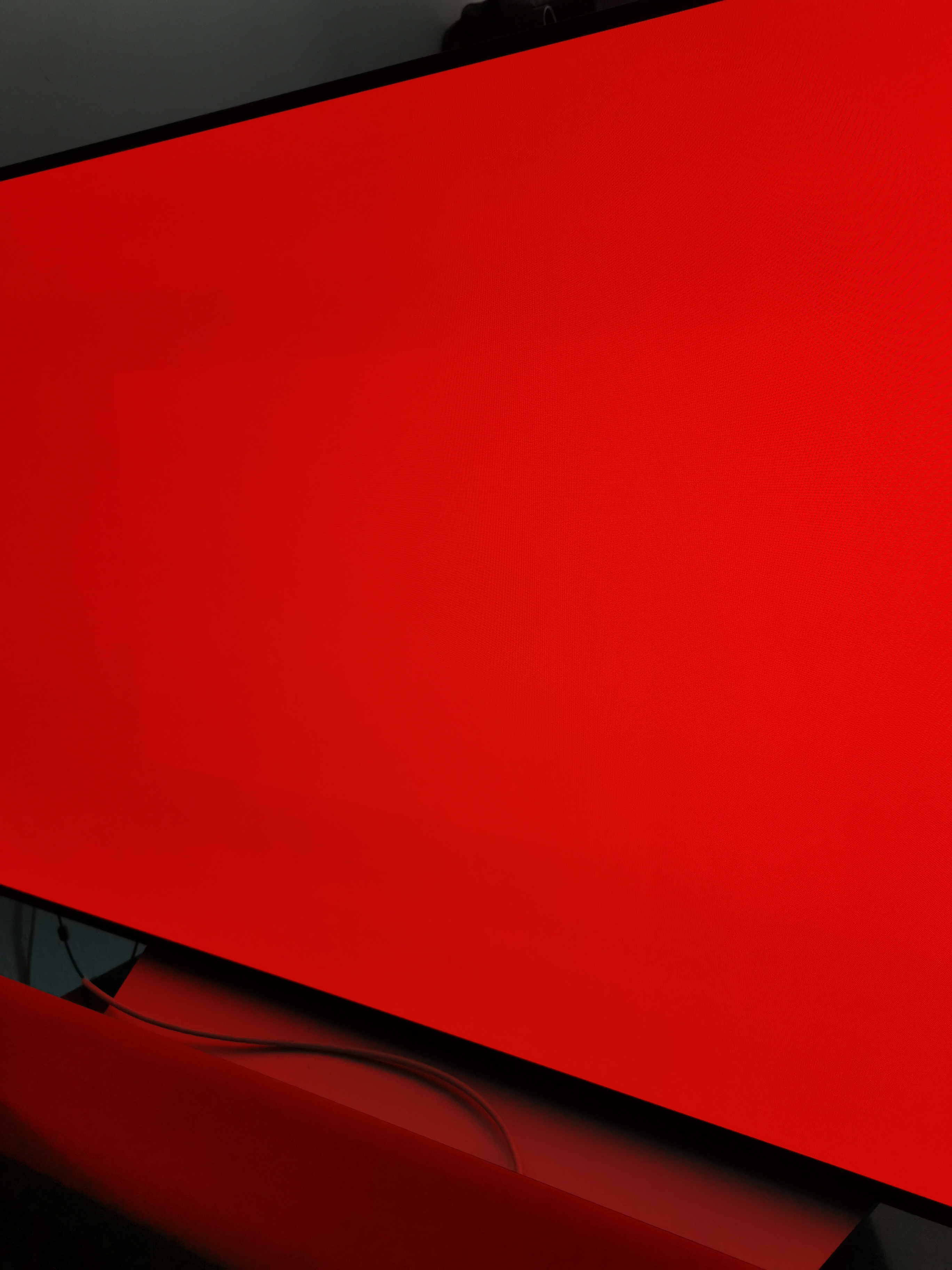

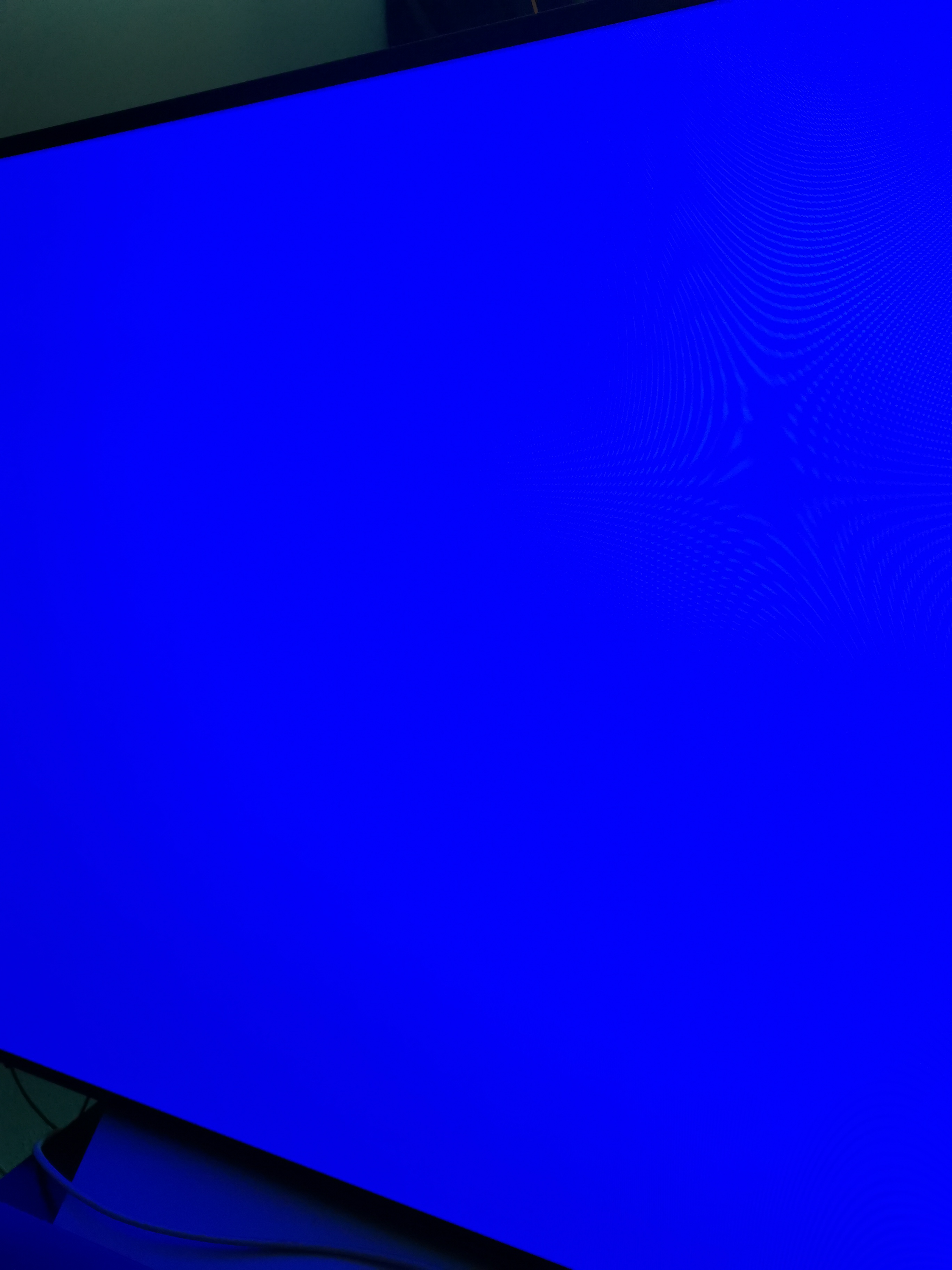

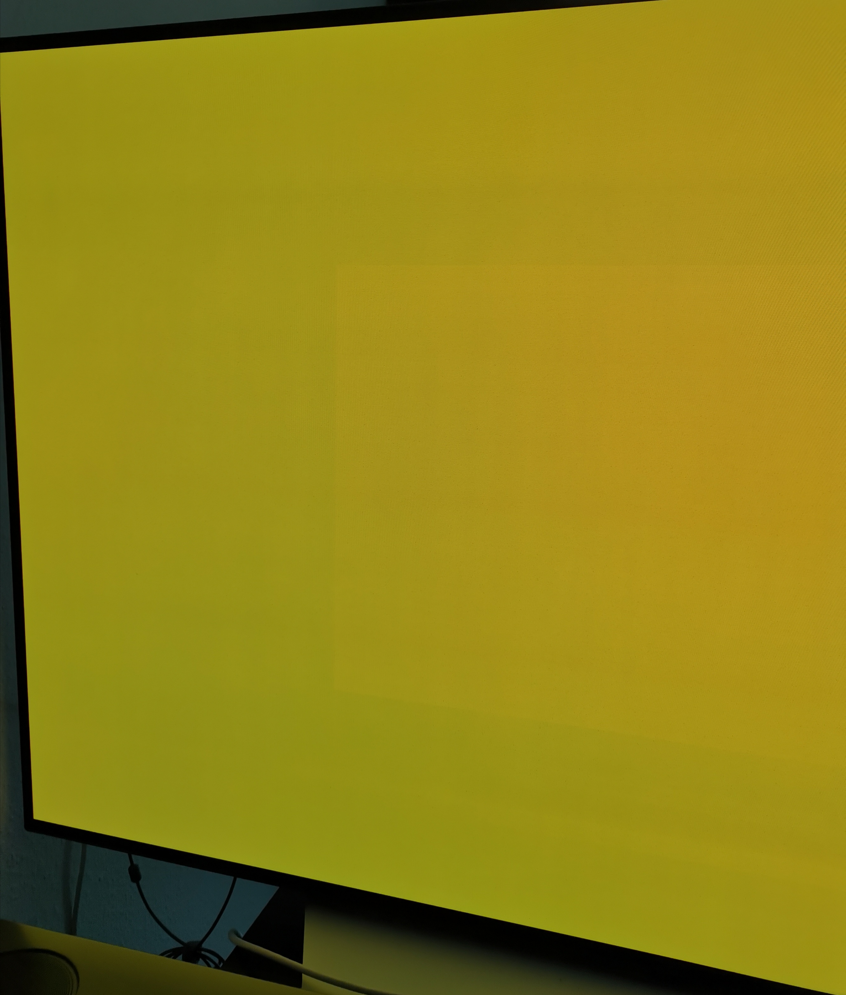

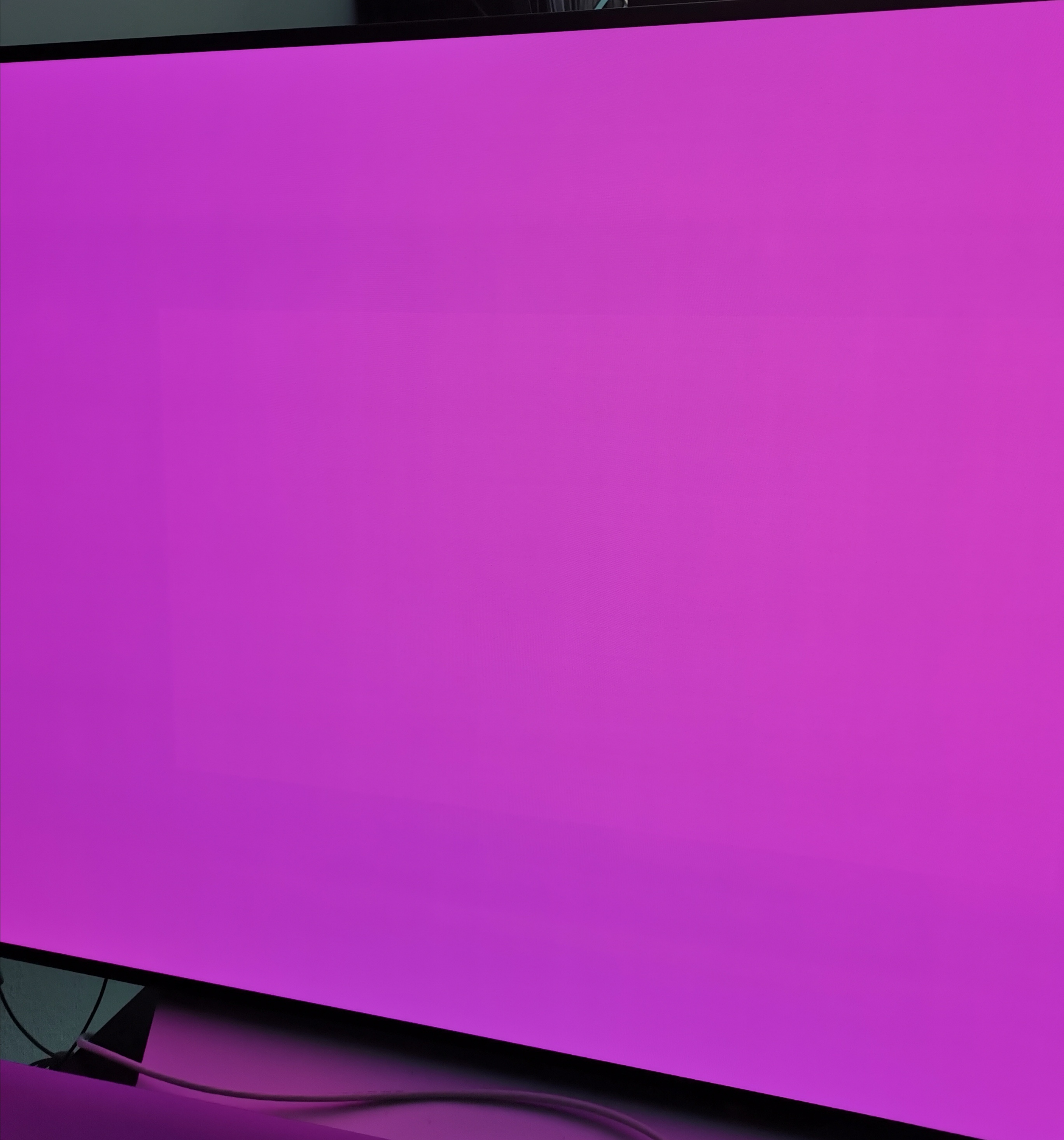

Fik "desværre" lige testet min lg 55c7 og blev lidt forvirret over resultatet, der er en sort kasse ved nogen farver men ikke ved andre. Er det normalt?
Skal lige siges, jeg har brugt skærmen til 98% streaming og ved ikke lige hvad der skulle ha' lavet den sorte ramme?

Skal måske også lige nævnes, at jeg har kørt en pixel Refresh inden jeg tog billederne, og at grøn er der heller ikke nogen ramme som på det blå billede, men kunne ikke oplade flere billeder.

Det ligner den samme kalibrerings-firkant, som Rtings fandt under en af deres stresstests. Det kunne faktisk fikses med en ny firmware.

Kan ikke lige finde det du omtaler, men Tvet er opdateret igennem menuen på Tvet, skal der findes en firmware et andet sted?

Er det synligt ved alm. tv/film kigning?? Kan godt være det bare er mig, men hører mange være bange for burn-in, og da jeg havde plasma kunne jeg da også ane noget retention/burn-in.. Men ikke når jeg så alm. TV, det var kun hvis jeg ledte efter det...

Det ligner altså det her nærmest 100%. Årgangen passer også.
https://www.rtings.com/tv/learn/real-li ... rn-in-test
Scroll ned til changelog uge 11. Prøv også at skifte deres billedsekvens til uge 10 længere oppe og se om ikke det svarer til dét du ser.
Se mere her:
https://youtu.be/nX0AXzWm2cI
Fra testen:
Week 11 (04/10/2018): We contacted LG regarding the strange results in week 4. LG engineers visited our lab a few days ago and were able to confirm the 25% window on the Live CNN and FIFA 18 TVs are a result of a factory issue (see our video here). OLED TVs are produced in a hot process, and after cooling a 25% window is shown on each panel. Some TVs which haven't cooled completely can produce invalid results for the lookup table used by the 'Pixel Refresh' function, causing this 25% window to become visible. Only some 55" OLED TVs were affected during part of 2017.
As this is not an issue with the panel itself, it is possible to apply a fix to the lookup table. LG will apply this fix to anyone who presents this issue to their support, for free, even after the warranty period has long expired. They have fixed our two affected TVs (see the uniformity photos below). Note that this doesn't fix other uniformity issues as the result of static content, only the 25% window caused by a factory defect. LG has also confirmed that there is variation between panels, which is why some OLED appear more prone to developing uniformity issues (as in the case with our Live CNN (200 nits) vs Live CNN (Max).)

Det ligner meget det samme på min skærm, men min skærm lider dog noget mere af det.
Vil prøve at henvise dem til testen når jeg skriver til dem.
