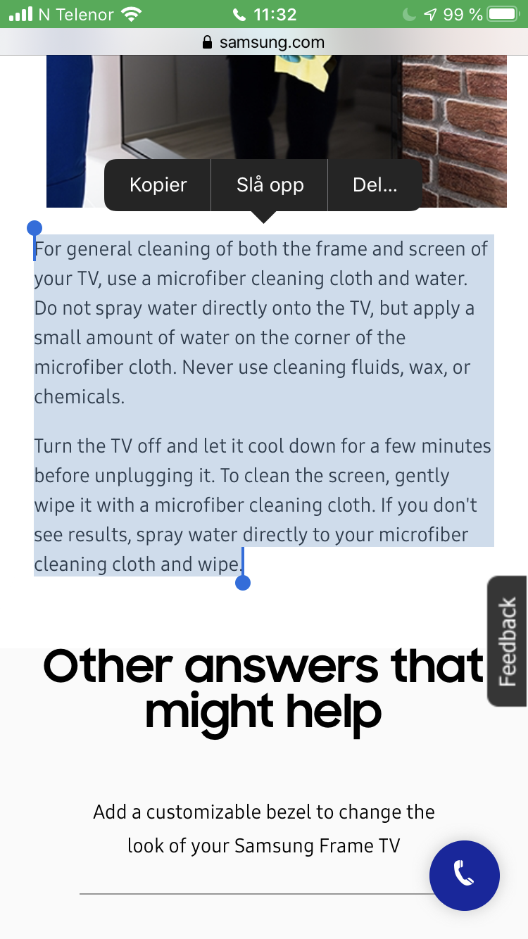

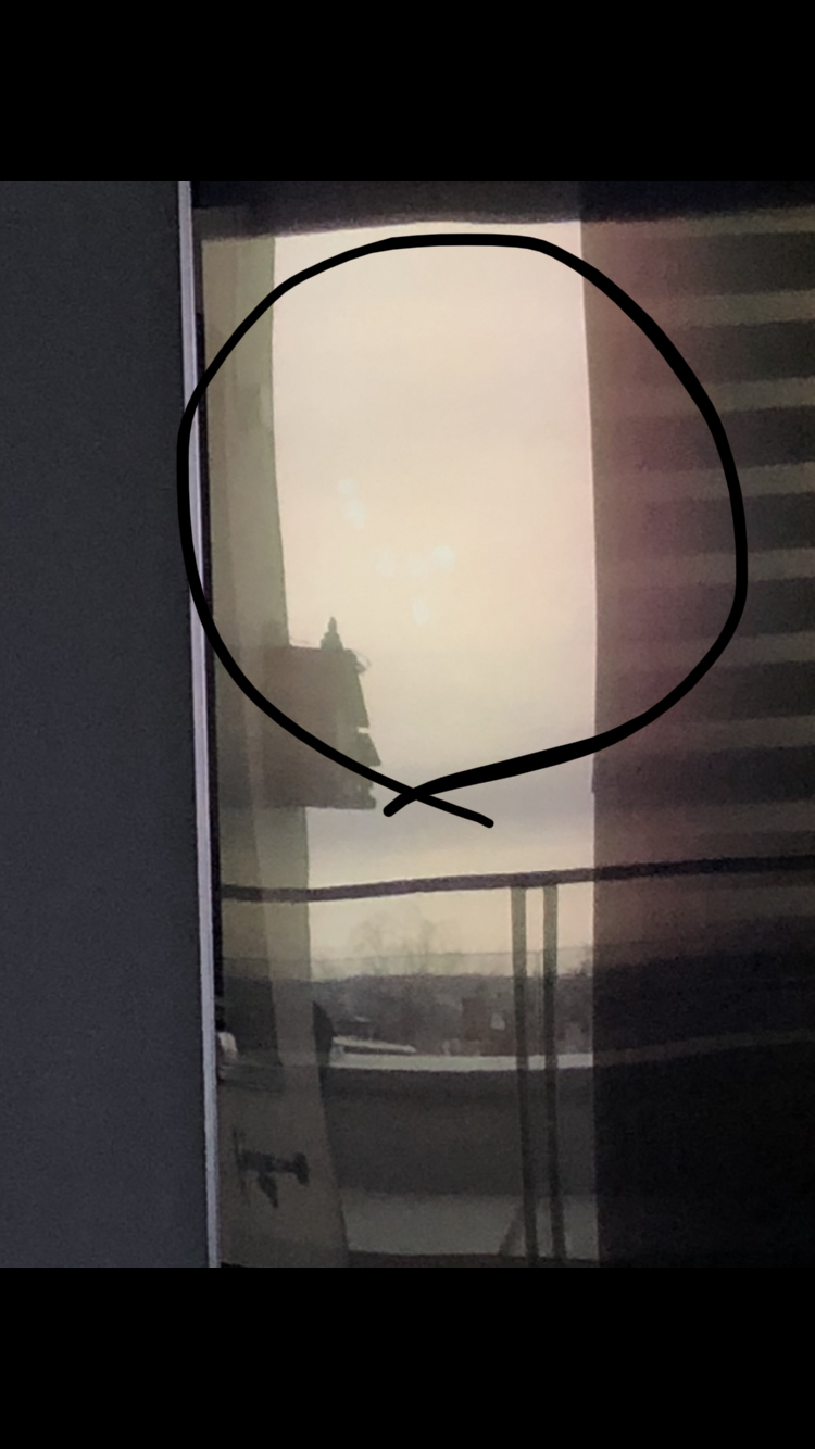

Har forsøkt å vaske bort noen flekker på tven, iht hvordan samsung sier jeg skal gjøre det, men endt opp med at jeg har fått "flekker" på tven som vises godt når den kommer i kontakt med sollys.
Har for øvrig kun brukt en dråpe vann. Har hatt samme problem for 2 - 3 år siden på en annen samsung tv, og fikk da tven reparert 2 ganger. Før jeg skulle fjerne de nye flekkene på min nye tv forsikret jeg meg selvfølgelig med samsung at jeg kunne vaske tven iht manuael. De sa da at problemet var utbedret. Har lagt ved et bilde som bekrefter hvordan man kan vaske.
Se bilde for bekreftelse av vaskemetode og problem.
Tilslutt, synes det er skremmende at samsung gang på gang ber meg om å vaske på en spesiell måte som ender opp med at tven ødelegges.

Videre, jeg får bort flekkene, men disse flekkene kommer ETTER jeg har vasket med mikrofiberklut, og 1 dråpe vand, som det står at du skal bruke. De nye flekkene synes bare når den får sollys på

Jeg forstår virkelig ikke hvorfor man får en annen farge i direkte sollys. Det vises ikke når det ikke er dagslys.

Nå har jeg endt opp med å få en blå stripe på venstre siden av skjermen, som kun vises med sollys/ eller annen lyskilde som skinner fra en spesiell vinkel.
Er slik at det er antireflex filter ytterst som ikke tåler microfiber med vann? Og er det virkelig slik at den ikke tåler det, selv om samsung anbefaler det?
