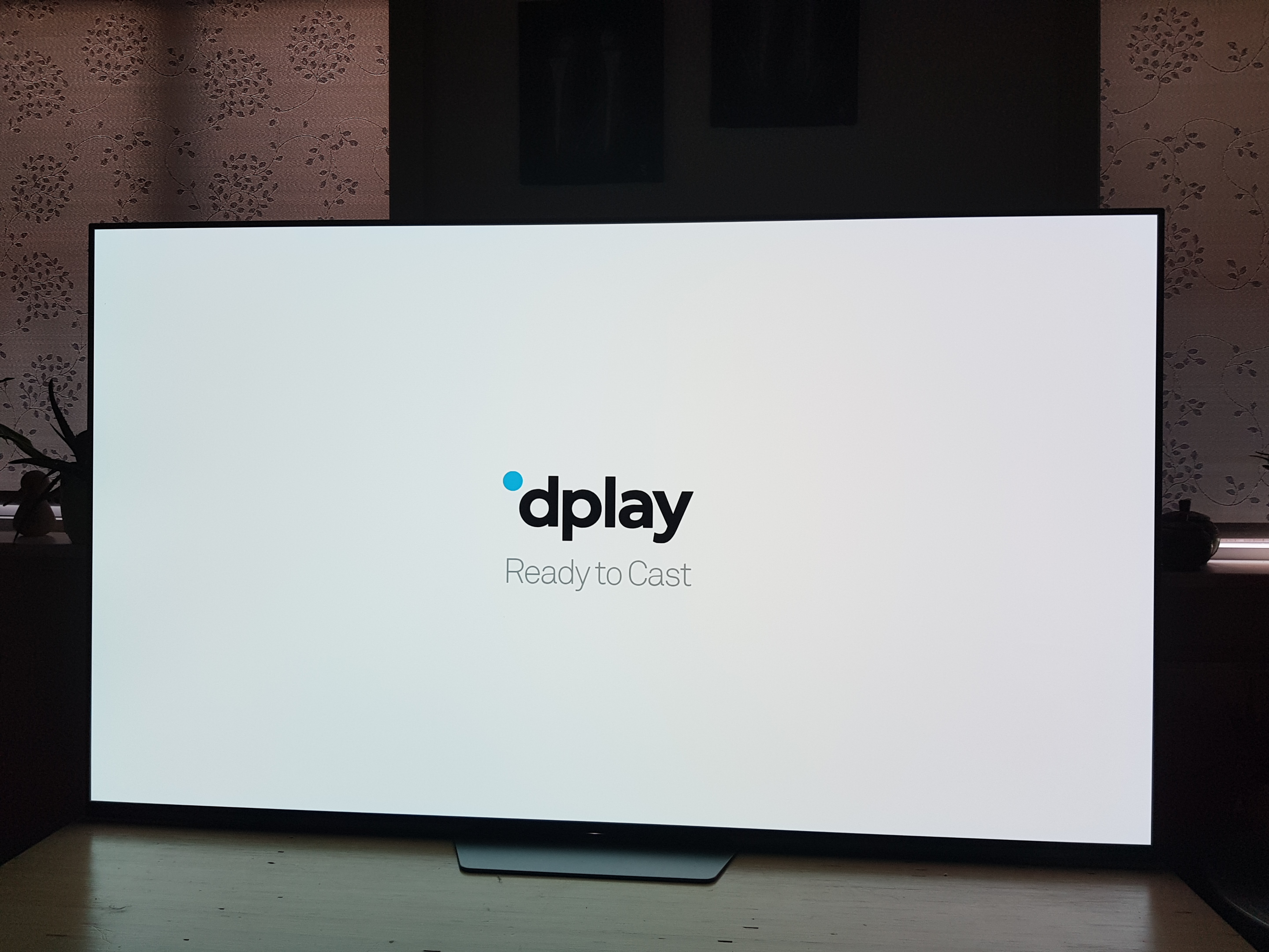

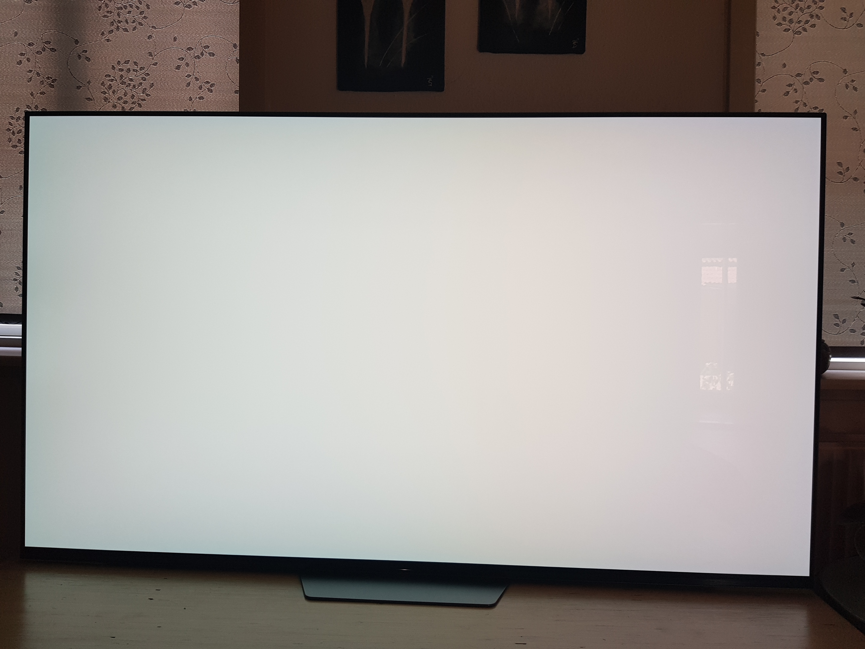

Hej. Jeg har næsten lige fået et Sony af8 i 65 og virkelig lækkert tv men...
Og det kalibreret efter testen her på siden.
Men har lagt mærke til lidt grønligt/rødt skær ved himmel men intet slem før idag da jeg skulle se noget på dplay hvor der meget grønligt skær i Højer og rød i Højer ?
Så smed en hvid baggrund op for og se hvor slemt det var, og syns det var været end jeg troede
Men når jeg ser tv syns jeg ikke det så galt gider bare ikke ha defekt pernel og senere være mega træt af jeg ikke fik det byttede for det virkelig det fedste tv.
Har læst meget om det noget af et panel lotteri og det især er slemt på 65 udgaver.
Spørgsmålet er kan det på nogen kalibreres professionelt? Eller skal jeg bruge min returret hos Elgiganten og få et nyt? Har vedhæftet 2 billeder

Ud fra de billeder du har lagt op i tråden her, så vil jeg sige at jeg har set mange eksempler som er markant værre, det er desværre et lotteri og det kan ikke kalibreres væk.
Det ses oftest på 65" og større, enten grønligt eller rødligt og dem jeg har set, der havde 80% af dem afvigelsen i venstre side.
Ofte får kunden beskeden at det ligger indenfor fabrikkens specifikationer, men flere har haft held med at brokke sig til forhandleren og returneret skærmen selvom de 14 dage nogen gange er overskredet.
Jeg kender ikke til nogen som har fået skiftet panelet grundet tint, kun ombytninger af hele skærmen.

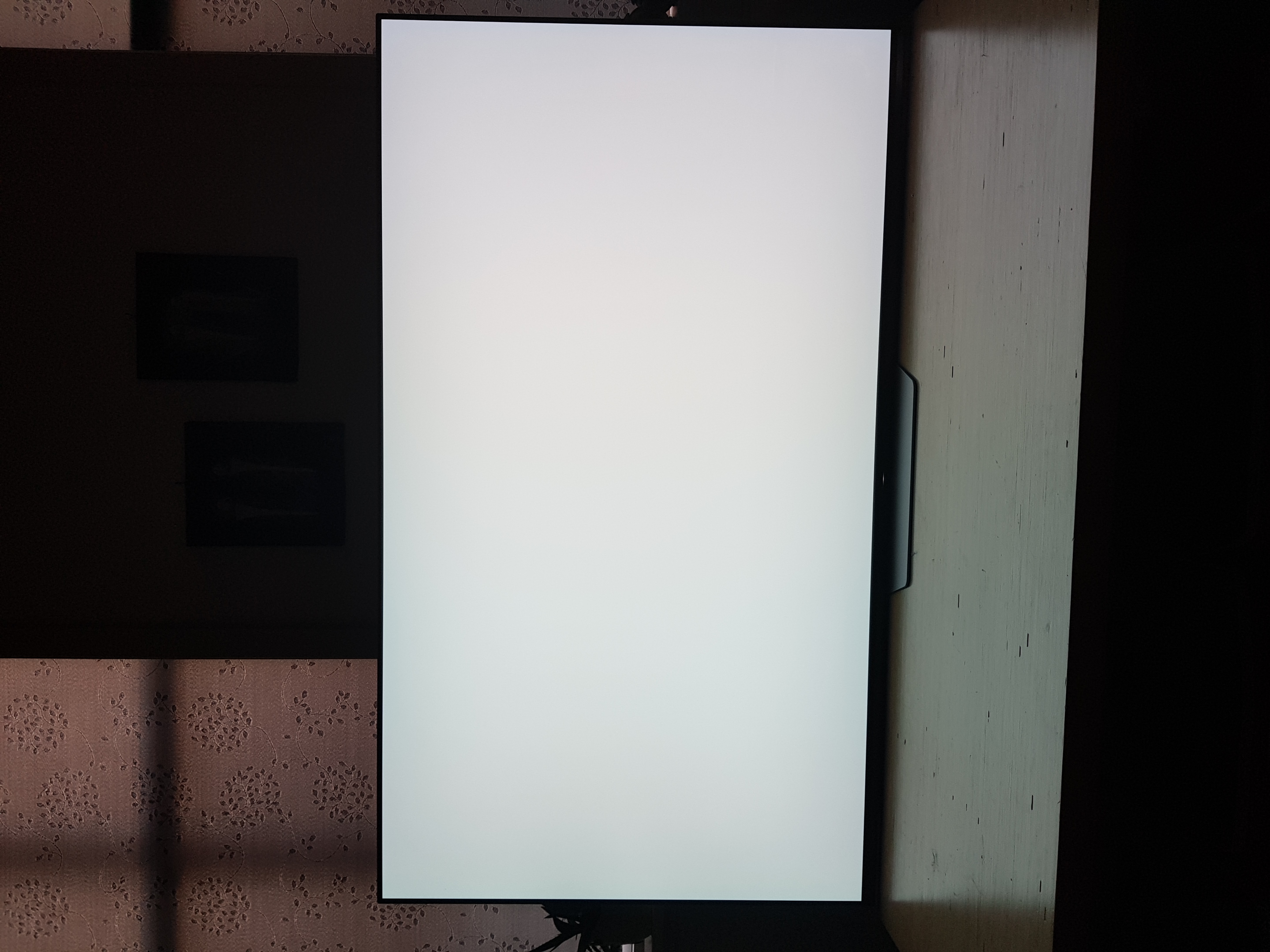

Har lige vedhæftet et billede af den nye.
Den der testede på siden er jo jo fri for som jeg læser. Men kunne godt have på fornemmelsen at pernellet er særl7g udvalgt, og dem vi andre kan købe er i hel anden ligga??
Men det jo slet ikke hele tiden det røde skær genere mig, spotter det bare jævnligt i Højer sidde ved bygninger ,vægge, himmel,nyhedsudsendelser
Da jeg ikke skifter tv de næste par år, er jeg bare bange for hvis jeg beholder det at det vil irretere mig for meget i det lange løb, så overvejer lige Hvad jeg gør.
Dem du kender blacksport4200 det fik ombyttet 4-5 stk fandt de nogen i 65,, som var helt fri for tint eller bare reduceret så det var til og leve med ? Eller

Det må siges at være noget værre på det eksemplar du har nu :(
Jamen flere af dem gjorde som dig, byttede og fik et hvor det var det samme eller værre.
De enten affandt sig med det eller købte et andet mærke (selvom fejl raten er den samme på tværs af producenterne)
Den ene, er en jeg kommer hos ret ofte, da han skifter sit tv ud hver andet år cirka, han byttede en Panasonic OLED 5 gange og først 5 gang var han tilfreds, jeg så de 2 første han fik, og det var et tydeligt lyserødt tint i venstre side. Det var alle 65" paneler.
Jeg mener helt klart at producenterne negligere problemet for meget ved blot at føje det af med "det ligger indenfor vores specifikationer" - Jeg mener at hvis det er synligt ved visning af almindeligt indhold, så er det for meget, men kan man kun se det ved at smide et 100% hvidt billede på der fylder hele skærmen, så vil det for de fleste være til at leve med, men når først man har spottet det, så er det sørme svært at ignorere.
