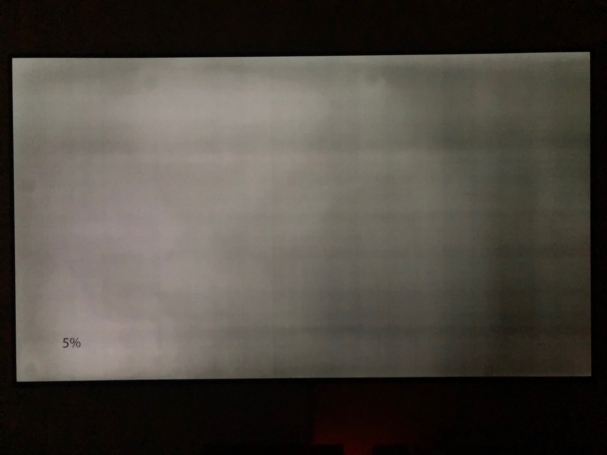

Jeg har købt en C8’er, som jeg er rigtig glad for. Jeg er dog ret generet af den lave lysuniformitet, som jeg bemærker i mørke scener (Stranger Things S2 i Dolby Vision fx). Jeg synes, det er meget træls at et tv med perfekt mørkniveau performer så dårligt, når der er en anelse lys. Jeg har vedhæftet to billeder af mit tv med 5% grå. Ét med Spil-profilen, og et med ISF Ekspert Mørk. Begge har lysstyrke sat til 50. Synes I det er indenfor det forventelige, når det kommer til OLED? I Flatpanels’ C8-test virker uniformiteten til at være bedre end hos mig.

Jeg synes det er noget værre end hvad vi ellers har set. Der kan være lidt skygger hist og pist, men ikke så kraftigt som på dit billede og ikke i så voldsom grad hen over skærmen. Har du kørt en panel-rens?

Tak for svar, Torben. Jeg har kørt en panelrens over natten (den der tager en time, det er den, du mener, ikke?) og har til morgen kun forsøgt mig med Red Dead Redemption 2, hvor problemet ikke er udpræget, da billedet er meget ‘rent’ og ‘støjfrit’. Vil tage et nærmere kig i eftermiddag. Har nogen her erfaringer med at få en bytter hos Power på baggrund af den slags? Har købt TV’et i august og bemærket problemet de sidste par uger.
Det er værst i videomateriale, hvor der er gryn (gamle film, eksempelvis Dannys flugt i snelabyrinten i The Shining på Netflix, og House on Haunted Hill-åbningenscenen på Netflix). Når jeg sætter lysstyrken til 49 hjælper det en del, men det er stadig distraherende.

Lysuniformitet har vist ikke noget med de alm. indstillinger at gøre - det er jo på hele panelet man justerer der. En panelrensning, som allerede er prøvet, er i mine øjne også det bedste bud.

Desværre for al for dårlig uniformitet. Heldigvis ikke problemer med pisgul eller røde plamager. Indstillinger hjælper ikke på disse problemer.
Det er vigtigt man checker for uniformitet når tv’et modtages.
At du siger det er kommet hen ad vejen er anderledes end hvad jeg har oplevet. Skriv mail til Power og sig FET er nyt, få skriftligt svar og så må du jo gøre hvad de siger. Jeg har fået ombyttet med burn-in efter LGs service samarbejder har været her. Mine ombytninger med uniformitets problemer har været inden 14 dage.
