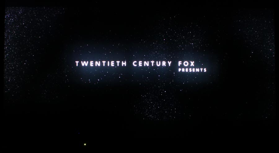

Vel det bedst LCD og med flest zoner (512) DX900, alligevel ligner det .... - se billede.
Hvis det skal være LCD, ville jeg nok vælge et med meget færre zoner så det sorte er mere ens/jævnt.
