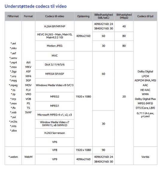

Jeg har en 1TB Toshiba USB 3.0 HDD, som er formateret til FAT32 (Da jeg har Mac), hvor jeg har en masse film 4K film optaget på mit GoPro liggende, som jeg gerne ville få vist på min nye skærm (Jeg er klar over at processoren nok er for lille til at kunne afspille filmene glidende, men ville nu alligevel gerne prøve).
Problemet ligger i at når jeg tilslutter min eksterne harddisk i USB-porten på One Connect Mini boksen, så registrerer den ganske rigtigt at der er tilsluttet en harddisk, men den siger at der ikke er noget indhold tilgængeligt på disken. Harddisken er ikke tom og kan se alle filer og mapperne når jeg tilslutter den til min Mac, men kan hverken se mapper eller filer . Filtypen på videoerne er .mp4 som TV'et hvad jeg har læst mig frem til gerne skulle kunne understøtte og hvad jeg umiddelbart har kunne læse mig frem til på andre forums, skulle der heller ikke være noget problem med FAT32 understøttelse. Harddisken har ikke tilsluttet en ekstern strømkilde, men lyser og laver lyde som den skal, når den er tilsluttet fjernsynet.

Hej Martin.
Nu har jeg gravet lidt videre i manualen og umiddelbart viser det sig at TV'et kun er understøttet af følgende formater: "Tv'et understøtter filsystemerne FAT, exFAT og NTFS." Så du har helt ret i at det højst sandsynligt skal formateres til alm. FAT, eller exFAT. Det bliver så exFAT i mit tilfælde, da det kan klare lidt større filtyper.

Hej Torben.
Beklager forvirringen, mente naturligvis filtype. I følge manualen er .mp4 filer og MP4 formatet understøttet (se vedhæftet billede), og det der gør mig nervøs er at jeg har en masse mapper oprettet på min USB HDD, som TV'et heller ikke kan se. TV'et siger jo at disken er totalt tom, men burde i det mindste kunne browse mapperne i gennem på disken hvis der var 'hul igennem'. :)
