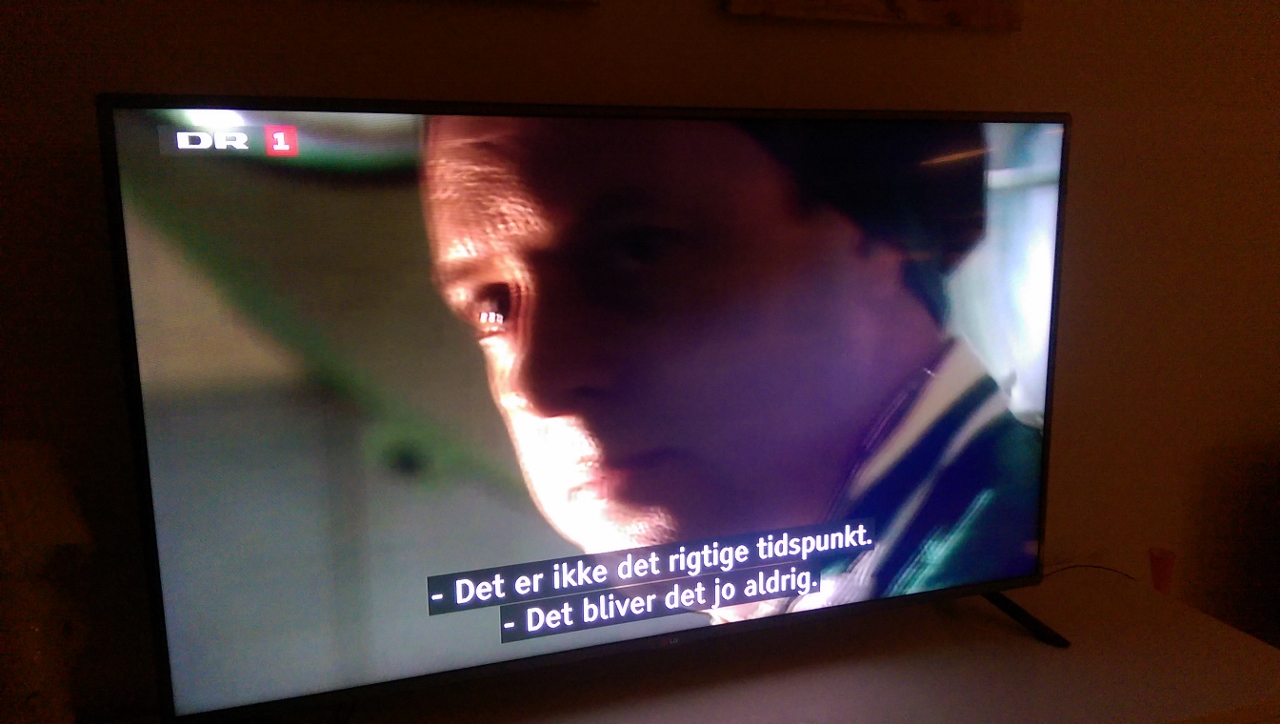

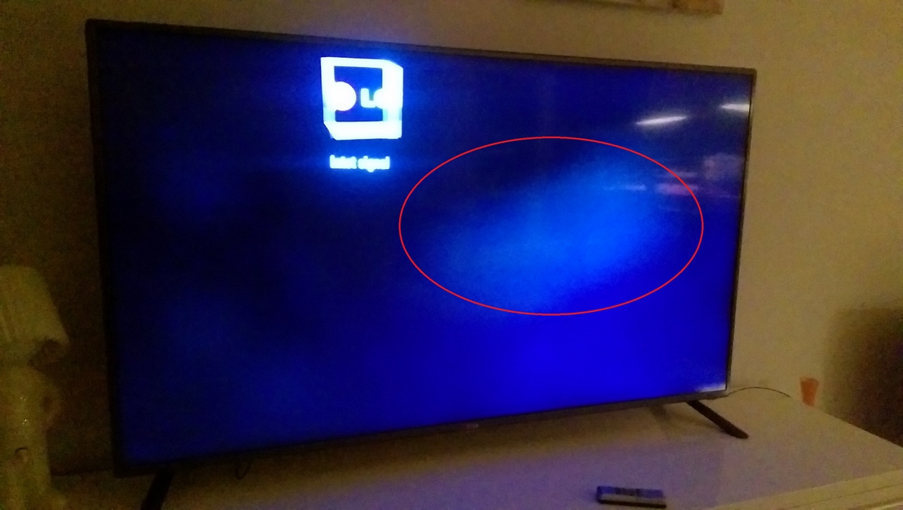

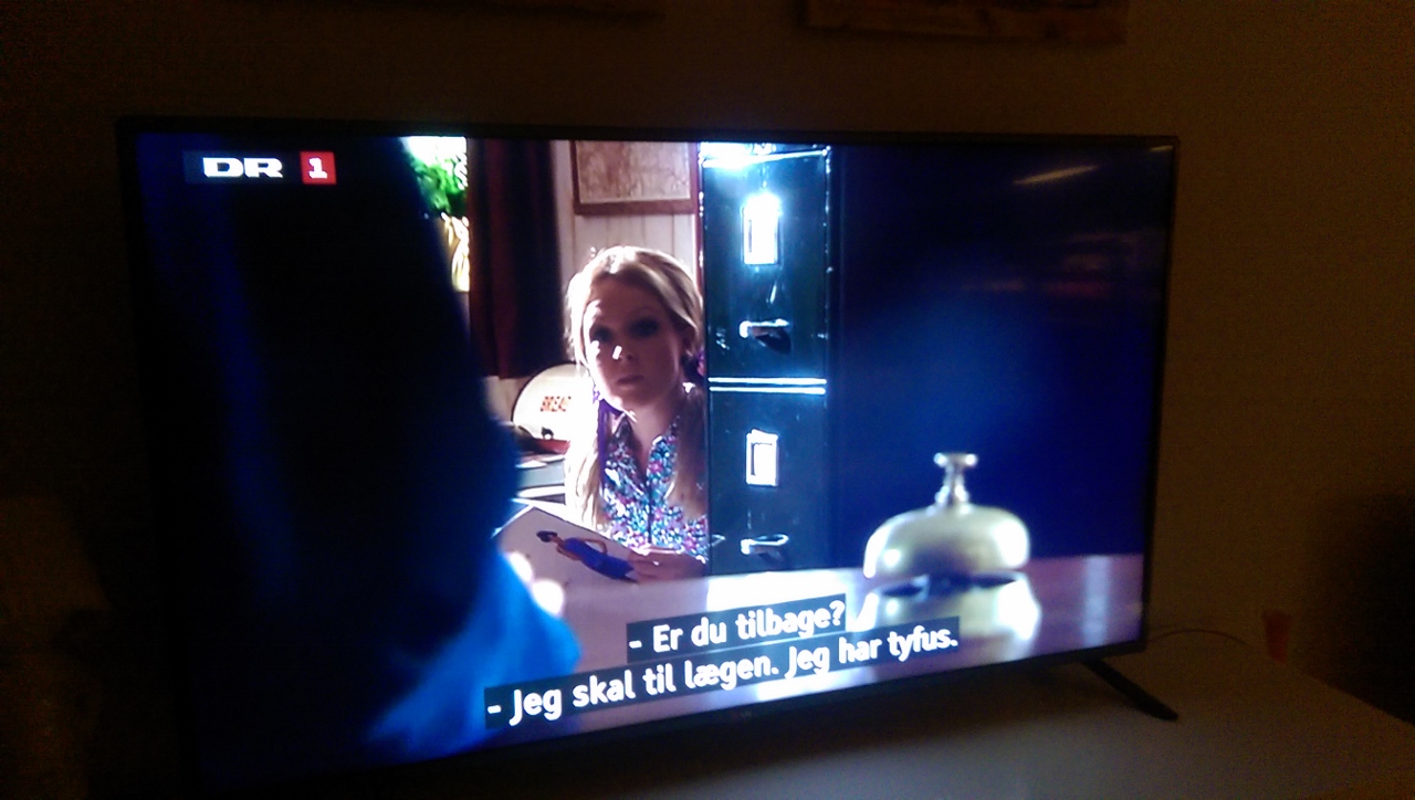

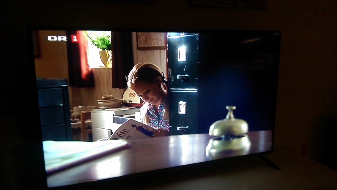

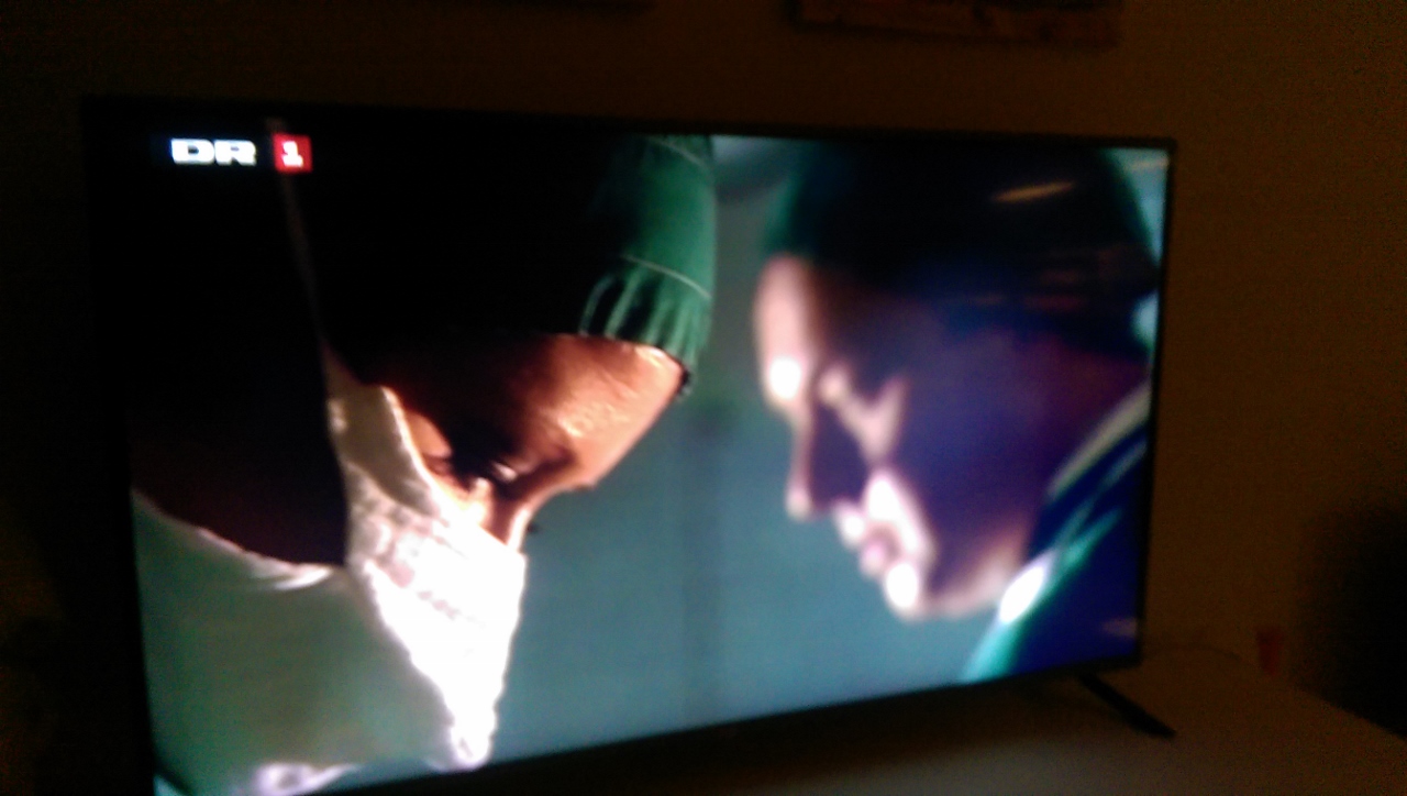

Jeg har købt denne LG 55LB561v, men har måtte konstatere at tv'et har den lyse plamage på skærmen, jeg tænker det må være en fejl, og har talt med LG, jeg skulle sende billeder så de kunne vurdere problemet, og de mente da der skulle en tekniker på besøg, men er teknikeren ikke enig, ja så får jeg en regning :((
så er det for nemt for LG at sende en tekniker hvis jeg kommer til at hænge på regningen for deres fejlvurdering,
Så inden der kommer en tekniker vil jeg da lige høre jeres vurdering af sagen da jeg nødigt vil have en ekstra regning.
Ja det er da værst på mørke billeder, men ved man det kan man også se det på de lidt lysere billeder.
Jeg er klar over at der kan være uregelmessigheder i baggrundslyset på denne type displays, men er dette ikke for galt?
er der evt. en der kunne uploade et billede af et tilsvarende display?

Af BrianH
#222290
Hvis det er som det ser ud, er der noget galt...
Men hvad med at slukke lamperne i rummet, så man er sikker på du ikke har en 500W spot på tv'et?
Men så er der selvfølgelig problemer med blitz der skinner i glasset
Af BrianH
#222292
Men der må selvfølgelig ikke være så synlige lyse områder, når der er i forvejen lyse billeder på skærmen. Det er vel nærmest kun ved ensfarvet halvmørk skærm, man må kunne se ujævn belysning.

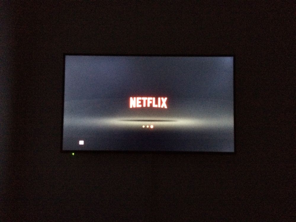

Af BrianH
#222294
Min skærm ser sådan her ud, ved mørke billeder. Heller ikke perfekt, men det er kun i hjørnerne
Af opson
#222296
Ja lyse billeder er fine nok her også, jeg ser bare den plet hver gang der kommer et mørkere billede, og det genere mig.
Det man ser på dit mørke billede, var også det jeg ville forvente, men synes bare det her er meget koncentreret på et sært område?.
#222306
Jeg synes det ser værre ud end hvad jeg selv ville acceptere. Det er dog et problem man vil risikere at løbe ind i på LG's paneler, da de alle er sidebelyste og derved nemmere vil få clouding.
Af opson
#222308
Dette display er bagbelyst med lokal dimming, og min første tanke var at det var dimming felterne der lyste for kraftigt i et område, men så vil jeg mene det skulle gå op med et dimming felt, og det kan det jo ikke gøre som det ser ud her.
