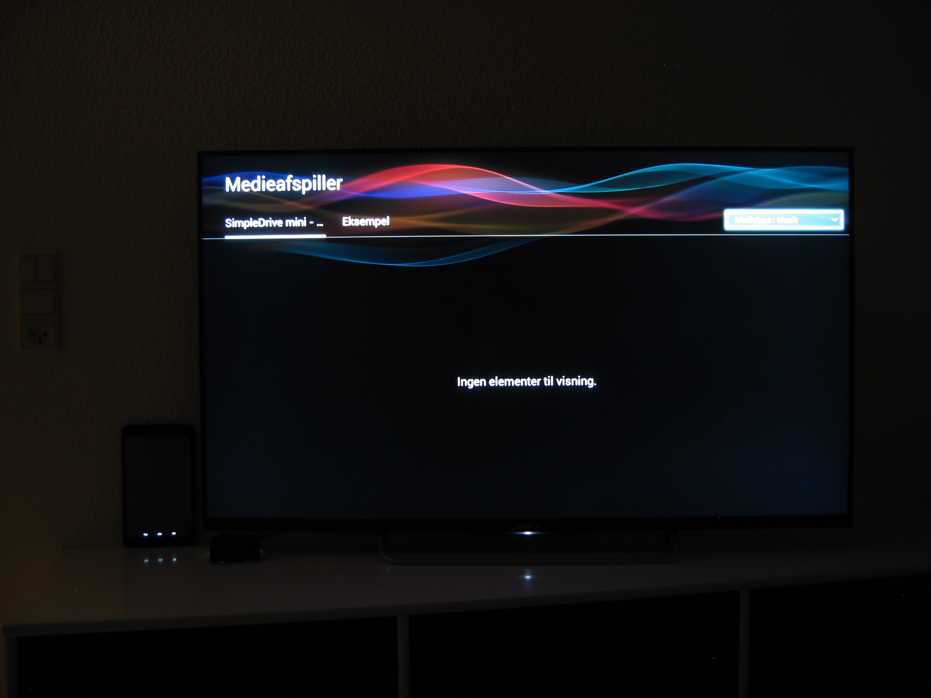

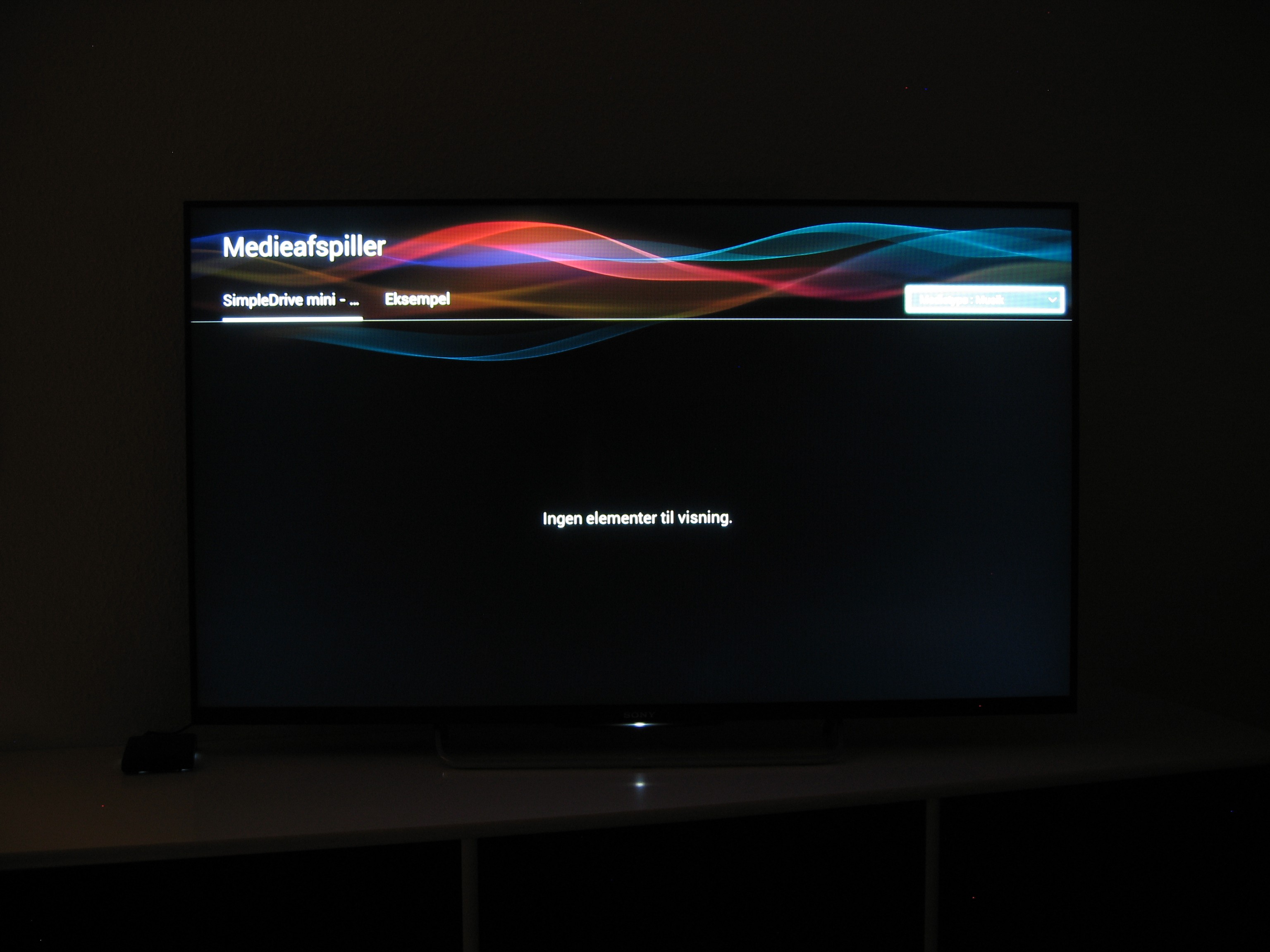

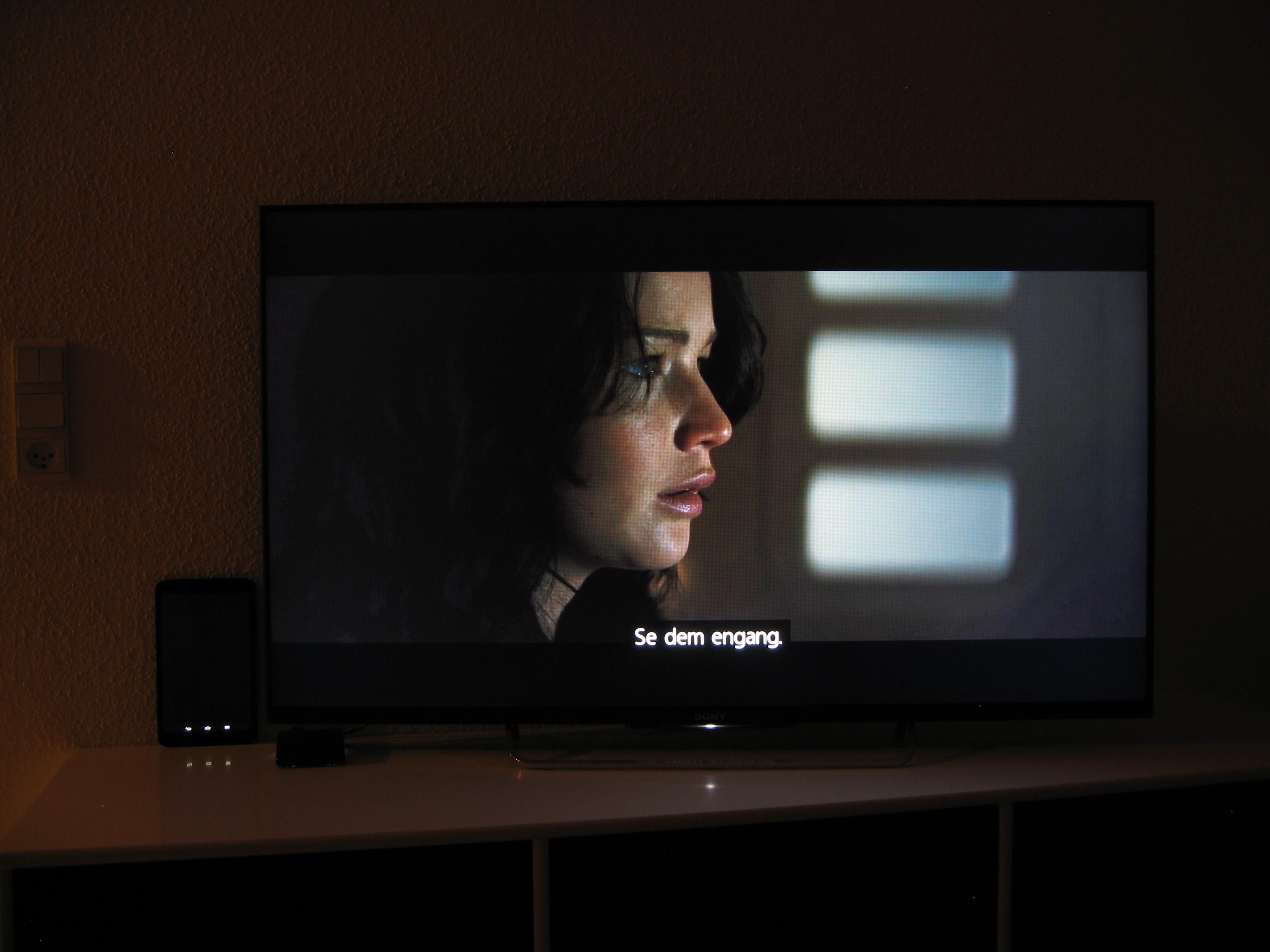

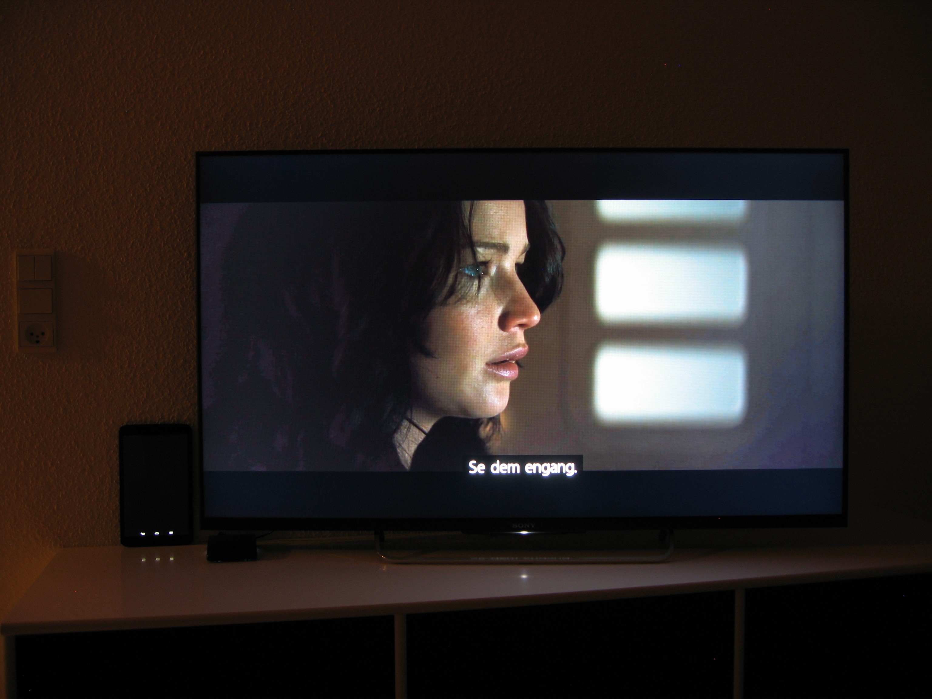

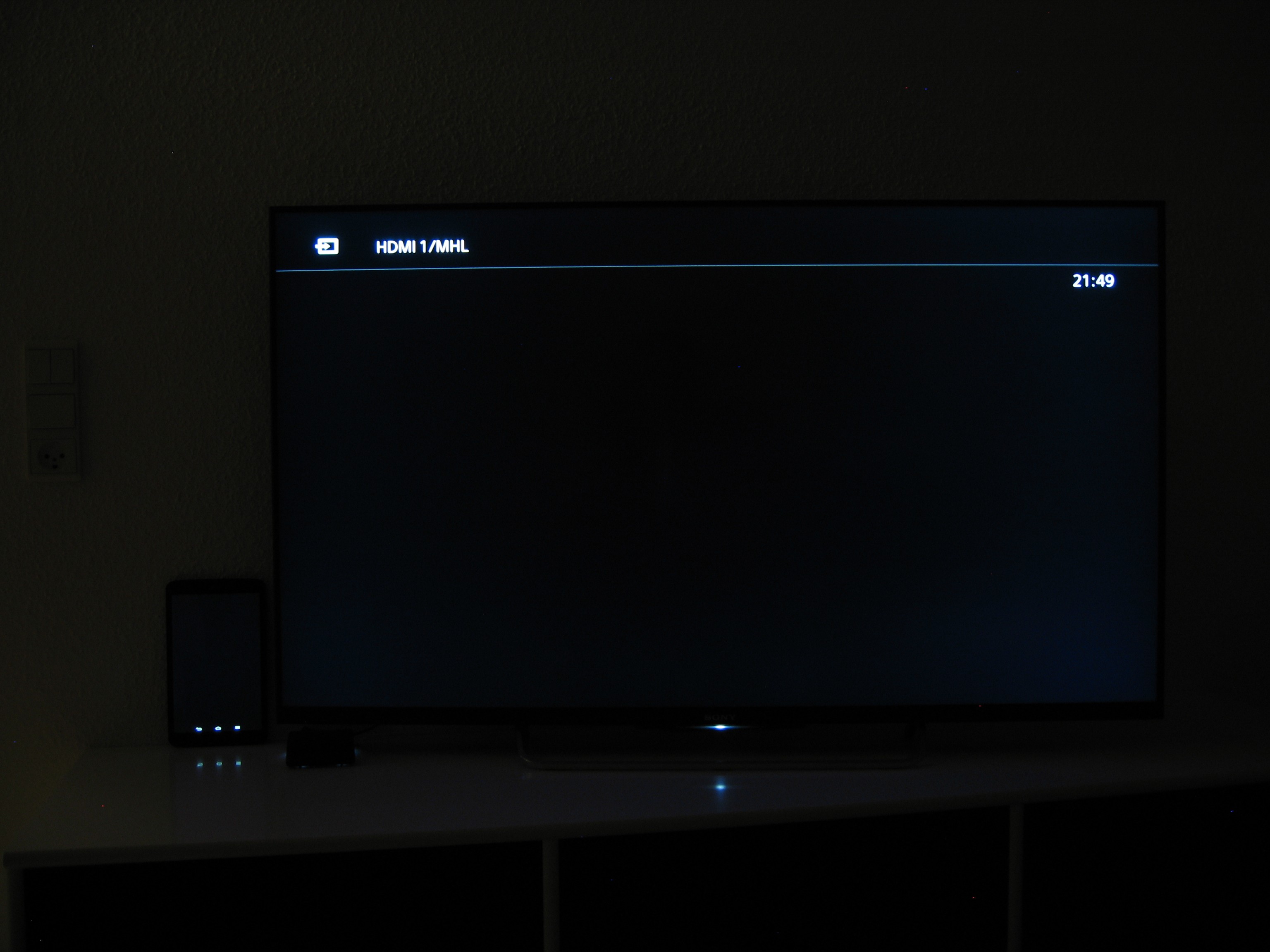

Det er nu lykkedes mig at tage nogle nye fotos, der viser problemet bedre. Min IPS LG Tablet er med på flere af fotoene som sammenligning.
Dybden af sort, som denne skærm kan vise, er mildest talt skuffende. :(
Alle fotos, på nær det sidste, er taget med TV'et i billede indstilling Biograf1 og Baggrundslys 3.
Biograf1, Baggrundslys 3.
Biograf1, Baggrundslys 3. <br />Tablet 50% lysstyrke.
Biograf1, Baggrundslys 3.<br />Tablet 50% lysstyrke.
Biograf1, Baggrundslys Max.<br />Tablet 50% lysstyrke.

Har lige sammenlignet side om side med vores gamle Philips TV, og jeg må med dyb undren konstatere, at Philips TV'et faktisk opleves til at have dybere sort end det nye Sony.

Med det forbehold, at dine billeder muligvis ikke yder problemets omfang retfærdighed, kan jeg faktisk ikke se, at sortniveauet er spor ringere, end jeg ville forvente på en hvilken som helst LCD-skærm med LED-belysning.

Med al respekt, så mistænker jeg at du ser billederne på en skærm med utilstrækkelig dynamik.
Prøv at teste om du kan se alle 1% gråtonerne i flatpanels monitortest, som du kan finde her: http://tft.vanity.dk
Indrømmet, så repræsenterer fotoene ikke fuldt ud, hvor slemt det ser ud i virkeligheden.
Mit lille kompakt digital kamera er ikke følsom nok, til at kunne indfange alt lyset fra skærmene.
