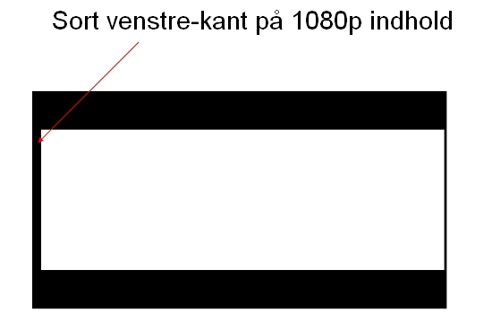

Okay. Følgende er jeg kommet frem til:
Der er ingen forskel på de forskellige HDMI-indgange.
Når jeg manuelt sætter afspilleren til at vise enten 720p eller 1080i, så vises det korrekt. Skærmen fyldes helt ud.
Sætter jeg afspilleren til enten "auto" eller 1080p, får jeg den sorte kant til venstre.
Siger det jer noget om, hvor fejlen ligger?
Har desværre ikke haft mulighed for at teste 1080p-indhold via en pc.
Har illustreret problemet på vedhæftede grafik.
Pft.
Kim
#207281
Hmm...jeg har nu under "Skærmstyring" for den pågældende HDMI-indgang fundet en funktion, hvor man kan flytte lidt rundt på billedet. I mit tilfælde kan jeg flytte billedet mod venstre, så det passer.
Det er jo sådan set godt nok. Undrer mig bare over, hvorfor det er nødvendigt. HDMI-indgangene burde vel placere billedet korrekt som udgangspunkt?
Kan desuden ikke vurdere, om det vil få indflydelse på indhold, som ikke er 1080p...vi får se.
Anyway, hvis nogen vil spille ind, hører jeg gerne stadig jeres "10 cents" om problematikken.
Fortsat go weekend,
Kim
#207289
Er nok ofte et spørgsmål om samspil mellem skærmen og det udstyr man tilslutter, om indholdet centreres eller ej, en anden afspiller end den tilsluttede havde måske centreret det perfekt, er vel derfor skærmen har en funktion for centrering af indhold fra de respektive HDMI kanaler - fabrikanten har indstillet BluRay afspilleren med en skærm og forbrugeren anvender en anden skærm :) Min PS3'er skulle f.eks. også have billedet centreret, mens en anden afspiller ikke skulle :) Tror bare du skal acceptere at det er sådan og glæde dig over at det kunne justeres :)
