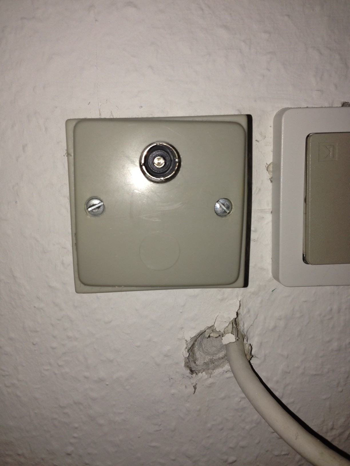

Hej,
Jeg er ved at sætteTV op i kontoret, hvor der er 3 stik. Et strøm, et til internet og et til TV. TV-stikket er et hun stik, hvilket mit TV også er!!
(TV´et er et Samsung LCD fra 2011)
Er det ikke underligt?
Jeg vil løse det ved at købe et han-til-han stil - ser I nogle problemer i det?

Vægstikket skal være et hanstik, hvis det skal være "rigtigt" - sikker på det ikke er et radiostik? Der er intet i vejen for et kønsskifte.

Næ - jeg er ikke sikker på at det ikke er et radio stik. Men jeg ved at de tidligere ejere havde TV i rummet. Så jeg gætter på et TV stik. (se billede)

Installationen tyder da også lidt på at præcision og håndværksmæssig udførelse ikke har været en særligt vigtig faktor, og så kunne det også være man fandt det mindre vigtigt at montere den korrekte stiktype. :)

Et almindeligt hun til han antenne kabel skulle i så tilfælde virke glimrende :)
Hva er problemet ? ;;)
Jeg synes nu det ligner et hunstik - husk det er "kønnet" på pinden i midten af stikket det handler om, ikke stikket som helhed.

Lidt svært at se, men for mig at se ligner det et hanstik, når jeg zoomer billedet :)
Tænker både på "pinden" i midten, men også den indadbuede skrå kant på skærm kransen,
men nok nemmere at se i virkeligheden :)

Zoom ekstra meget ind - så kan du se indervæggene på pinden.

Uanset hvad det er for et stik så er det dog noget af det værste fusk jeg har set. Hvis det var mig ville jeg få en fagmand til at få det fixet. Du må også gerne selv, hvis du har mod på det.
