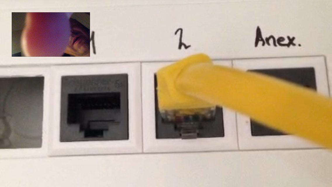

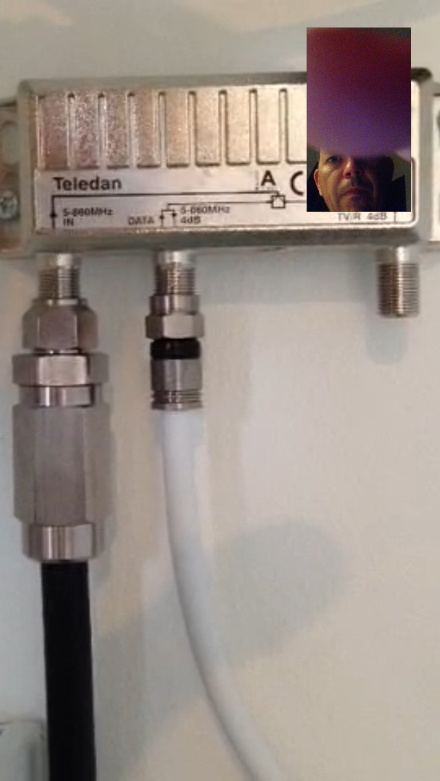

Det lyder som gode nyheder for mit sommerhus, som har yousee 100 Mbit fiber plus antennesignal. Jeg fik ad vanvare (i hvert fald ike helt med vilje) lavet RJ45 antennestik og den lokale installatoer gav i foerste omgang op - det havde han ikke set foer.
Nu er han saa naaet til den dyre styreboks, men det er da fantastisk at hoere at den bare kan patches direkte. Tusind tak for hjaelpen.
Patchpanel

Yousee installation
Yousee installation
