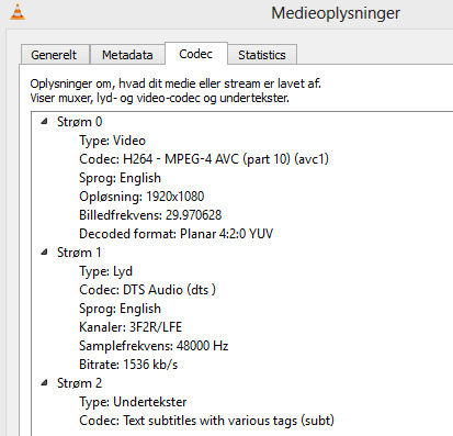

2013-06-04 14_42_38-Medieoplysninger.png (13.18 KiB) Vist 2603 gange
Så fik jeg testet.
Alle tests fra Qnap 809-RP FW 3.8.3 med DLNA Twonky Server 6.0.39. Samme kablet gigabit forbinbindelse. Se filinfo nedenfor
VT60 mediaafspiller: Kan ikke afspille filmen flydende. Den småhakker
WDTV Live (2gen) via Network Shares (Samba): Flydende afspilning
WDTV Live (2gen) via DLNA: Flydende afspilning
Jeg ser der er en nyere Twonky version, samt en Serviio jeg vil prøve.
