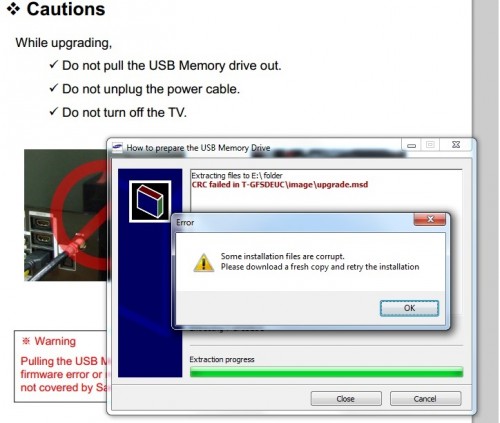

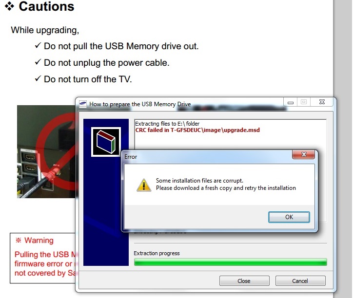

Ja, opdateringer er ude!!
Men for mig var glæden ganske kort :(
Er der andre, der får samme fejlmeddelelse?

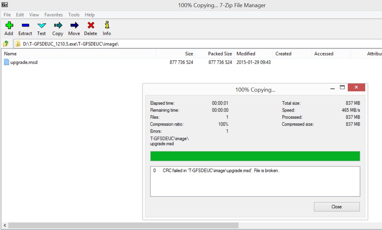

Af Mannen66
#211779
Som vi ser så er filen datert 29/1.
Syns det tar lang tid å legge ut for nedlasting....
Får feil på filen upgrade.msd også når jeg åpner den med 7zip.

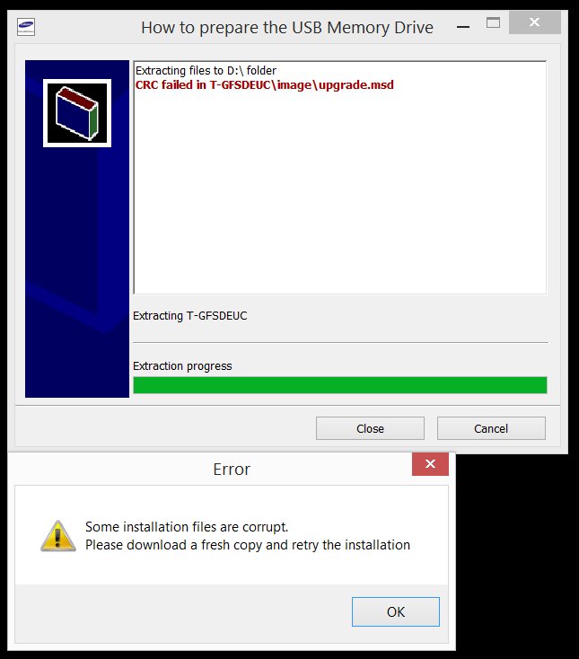

Af Dogacc
#211780
Yup, samme fejl her. Pinligt.
Af Jens12
#211781
Meget pinligt!
Jeg har lige snakket med Samsung Support, og de var overbevist om, at filen burde skulle løse problemet og var ikke bekendt med, at filen skulle være corrupted.
De forslog følgende:
1) Prøv med en ny USB-nøgle. Jeg har prøvet med to, der gav samme resultat.
2) Hent filen fra den svenske side. Dette har jeg ikke forsøgt, men kan se, at problemet er det samme i Norge (jf. Mannen66's indlæg). Går ikke ud fra, at den svenske fil, vil gøre nogen forskel.
Supportmedarbejderen ville give besked videre. Han vidste ikke, hvornår opdateringen ville blive tilgængelig via TV'et.
