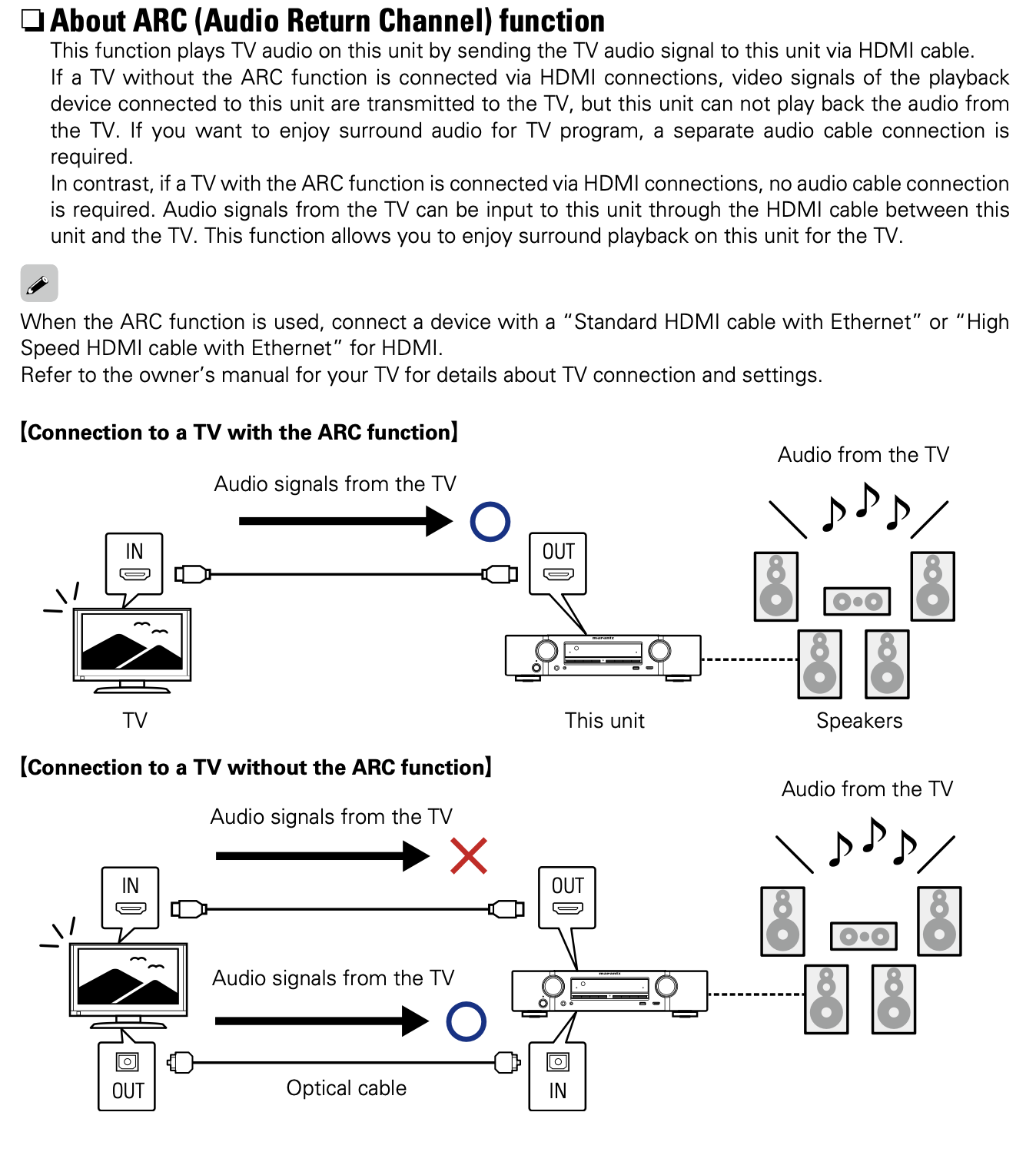

Så fik jeg fundet manualen online til receiveren (Marantz nr1603). Så det BURDE kunne lade sig gøre. HDMI-kablet burde være nyt nok, siden det kan sende HD-signal fra reciever til tv.
Så problemet må ligge i tv-opsætningen - eller i hdmi-kablet.

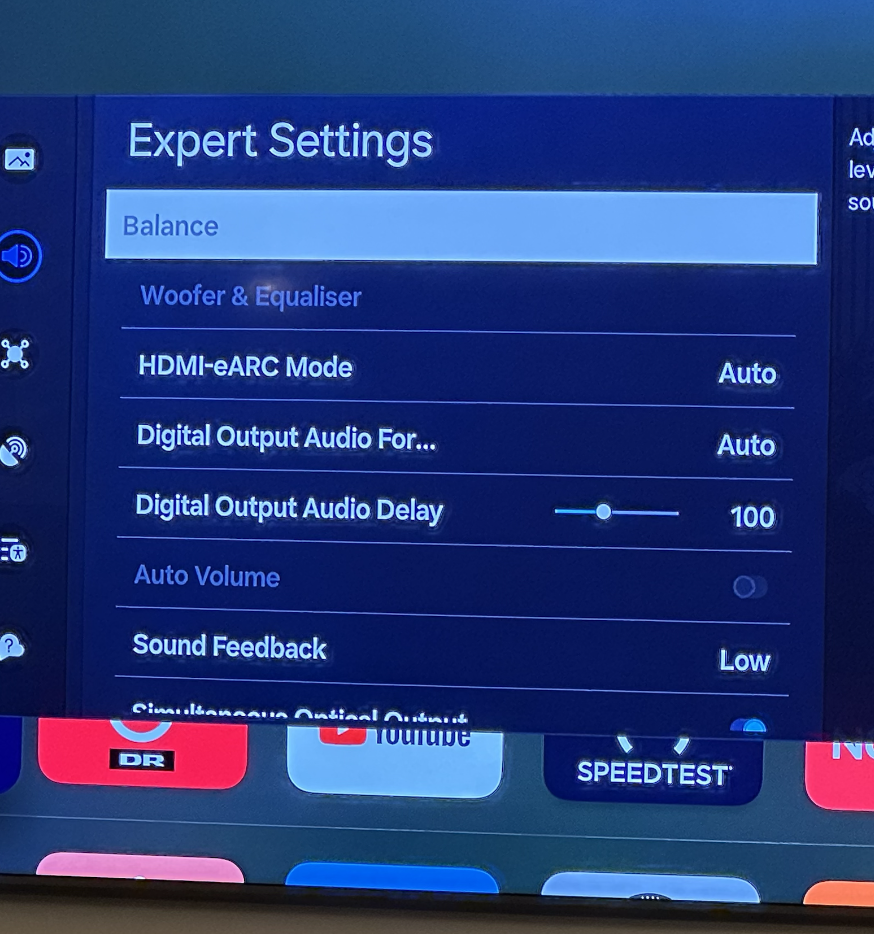

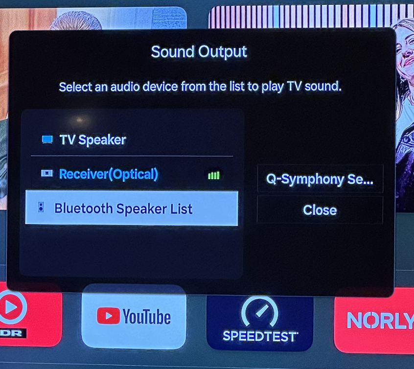

Her følger to screen-dumbs, der viser min opsætning:
- Expert settings: e-arc er slået til + Digital output Audio er på auto.
- MEN i Sound Output får jeg kun mulighed for at vælte TV Speaker og Receiver-optical og bluetooth. Præcis her mangler jeg så Receiver-arc.
Hvad kan det skyldes?

Som det er vist på øverste tegning, så er forbindelsen med HDMI fra TVet ARC Out til Reciver ARC In, Det er den der er mærket Monitor.
Det er jo sådan, at udover at sende lyd og billede fra Reciver hvor de enkelte enheder er tilsluttet, så er det også muligt at sende lyden fra TV til Reciver via Audio Return Channel (ARC), således at TV lyden også kan sendes ud til Reciveren.
#365546
Vi kommer tættere og tættere på en løsning, jeg tror at der skal prøves forskellige indstillinger på TVets lydudgange, prøv evt. at sætte digital output på "pass-through". Prøv også de forskellige HDMI udgange på Tvet, der er vist 3 ialt. Prøv også med andre kabler hvis muligt. Og et sidste forsøg kunne være at nulstille Receiver og/eller TV.
