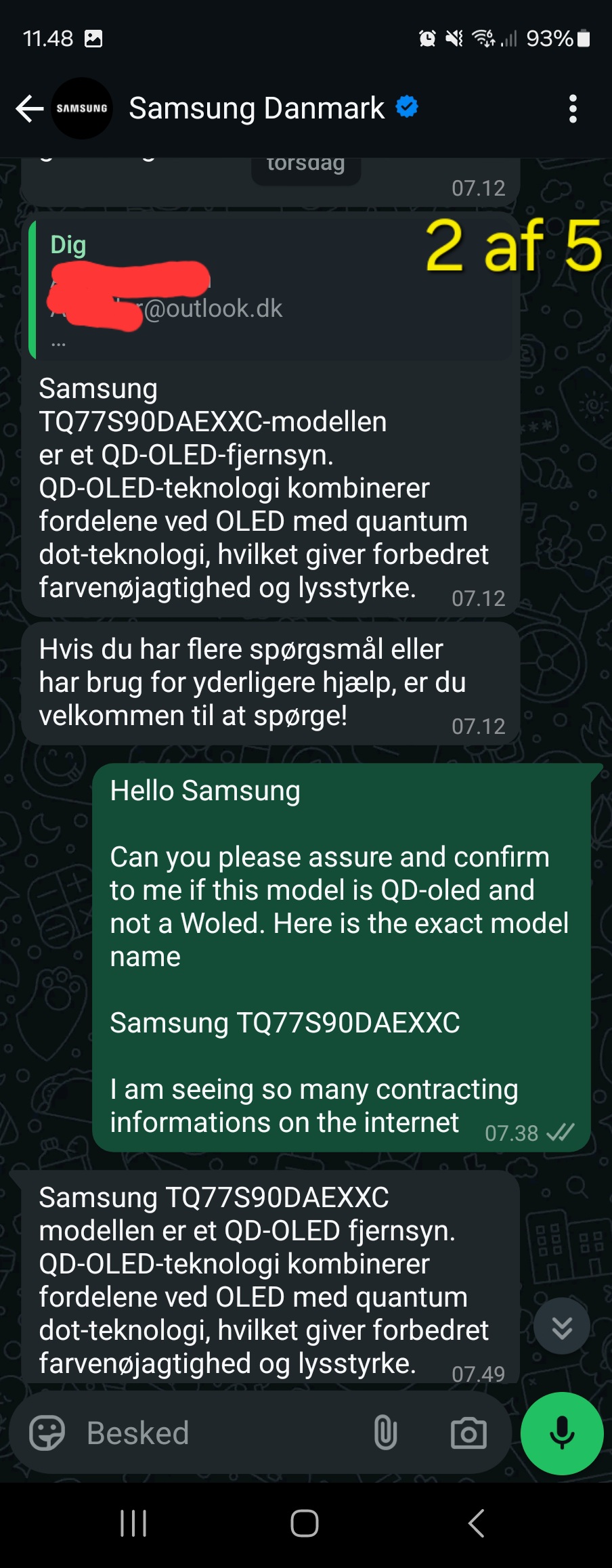

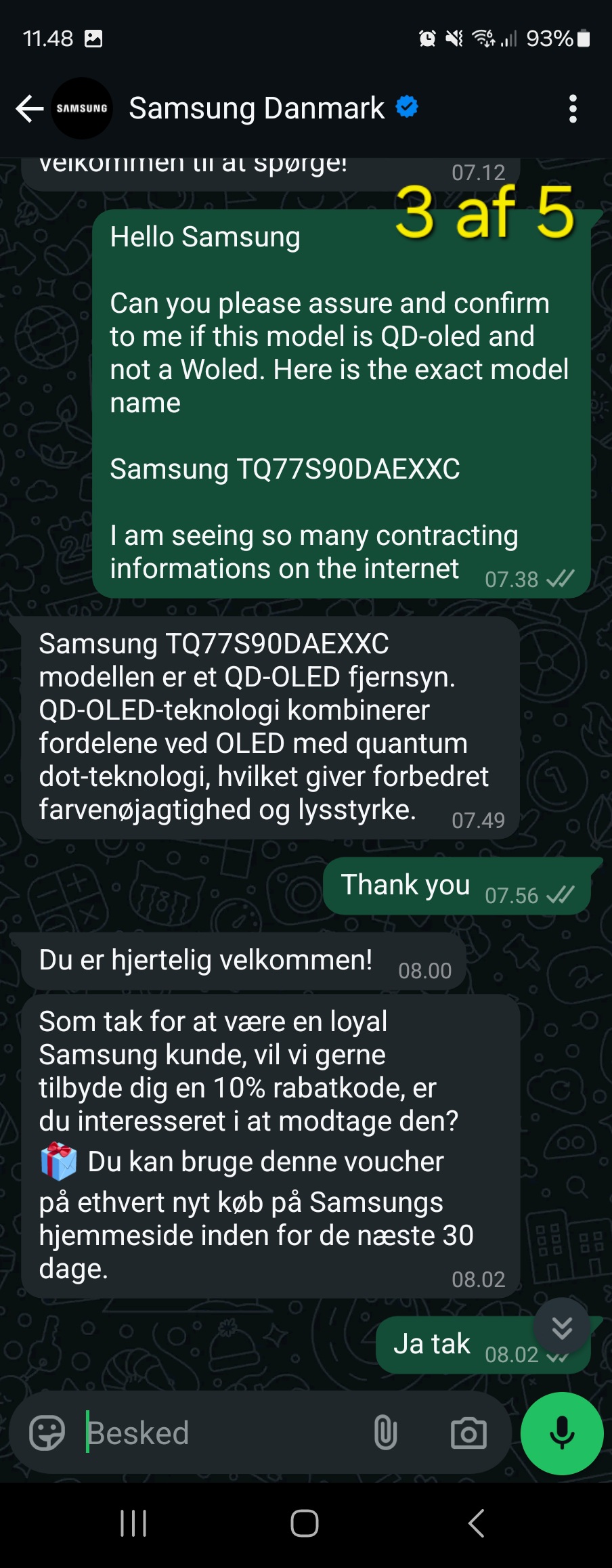

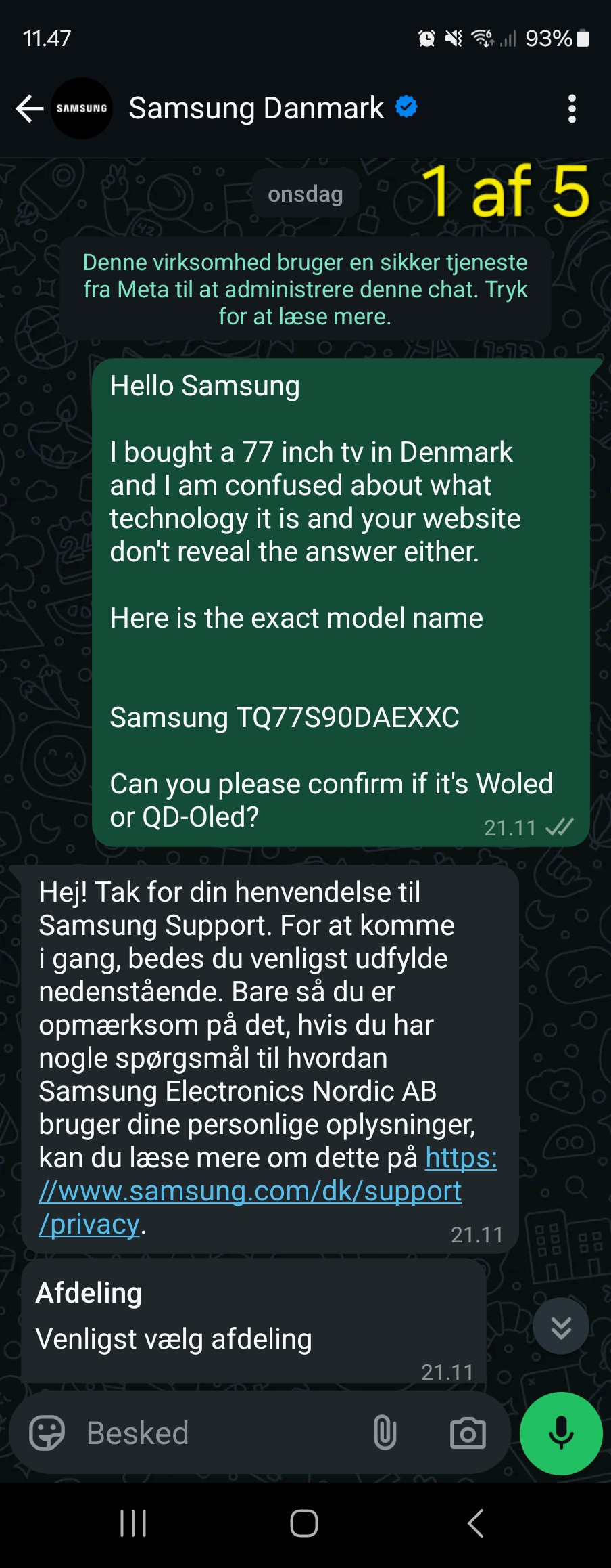

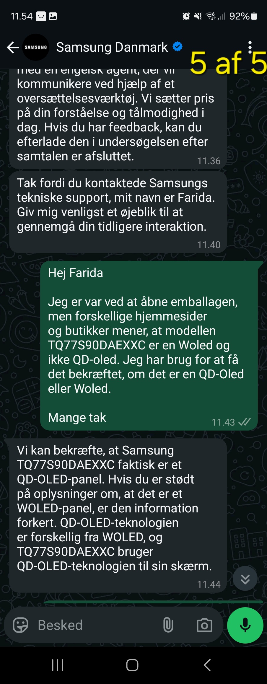

OPDATERING D. 23. Januar 2025: Se bort fra Samsungs meddelelser, hvor de tilkendegiver, at S90D 77 tommer er et QD-OLED, da fysiske test bekræfter, at det er et WOLED-panel de bruger i modellen til Danmark.
Gammel besked fra 18. januar 2025:
Jeg har nu for femte gang været i kontakt med Samsungs kundeservice på Whatsapp. De bekræfter igen, at modellen Samsung TQ77S90DAEXXC faktisk er et QD-OLED-panel.
Samsung oplyser også, at hvis man er stødt på oplysninger om, at det er et WOLED-panel, er den information forkert. TQ77S90DAEXXC bruger QD-OLED-teknologien til sin skærm.
Jeg har vedhæftet screenshot af min korrespondance med Samsungs kundeservice. Jeg har både skrevet på dansk og engelsk, fordi man ikke ved, om hvem der svarer. De tager selvfølgelig forbehold for, at deres svar er maskineoversat, når det er engelsk talende personale. Det ændrer dog ikke på, at de fastholder, at TQ77S90DAEXXC er QD-oled.
Senest rettet af HejsaOle 23 jan 2025, 09:19, rettet i alt 1 gang.

#365983
henrik.yde skrev: 18 jan 2025, 16:39 Bekræftet ? Det eneste der er bekræftet er da at Samsung er fulde af løgn.
Hej Henrik. Hvad gør, at du stadig tvivler på Samsung så meget, når de har bekræftet det er QD-Oled? Deres svar udelukker jo ikke, at andre modeller ikke kan være Woled, men den model, jeg har spurgt om, fastholder de er QD-Oled.
Min tanke er, at Samsung nok ikke direkte vil lyve, da det vil skade deres omdømme ekstremt meget og slet ikke i overensstemmelse med god forretningsskik. Samsung er jo ikke en lille aktør på markedet.
Den eneste måde, der vil være tilbage nu er en fysisk prøve.
Jeg kan lige nu ikke gøre andet end at have tillid til, at Samsung taler sandt om den specifikke model, jeg har spurgt ind til. Det er 5 forskellige personer fra kundeservice, der oplyser det samme, og jeg tror ikke, at Samsungs strategi er at lyve sig frem.
