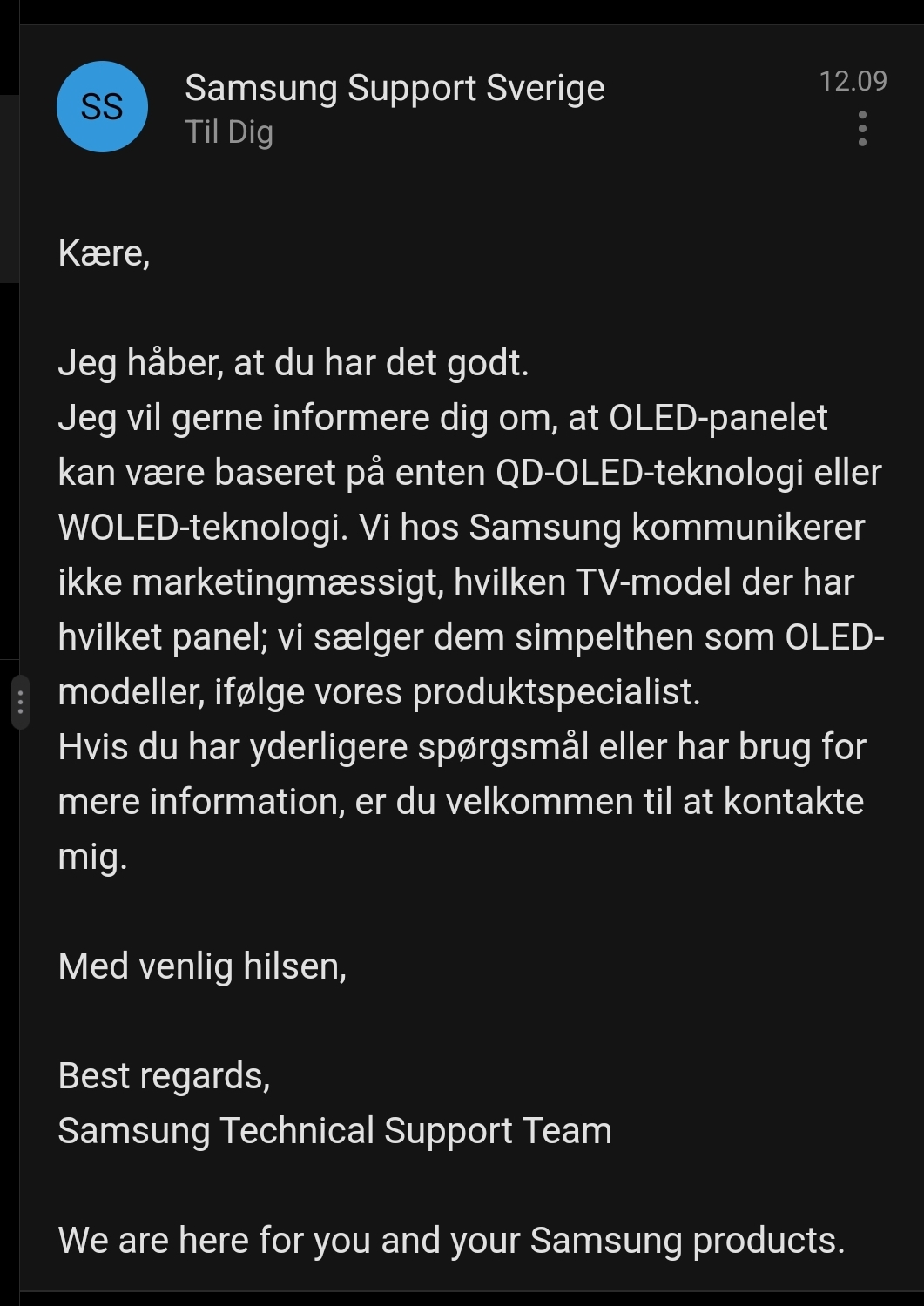

Hej Rasmus! Super arbejde herinde. Jeg har lige snakket med samsung kundeservice og får lidt andre meldinger.... jeg har det på skrift at 77" modellen også kommer med et QD panel?
Tænker i har ret godt styr på det herinde, men måske jeg har fået fat i en kundeservice medarbejder der ikke var helt up to date haha? :D
