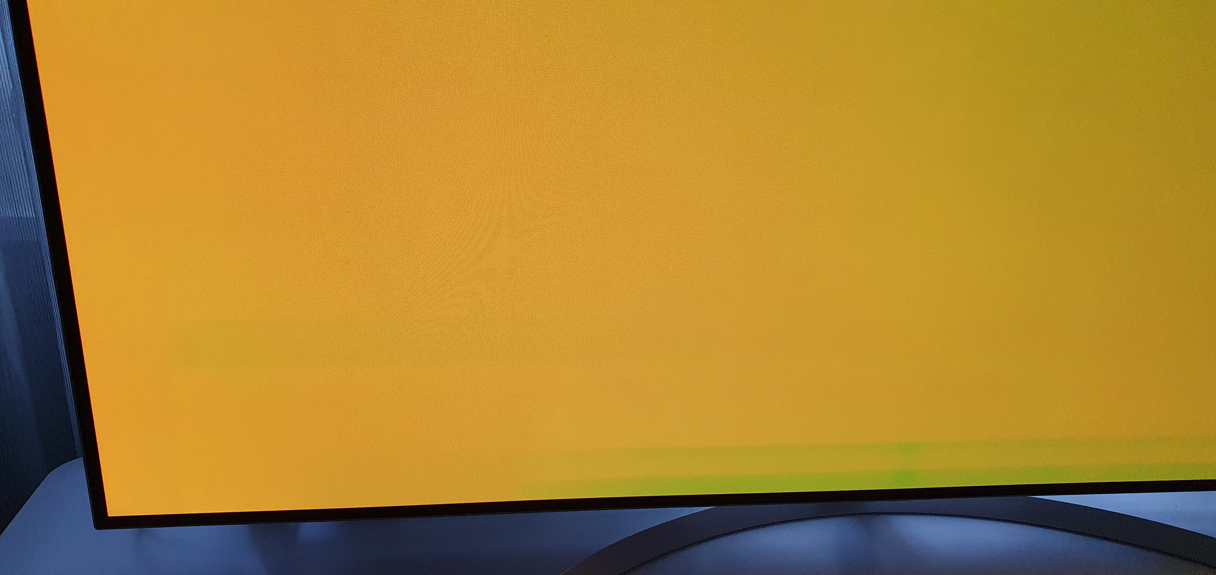

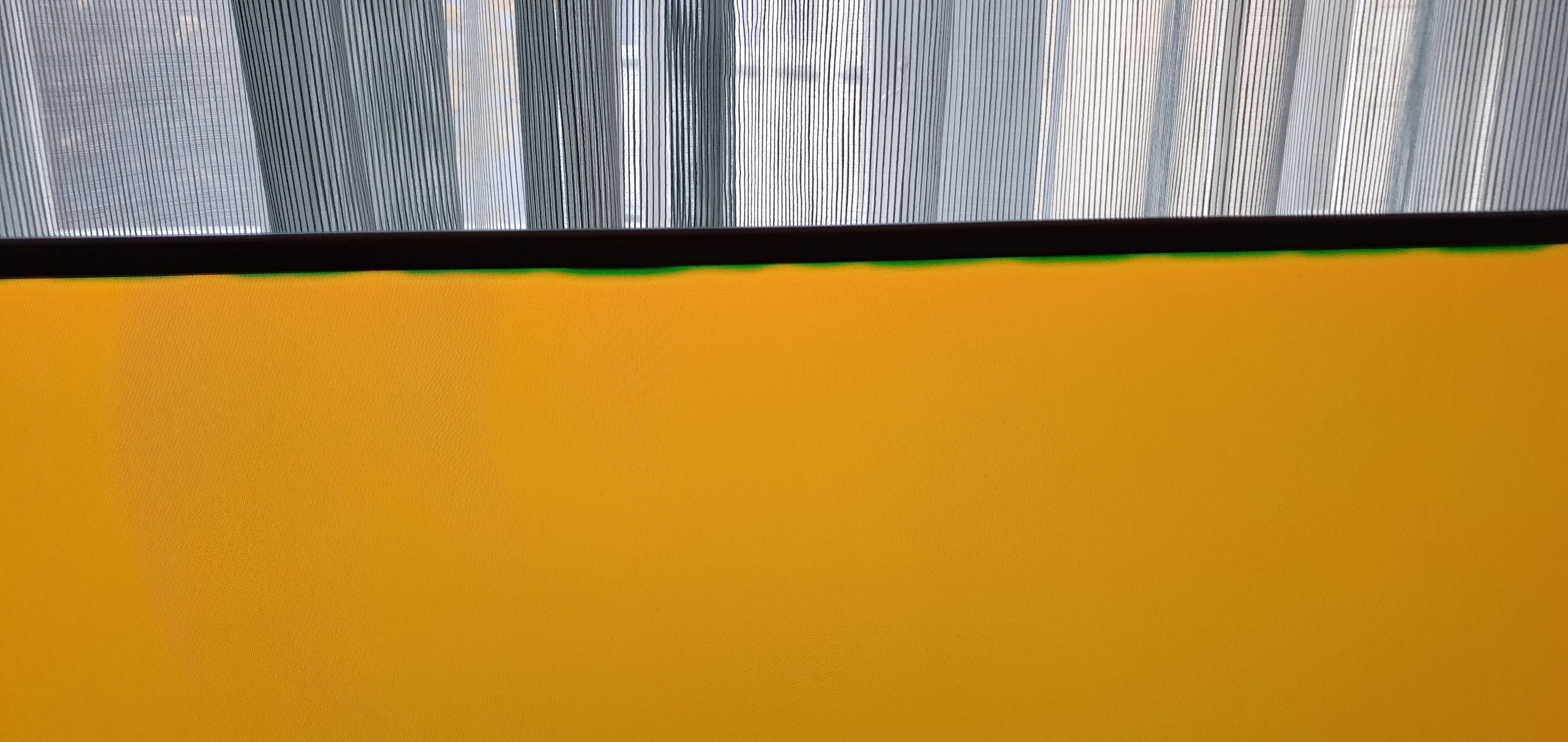

Jeg har akkurat samme problem, med en grøn plamage på gul baggrund i bunden/midten af skærmen på mit 2½ år gamle LG C7.
Det ses tydeligst på netop gul baggrund, men det kan også sagtens ses ved almindeligt brug. Særligt fodboldkampe hvor spillere løber "gennem" det berørte område, ses det tydeligt at de skifter farve og ser helt grønlige ud når de passerer området.
Og bbplayer, synes det er lidt mærkeligt at du forsøger at skyde skylden på trådstarter, og får det til at lyde som om hans helt forkerte brug med flere tv-skærme er skyld i problemet. Det er sket to gange for ham, og måske er man automatisk mere opmærksom på det anden gang når man ved hvad man skal kigge efter. Måske der er flere der har samme problem i større eller mindre grad herinde, men de har blot ikke opdaget det?
Og som trådstarter skriver, så prøv at fremsøge problemet på Google. Der er mange der har samme problem. Så vidt jeg husker har enten Torben eller Rasmus (Flatpanels ejere), (kan ikke lige huske hvem af dem) også selv oplevet samme problem.

Tak for indspark kamikazedk, så behøver jeg ikke at bruge tid på at svare på at jeg godt kan finde ud af at behandle et TV ordentligt :)
TV blev hentet i dag af Mentech. Bliver spændende at se om de kommer frem til det samme som tekniker fra LG (kan ikke huske konkret hvilket firma de brugte), dvs. defekt panel. Jeg tror dog ikke nødvendigvis på at det er selve panelet, men som skrevet før, komponenter som bliver så varme at de beskadiger panelet.
Har det skidt med at "bare" købe et nyt OLED og så lade forsikringen betale hvis det samme sker tredje gang, men har heller ikke lyst til at glo på andet end OLED kvalitet.
Lidt billeder tilføjet

kamikazedk skrev: 05 nov 2020, 16:40 Det ses tydeligst på netop gul baggrund, men det kan også sagtens ses ved almindeligt brug.
JonS skrev: 05 nov 2020, 17:18 Tak for indspark kamikazedk, så behøver jeg ikke at bruge tid på at svare på at jeg godt kan finde ud af at behandle et TV ordentligt :)
Her har jeg så samme problem i bunden men jeg ser det på rød baggrund, og jeg fik at vide fra T&R/FP her på siden, at det var farven af BI på billedet, afhængig af farven på baggrund.
Så du har BI problemer, prøv du bare med rød baggrund, så kommer du nok også frem til skygger der. Eller som jeg har sagt, de ses ikke tydligt på andre farver, her er T&R forklaringen, det burde det.
Måske skal de selv have lov at forklare det ud fra de nye billeder set, som vi har set før her på forum, altså BI på ældre modeller.

Hvis det er burn-in kræver det så ikke at der er noget statisk på billedet i det område, f.eks. undertekster? Det er tydeligvis ikke tilfældet her. Desuden er skærmen brandvarm lige præcis der, lun på området lidt oppe og til venstre, kold alle andre steder. Det i toppen ved jeg ikke hvorfor opstår, den er ikke varm der.

Nu har jeg givet mig, og gik ind og afprøvede dine billeder på mit C6, og jo, jeg har også grønne striber som er statiske på præcis samme position , som før på rød baggrund. Det er BI , og det er problemet som altid har været på vores ældre 6 og 7 serie skærme. Det er statiske sekvenser og oftest nok undertekster for mig, for dig har du set på noget ofte nok, som ikke er der altid men er der nok til at krystaller ødelægges over tid. Jeg tror det er kanal5 og DR chromecast / youtube som viser tekster med boks om, ved ikke hvor ellers men ellers er årsagen i det man ser. om det er Bluray eller andet, ander det ikke.
Hvis noget, så burde LG bare have anerkendt problemet som er der på 6 og 7 skærme, og byttet dem men klart nok, er der nogle som mig, som smider den i et soveværelse og bruger den sjældent og ikke ser problemet ofte nok, så gider folk jo ikke klage, jeg har ikke gjort det.
Jeg fik fjernet mit Kanal5 logo men striberne nederst er der men ser dem da kun fordi vi river op i problemet her på forum og jeg skal gå ind og se på dem :)
Men min skærm har samme fejl, dette er "bare" BI , men klart nok, afhængig af baggrund man ser det på, så kan man tro en masse andet, som først udtrykt i overskrift og begrundelse men det er altså bare det som det er. Burn-in og et kendt problem.
Så trækker jeg gerne problemet jeg oprindelig beskrev, for det var nok mere bare overskrift som tydede på en anden fejl end BI men er det så ikke.
PS: Man kan se billeder i browser på LG tv, så kan man køre hen over dem, og selv se om ens gamle OLED også viser grønne striber, bare selvfølgelig ikke kun dem på billede men dem du kører hen over når billede vises. Det er meget tydelige grønne skygger ;(
Din årsag om bundkort som bliver varm, og komponenter kan ødelægge skærmen kan godt være men så har andre jo forklaret et par blæser kan fjerne BI, det er da fedt hvis bare man gad for flere år siden, og hvorfor LG ikke satte blæsere i, som plasma skærme havde før i tiden for nok at løse deres BI problemer.

Ser ikke kanal5, DR eller andet der har noget i det område. Uanset hvad så er det uacceptabelt at LG smider TV på markedet som ser sådan ud efter 2 år. Det er udelukket at jeg begynder at montere blæsere på et ellers pænt TV til 20k :)
Vil det sige at dette problem ikke er så udbredt på 8 serien? Eller er det måske bare ikke kommet frem endnu? Som skrevet tidligere så er TV nr. 2 ca. 2½ år, men det første blev kun ca. 6 måneder og det så værre ud mht. til det grønne.
#321613
kamikazedk skrev: 05 nov 2020, 16:40 Det ses tydeligst på netop gul baggrund, men det kan også sagtens ses ved almindeligt brug. Særligt fodboldkampe hvor spillere løber "gennem" det berørte område, ses det tydeligt at de skifter farve og ser helt grønlige ud når de passerer området.
Du burde også kunne se det som en sort skygge på rød baggrund, da det er den røde subpixel, som har taget skade. Gul består af rød og grøn, så hvis du ser en grøn nuance på gul baggrund, så er der mindre rød til stede. OLED er organisk og drop i lysstyrke sker pga. ældning. Højere varme øger ældningsprocessen, og den røde subpixel er i forvejen stresset på især 6 og 7 serien fordi den var markant mindre end de øvrige pixels, så det giver rigtig god mening, at de forgår hurtigst hvis der er for meget varme i området.
