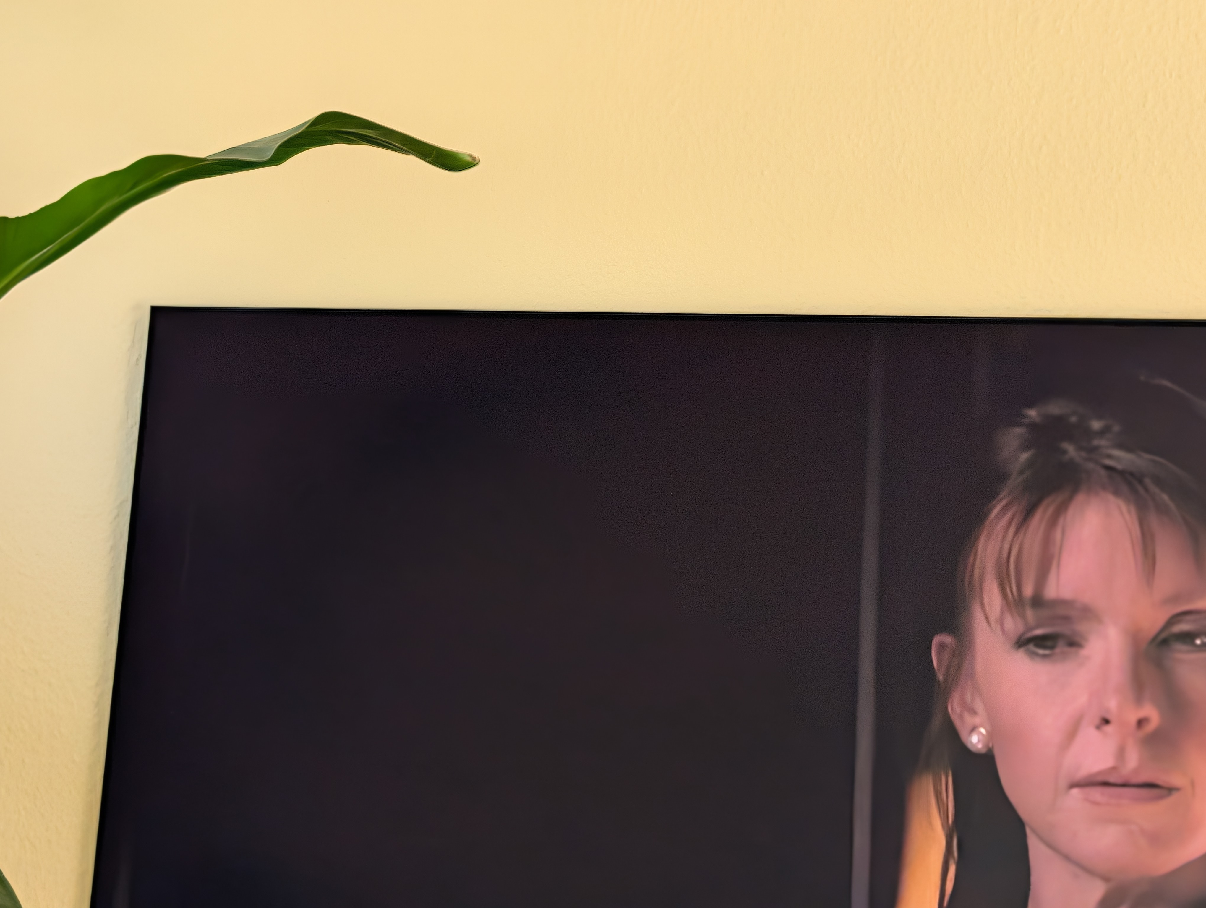

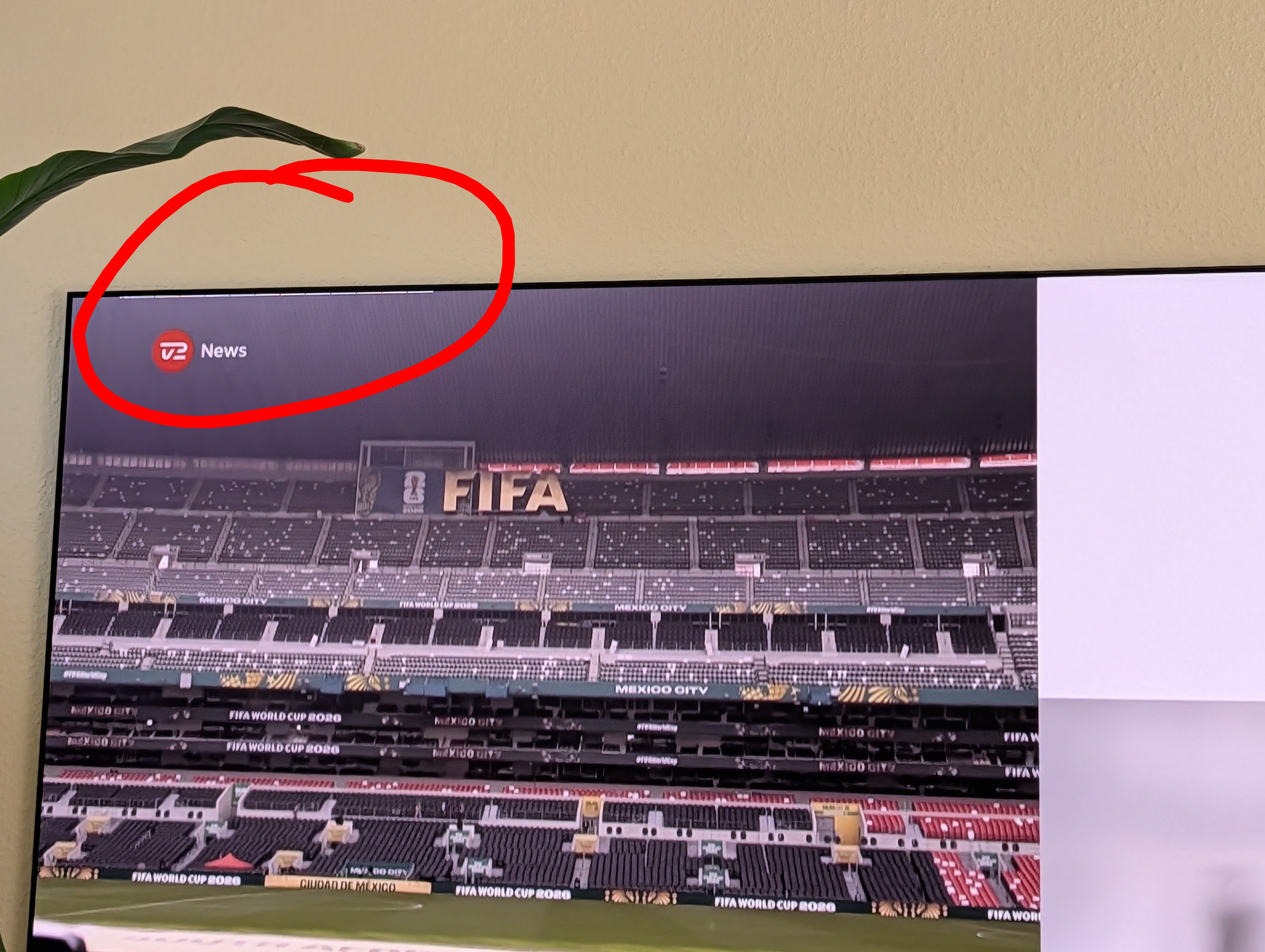

Jeg har fået en underlig stribe øverst til venstre på min skærm.
Det der er det mærkelige, er at det kun er på tv2's kanaler, at den er der?
Vi ser tv igennem yousee's tv boks.
Når jeg bruger tv2's egen app på tv'et, er den der ikke.
Jeg har nyeste soft og firmware på både mit Samsung 77" 4K Oled S95f og youSee boksen og selvfølgelig prøvet at genstarte begge.
Striben er kommet for, tror jeg, cirka to uger siden og den bliver mere og mere irriterende :D
Hvad tror I det kan være skyld i det?

Beckham skrev: 11 jun 2026, 18:08 Ingen hvid stribe her.
Jeg ved ikke, om den er der hele tiden. Den er også gennemsigtig, så den tager farve efter baggrunden, hvilket kamuflerer den i mange scener.
Det kan også være, at dit fjernyn har skåret den væk, afhængigt af billedindstillinger. :)

Den mangler også hos mig. Noget beskæring...
Hvis jeg sammenligner før og efter: Hvis jeg tager et skærmdump med vlc, er der nu en sort bjælke på 4px som ikke var der før.
Dvs. de er gået fra 1080 til 1076. :)
