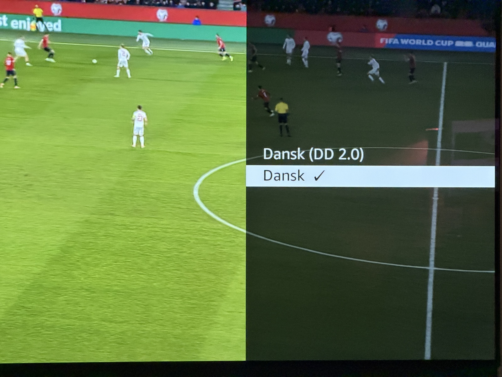

@radiomanden ved du hvorfor der på TV2 står DD2.0 under AVindstillinger og lyd? Og under den er der en hvor der blot står Dansk. Kan høre der er en forskel på de 2 men ved ikke om den hvor der kun står Dansk er mono lyd eller DD5.1 ? På andre kanaler feks. news TV 3 og andre der står der DD5.1 og ligger ikke andre.
Du kan se hvordan det ser ud på dette vedhæftede billede:
#375425
