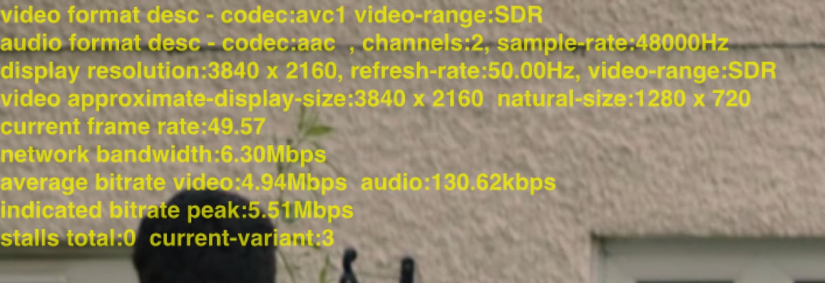

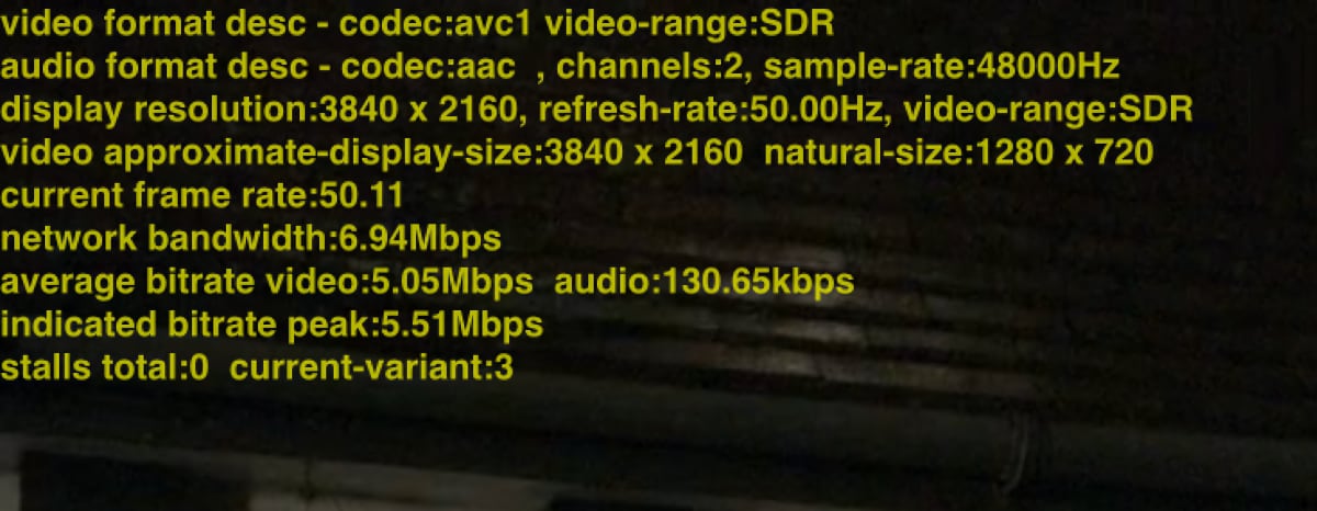

BritBox er lanceret og jeg har taget nogle målinger. De streamer tv-indhold i op til 720p HD-opløsning med 25 eller 50fps (billeder per sekund) og ca. 5 Mbps video-bitrate.
Lyden er stereo.
Indholdet starter typisk i 25fps og rykker op i 50fps enkodning efter lidt tid. Måske streamet bliver på 25fps på visse TV-platforme, ligesom det kendes fra f.eks. TV 2 Play, men jeg er ikke klar over det. Det burde dog ikke betyde det store, når der er tale om tv-serier som disse – i modsætning til sport.
Appen til Apple TV understøtter også match af billedfrekvens og dynamikområde.
