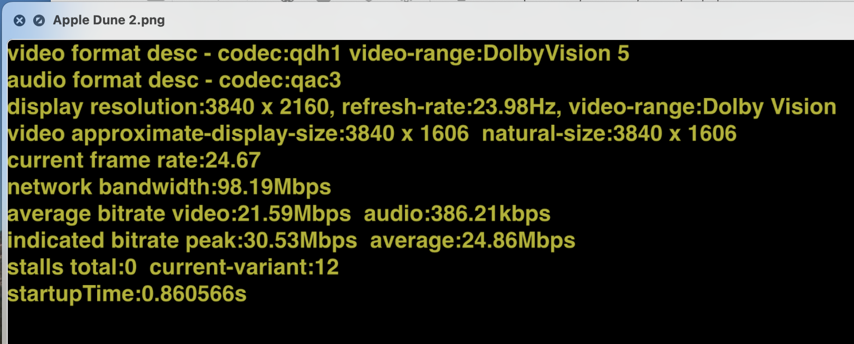

Kan lige tilføje disse gennemsnit:
iTunes 1080p Bitrate 7,5-8 / Audio 363 kbps /Hobitten
iTunes 4K/HDR10 Bitrate 19,5-20,75/ Audio 386 kbps/ Justice League
Viaplay 1080p Bitrate 3,22/ Audio 384 kbps /Star Wars
Amazon Prime 1080p Bitrate 4-5 /Audio 128,33 kbps /Mama Mia :(
Amazon Prime 4K/HDR10 Bitrate 10,0/ Audio 192,45 kbps/ Bosch
Kablet 120Mbps.
iTunes er som forventet bedst på 4K indhold, men dog langt fra fysiske medier.

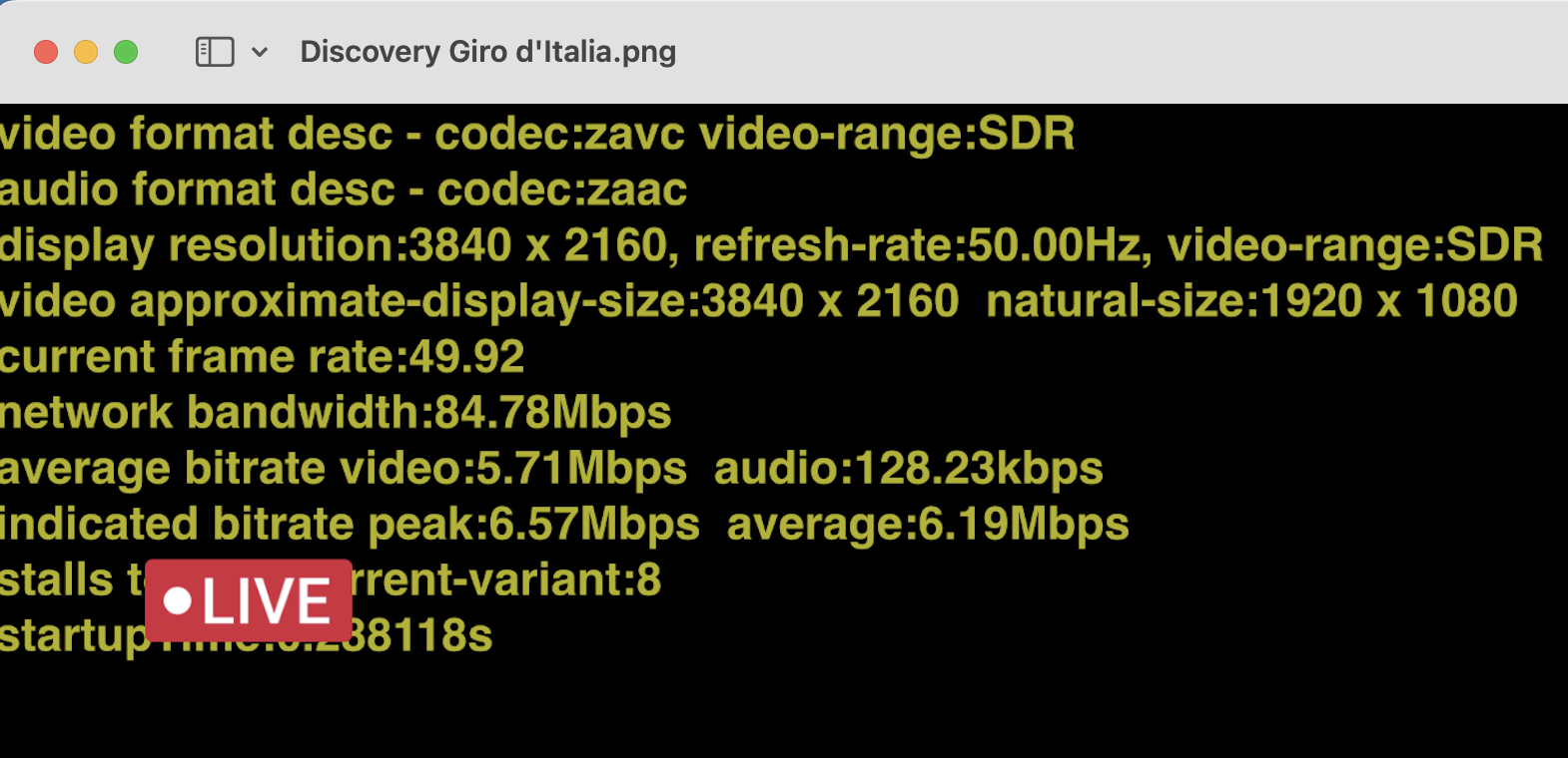

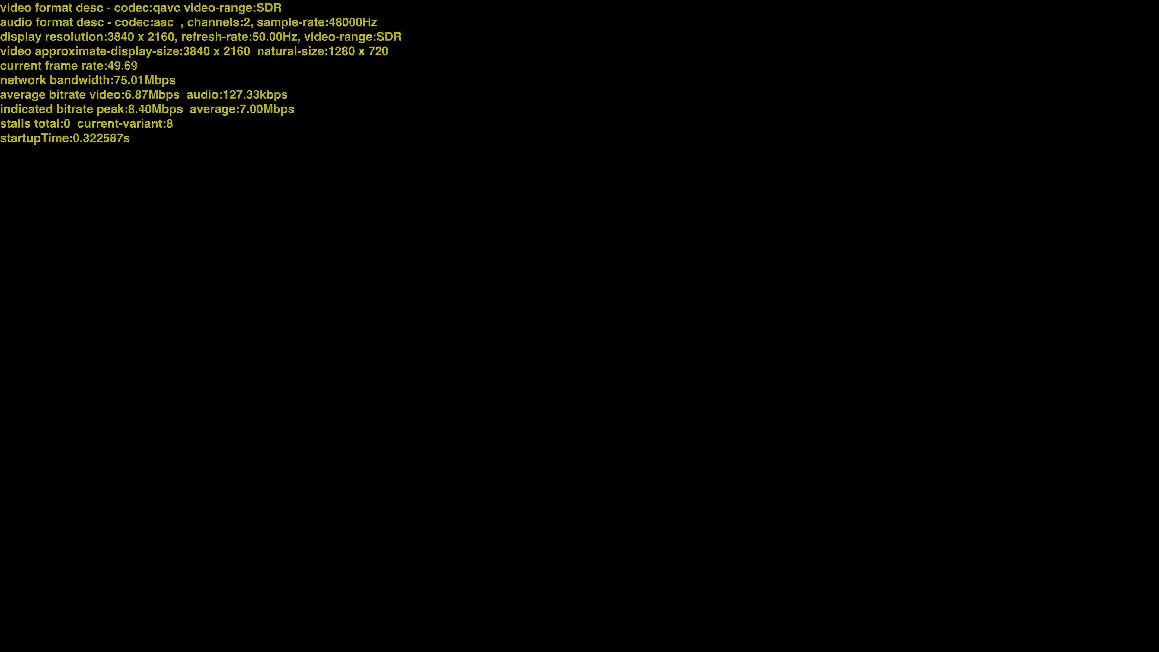

#277455
Det fik mig til at installere Xcode, og måle selv. Jeg har også taget HBO og DR med for sammenligning.
Selv om Eurosport player kun er 1280x720, synes jeg Vuelta a Espana og US Open tennis ser rimeligt ud. Det må være pga. 50 fps.
Bitrater
Bitrater
