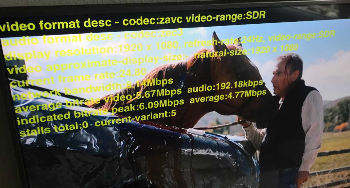

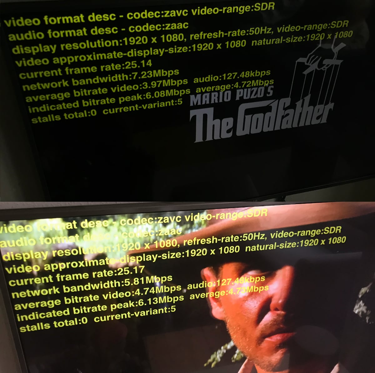

#330743
Her nogle målinger direkte i Paramount+ app'en.
Resultater:
- Desværre er film i app'en (ligesom hos partnere) konverteret til 25fps. Se de første to billeder nedenfor.
- Video i op til 1080p HD (SDR) med 4-6 Mb/s variabel bitrate.
- Lyden er 128 Kb/s stereo (AAC) på film. Disse ligner gamle enkodninger.
- Visse serier såsom Yellowstone er i korrekt 24fps (igen ligesom hos partnere). Lyden er her 192 Kb/s stereo (DD+). Disse er nyere enkodninger. Se billede nedenfor.
- Jeg har ikke kunnet tjekke surround, da denne boks kun er tilsluttet en TV-skærm.
Film er konverteret til 25fps
Visse tv-serier er i 24fps
