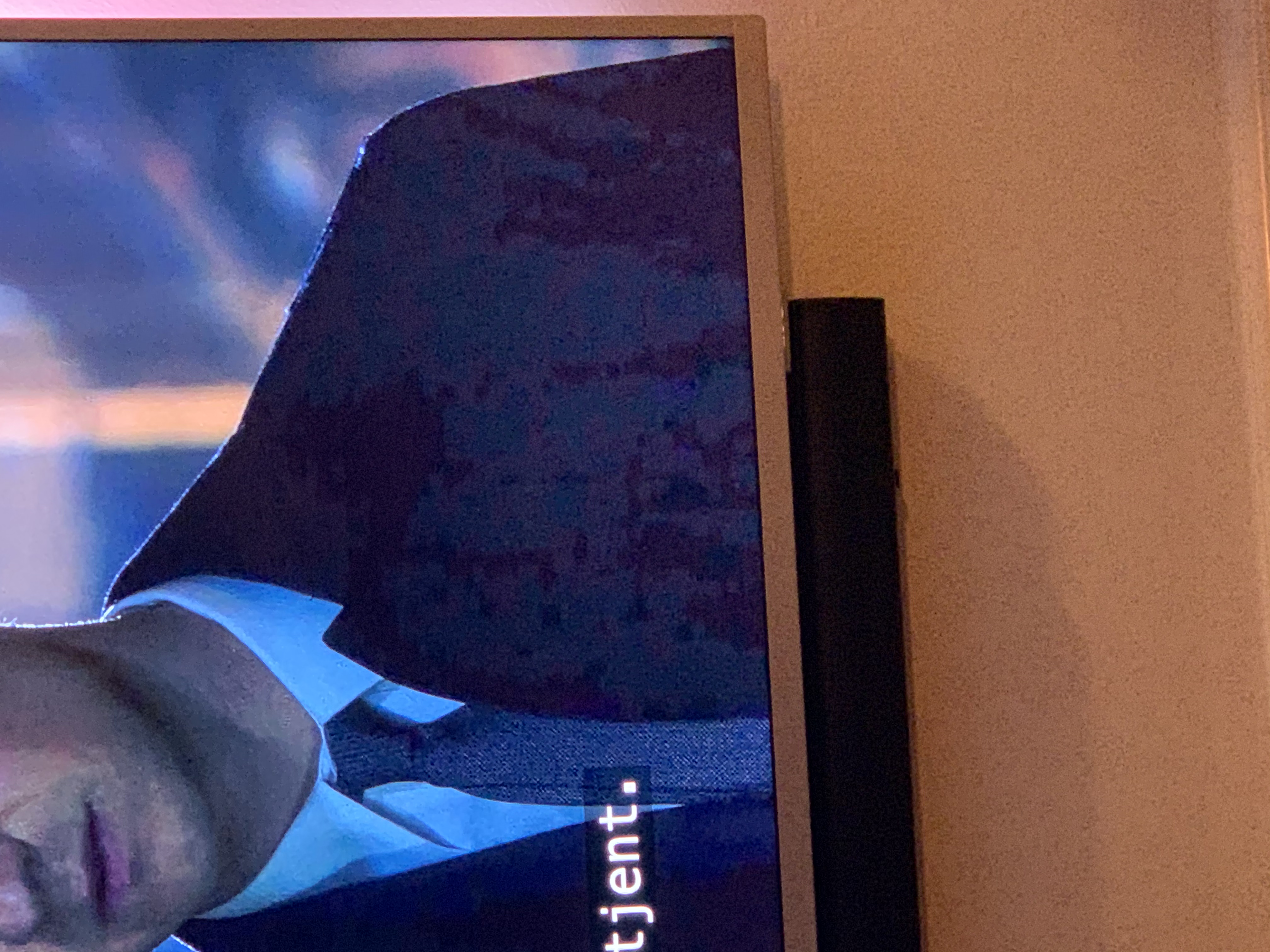

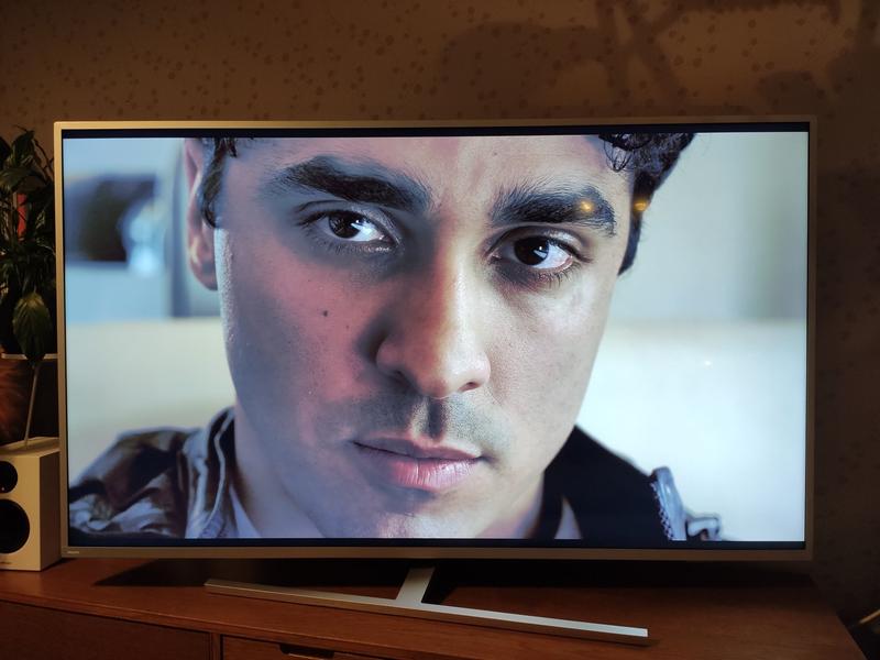

Hej,
Jeg håber virkelig I kan hjælpe mig...
Jeg har købt et Philips The One - 58PUS8555/12 til 6.000kr. i Elgiganten
(kan dog se de har 58PUS9005/12 til 4.444kr. - ØV! - TV er over 14 dage og kasse m.m. er smidt ud)
Problemet er virkelig skidt i mørke scener og generelt mørke farver.
(Jeg har vedhæftet et billede af omtalte "blocks" + "gråligt filter")
Problemer:
- Billedet er gråligt(som om der er et gråligt filter over skærmen).
- Der er store pixels (blocks + støj i billede).
- Både ved SDR og HDR er der stadig, det her slags gråligt filter over skærmen.
- Flere, både danske og udenlandske købere klager over dette problem på hele "The One" serien (anmeldelser).
Alt er prøvet i form af opdateringer, billedeindstillinger/typer (også Film-mode), men det ændrer sig ikke.
"Philips har skrevet til mig, at jeg skal prøve at køre køre en "tvunget" opdatering på mit fjernsyn - også kaldet en PKG. - Har jeg dog ikke gjort endnu.."
Hvad kan der gøres - Er det et hardware eller softwareproblem?

Jeg har fået byttet TV til et 58PUS9005/12 til de 4.444kr - Jubii :)
Det er egentlig 58PUS9005/12, som de på AV-Forum klager over, men det som jeg har fået, har ikke problemet, liiiige så meget, som mit tidligere 58PUS8555/12..
Jeg læste på AVForums, at det evt. havde noget at gøre med, hvornår skærmpanelerne er produceret(de første skulle være fejlfri)..
Jeg har dog derefter skrevet med Philips, som nu skriver, at det nu er registreret som en fejl, og at det kan klares med en softwareopdatering.
Så jeg venter spændt på, Philips sender denne ud, og at de ikke BARE har snakket mig efter munden, at de har tjekket op på fejlen..
