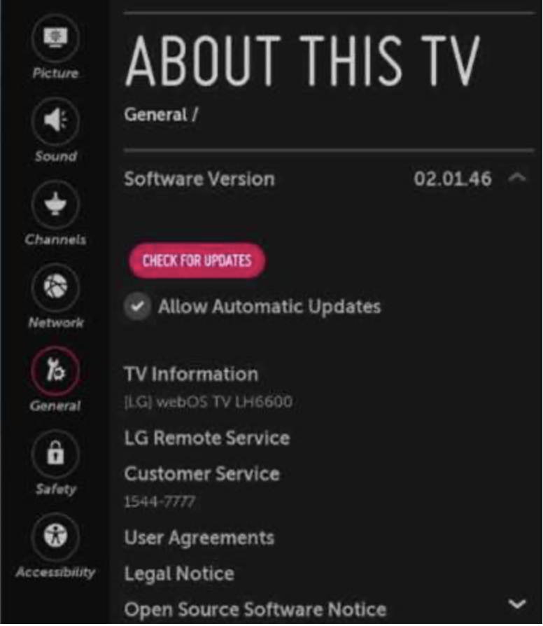

Er det 'Software Version' øverst i opdateringsmenuen, som angiver version 05.00.01? For det er selve TV'ets software - ikke webOS-versionen. Se billedet nedenfor.
Man kan også finde versionen for webOS et sted i menuerne, men jeg kan ikke lige huske, om det ligger i de offentlige menuer. Ellers så prøv at gå ind i kanal-menuen på LG C9. Mens du har kanalindstillinger markeret, så kan du trykke en masse gang på '1' på fjernbetjeningen. Så får du en diagnostik-menu frem, hvor de i venstre side kan se webOS-version. Bare rolig, du kan ikke ødelægge noget i denne menu (det er ikke service-menuen).
