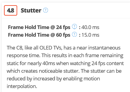

Jeg læste fornyligt (netop på Rtings) diverse anmeldelser af OLED tv, og jeg undrede mig meget over at de generelt nævner på samtlige tv, at hvis man ser kilde ved 24fps så vil der opstå "stuttering" altså hakke pga. den hurtige responstid på OLED tv. De skriver så at producenterne har diverse indstillinger til at kompensere for det men at det alligevel er noget man skal forvente generelt.
Her er et eksempel fra deres LG OLED C8 anmeldelse.
Er det så korrekt forstået at hvis man ser en ganske almindelig film i 24fps så vil billedet hakke eller hvad menes der her?
LG OLED C8
LG OLED C8
#277033
Det kommer jo an på hvor trænet dit øje er til at spotte det. Du skal for det første have noget 24 fps materiale med og så skal du sørge for, at billedprofilen ikke har bevægelses-kompensation aktiveret. Eller også skal du lade det være aktiveret og så vurdere om du kan leve med det look dette giver, da det jo til dels afhjælper problemet, men skaber artefakter samtidigt.
